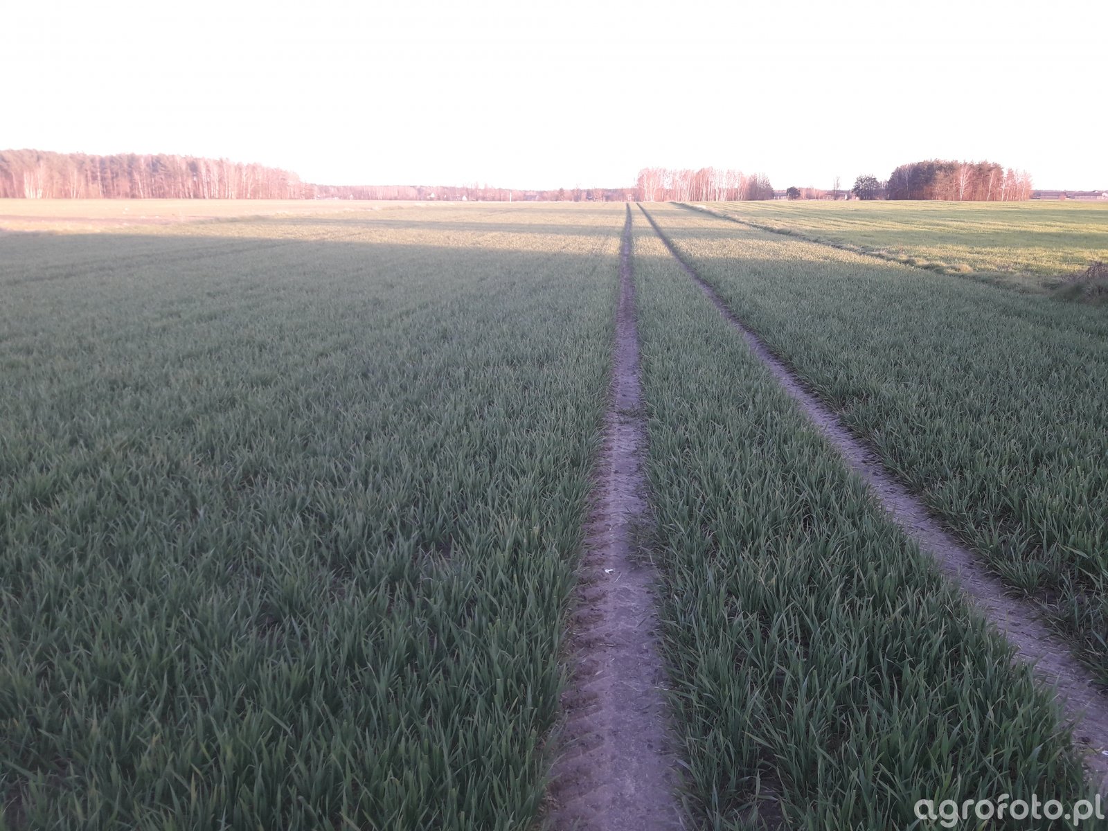

Siew 24 wrzesień 165kg na ha.
Fugeo 355 Opublikowano 27 Kwietnia 2021 Sieje od kilku lat, bardzo fajna odmiana. Odporna na choroby, suche warunki. 1 Odnośnik do komentarza https://www.agrofoto.pl/forum/gallery/image/798820-pszenica-ostroga/#findComment-2848035
GRZES1545 11587 Opublikowano 27 Kwietnia 2021 Ja pierwszy raz mam ostrogę, jak narazie podoba mi się, jesienią mocno sarny ją skracały i sporo nornic miałem na tej działce, mimo wszystko wygląda chyba dobrze🙂 Odnośnik do komentarza https://www.agrofoto.pl/forum/gallery/image/798820-pszenica-ostroga/#findComment-2848052
Uziu92 10017 Opublikowano 27 Kwietnia 2021 piękna, oby jak najlepiej plonowała. 1 Odnośnik do komentarza https://www.agrofoto.pl/forum/gallery/image/798820-pszenica-ostroga/#findComment-2848066
XTRO 1980 Opublikowano 27 Kwietnia 2021 robiłeś juz t1? Odnośnik do komentarza https://www.agrofoto.pl/forum/gallery/image/798820-pszenica-ostroga/#findComment-2848074
marulekk 9173 Opublikowano 27 Kwietnia 2021 Grzesiu skróć ją bo ta odmiana jest podatna na wyleganie, przynajmniej u mnie w ostatnich dwóch latach leżała a hondia stała. 1 Odnośnik do komentarza https://www.agrofoto.pl/forum/gallery/image/798820-pszenica-ostroga/#findComment-2848075
GRZES1545 11587 Opublikowano 27 Kwietnia 2021 @XTROTak, w poniedziałek tydzień temu zrobiłem T1 @marulekk taki mam plan dziś byłem to ma srednio 27cm i kolanko jak dobrze zbadałem to 1cm od węzła, modus już kupiłem i czekam jeszcze trochę i skracam. Odnośnik do komentarza https://www.agrofoto.pl/forum/gallery/image/798820-pszenica-ostroga/#findComment-2848082
XTRO 1980 Opublikowano 27 Kwietnia 2021 aha, ja wtedy jeczmienie zrobiłem, pszenica czeka Odnośnik do komentarza https://www.agrofoto.pl/forum/gallery/image/798820-pszenica-ostroga/#findComment-2848093
ZELKOW 1360 Opublikowano 27 Kwietnia 2021 u mnie pszenica dostanie w czwartek T1, co dajecie na pszenice na T1? Odnośnik do komentarza https://www.agrofoto.pl/forum/gallery/image/798820-pszenica-ostroga/#findComment-2848130
GRZES1545 11587 Opublikowano 27 Kwietnia 2021 Ja pryskałem Domnick 0.7l i Andros 0.5l. Odnośnik do komentarza https://www.agrofoto.pl/forum/gallery/image/798820-pszenica-ostroga/#findComment-2848135
XTRO 1980 Opublikowano 28 Kwietnia 2021 I ja w czwartek. Boogie 1 Odnośnik do komentarza https://www.agrofoto.pl/forum/gallery/image/798820-pszenica-ostroga/#findComment-2848173
GRZES1545 11587 Opublikowano 28 Kwietnia 2021 @XTRO bedziesz regulacje robił, kiedy i czym? Odnośnik do komentarza https://www.agrofoto.pl/forum/gallery/image/798820-pszenica-ostroga/#findComment-2848182
dzikiWschód 230 Opublikowano 28 Kwietnia 2021 w zeszłym roku przy 120kgN położyło mi placami ostrogę, w tym roku skracam 0.5kg medax Odnośnik do komentarza https://www.agrofoto.pl/forum/gallery/image/798820-pszenica-ostroga/#findComment-2848226
XTRO 1980 Opublikowano 28 Kwietnia 2021 8 godzin temu, GRZES1545 napisał: @XTRO bedziesz regulacje robił, kiedy i czym? Jeśli pogoda pozwoli to będę łączył w czwartek bo tydzień temu mi zmylo. Trineksapak- tam gdzie był pierwszy opryskiwacz dam 0,2 a tam gdzie drugi dam jeszcze raz 0,3 1 Odnośnik do komentarza https://www.agrofoto.pl/forum/gallery/image/798820-pszenica-ostroga/#findComment-2848236
GRZES1545 11587 Opublikowano 28 Kwietnia 2021 W jednej dawce 0.4 modusa wystarczy na tę pszenicę żeby ustalą przy 120kg N Odnośnik do komentarza https://www.agrofoto.pl/forum/gallery/image/798820-pszenica-ostroga/#findComment-2848239
XTRO 1980 Opublikowano 28 Kwietnia 2021 Raczej tak 1 Odnośnik do komentarza https://www.agrofoto.pl/forum/gallery/image/798820-pszenica-ostroga/#findComment-2848243
Sphinxi1 37 Opublikowano 30 Marca 2022 Dnia 27.04.2021 o 21:48, GRZES1545 napisał: @XTROTak, w poniedziałek tydzień temu zrobiłem T1 @marulekk taki mam plan dziś byłem to ma srednio 27cm i kolanko jak dobrze zbadałem to 1cm od węzła, modus już kupiłem i czekam jeszcze trochę i skracam. Wpadam trochę jak Filip z konopi, ale pszenica ze zdjęcia to miała już trzecie kolanko (co najmniej!). Przespałeś skracanie 1 Odnośnik do komentarza https://www.agrofoto.pl/forum/gallery/image/798820-pszenica-ostroga/#findComment-2944762
