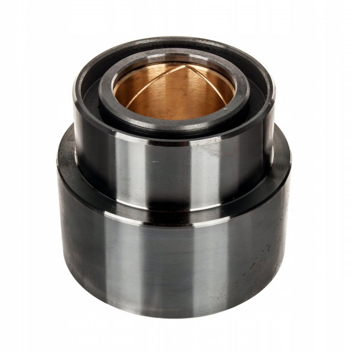

izydor6280 1326 Opublikowano 17 Kwietnia 2021 robiłeś kiedyś zwrotnice, te dolne tuleje prowadzące będą takie samej jak w płaskich zetorowskich typu 5211/7211 ? Odnośnik do komentarza https://www.agrofoto.pl/forum/gallery/image/797979-ursus/#findComment-2844270
magerC4011 22 Opublikowano 17 Kwietnia 2021 30 minut temu, izydor6280 napisał: robiłeś kiedyś zwrotnice, te dolne tuleje prowadzące będą takie samej jak w płaskich zetorowskich typu 5211/7211 ? Teraz nawet robiłem. Chodzi ci o te mosiężne czy o tą metalową tuleję w której jest osadzona ta mosiężna? Odnośnik do komentarza https://www.agrofoto.pl/forum/gallery/image/797979-ursus/#findComment-2844302
izydor6280 1326 Opublikowano 18 Kwietnia 2021 wiem że idzie i dostać pod okrągłe zwrotnice, ale widzę że niektóre mają tuleje z tworzywa, więc pewnie słabe rozwiązanie, skoro taka mosiężna się szybko zużywa Odnośnik do komentarza https://www.agrofoto.pl/forum/gallery/image/797979-ursus/#findComment-2844517
magerC4011 22 Opublikowano 18 Kwietnia 2021 2 godziny temu, izydor6280 napisał: wiem że idzie i dostać pod okrągłe zwrotnice, ale widzę że niektóre mają tuleje z tworzywa, więc pewnie słabe rozwiązanie, skoro taka mosiężna się szybko zużywa U mnie właśnie były te z tworzywa. Te górne to się jakoś trzymały ale dolne to cienkie jak papier. kupiłem same tulejki i wprasowałem, oczywiście mosiężne. I teraz trochę żałuję bo może dłużej wytrzymają niż plastik ale ciężej się kręci niż przed remontem Odnośnik do komentarza https://www.agrofoto.pl/forum/gallery/image/797979-ursus/#findComment-2844676
izydor6280 1326 Opublikowano 18 Kwietnia 2021 dotrze się to będzie lżej skoro same tulejki idzie wymienić to teraz pytanie, są te same co na górę ? Odnośnik do komentarza https://www.agrofoto.pl/forum/gallery/image/797979-ursus/#findComment-2844706
magerC4011 22 Opublikowano 18 Kwietnia 2021 4 godziny temu, izydor6280 napisał: dotrze się to będzie lżej skoro same tulejki idzie wymienić to teraz pytanie, są te same co na górę ? Te dolne są większe. O ile dobrze pamiętam to górne są 44mm zew i 40mm wew a dolne 49,3mm zew i 44,5 wew średnicy. Oczywiście po wprasowaniu nie obyło się bez rozwiertaków Odnośnik do komentarza https://www.agrofoto.pl/forum/gallery/image/797979-ursus/#findComment-2844842
