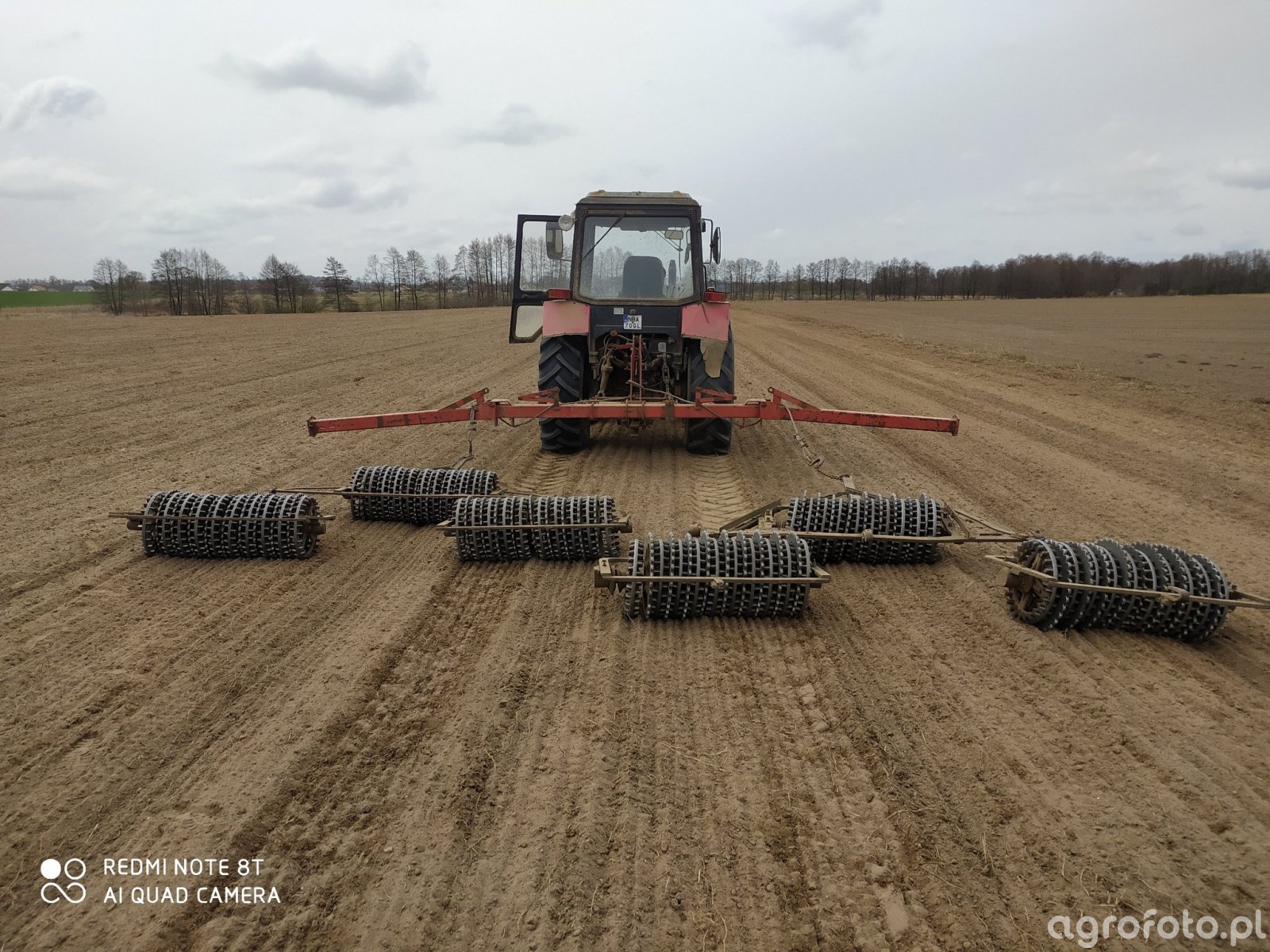

greg91 59 Opublikowano 14 Kwietnia 2021 Wały sam robiłeś czy gotowe kupiłeś . Odnośnik do komentarza https://www.agrofoto.pl/forum/gallery/image/797862-waly-posiewne/#findComment-2842815

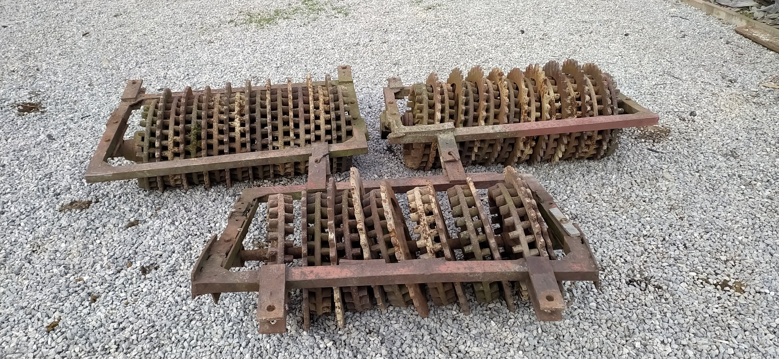

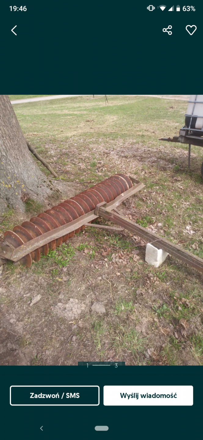

manieks120 269 Opublikowano 14 Kwietnia 2021 Jakby ktoś potrzebował to mam 2 pełne po 100cm i jeden niecały taki wał, łącznie około 260cm takiego wału na sprzedaż Odnośnik do komentarza https://www.agrofoto.pl/forum/gallery/image/797862-waly-posiewne/#findComment-2842828
rocknrollnik1 1425 Opublikowano 14 Kwietnia 2021 54 minuty temu, greg91 napisał: Wały sam robiłeś czy gotowe kupiłeś . jeden komplet miałem a drugi dokupiłem z myślą połączenia w jeden na podwoziu z Cyklopa,tylko ciągle czasu brak. Odnośnik do komentarza https://www.agrofoto.pl/forum/gallery/image/797862-waly-posiewne/#findComment-2842846
greg91 59 Opublikowano 14 Kwietnia 2021 Jaki byłby koszt tego i jaka lokalizacja bo się zastanawiam nad czymś takim . Odnośnik do komentarza https://www.agrofoto.pl/forum/gallery/image/797862-waly-posiewne/#findComment-2842848
rocknrollnik1 1425 Opublikowano 14 Kwietnia 2021 mi się udało kupić w bliskiej okolicy za 1100 zł za 3 sztuki z ramą. Teraz złom drogi to pewnie ciężko tanio kupić. Odnośnik do komentarza https://www.agrofoto.pl/forum/gallery/image/797862-waly-posiewne/#findComment-2842851
greg91 59 Opublikowano 14 Kwietnia 2021 to ci się udało ja się zastanawiam nad czymś takim ale do małego traktora Odnośnik do komentarza https://www.agrofoto.pl/forum/gallery/image/797862-waly-posiewne/#findComment-2842857
rocknrollnik1 1425 Opublikowano 14 Kwietnia 2021 wg mnie warto w wały zainwestować,zwłaszcza po siewach wiosennych się przydają i sprawdzają. Odnośnik do komentarza https://www.agrofoto.pl/forum/gallery/image/797862-waly-posiewne/#findComment-2842860
Krzysztof81 9838 Opublikowano 14 Kwietnia 2021 Dobra rzecz tylko trzeba uważać na ciężkich ziemiach a zwłaszcza na glinie. Ja raz powałowałem, zaraz popadał deszcz, na glinie zrobiła się skorupa i nie powschodziło. Odnośnik do komentarza https://www.agrofoto.pl/forum/gallery/image/797862-waly-posiewne/#findComment-2842865
manieks120 269 Opublikowano 14 Kwietnia 2021 Jeśli to było pytanie do mnie to 1400, tak jak stoi. Lokalizacja 27-500 Opatów Odnośnik do komentarza https://www.agrofoto.pl/forum/gallery/image/797862-waly-posiewne/#findComment-2842868
Piotruniu25 3829 Opublikowano 14 Kwietnia 2021 @manieks120A nie wiesz kto będzie miał pierścieniowy do sprzedania? Odnośnik do komentarza https://www.agrofoto.pl/forum/gallery/image/797862-waly-posiewne/#findComment-2842874
manieks120 269 Opublikowano 14 Kwietnia 2021 @Piotruniu25 Jeśli mówisz o tzw konnym talerzowym to sam z chęcią kupiłbym 4,5m takiego wały. Kumpel ma 180cm, ja na oku mam kawałek i będziemy robić wspólny wał Odnośnik do komentarza https://www.agrofoto.pl/forum/gallery/image/797862-waly-posiewne/#findComment-2842881
Piotruniu25 3829 Opublikowano 14 Kwietnia 2021 O dokładne o taki mi chodzi, najlepiej 160-180 cm żeby po siewie i po orce przejechać. Odnośnik do komentarza https://www.agrofoto.pl/forum/gallery/image/797862-waly-posiewne/#findComment-2842885
SamaPrawda 609 Opublikowano 14 Kwietnia 2021 manieks120 napisał: Jeśli to było pytanie do mnie to 1400, tak jak stoi. Lokalizacja 27-500 Opatów Czemu te wały są takie przekrzywione? Przeglądając ogłoszenia różnie stoją, raz prosto raz jak u Ciebie, są wyrobione czy po prostu tak mają? Odnośnik do komentarza https://www.agrofoto.pl/forum/gallery/image/797862-waly-posiewne/#findComment-2842888
manieks120 269 Opublikowano 14 Kwietnia 2021 @Piotruniu25 Właśnie o takich mówiłem, gdzieś czytałem że to najlepsze wały. @Samaprawda Bo ośka jest cieńsza niż otwór w piercieniu, prawdopodobnie po to żeby swobodnie pracowały i kopiowały teren, u autora zdjęcia też to widać 😉 Odnośnik do komentarza https://www.agrofoto.pl/forum/gallery/image/797862-waly-posiewne/#findComment-2842892
SamaPrawda 609 Opublikowano 14 Kwietnia 2021 W sumie fakt, nigdy takimi nie pracowałem to nie wiem, dzięki za wytłumaczenie. Odnośnik do komentarza https://www.agrofoto.pl/forum/gallery/image/797862-waly-posiewne/#findComment-2842897
JarekBazydlo 3061 Opublikowano 14 Kwietnia 2021 SamaPrawda napisał:manieks120 napisał: Jeśli to było pytanie do mnie to 1400, tak jak stoi. Lokalizacja 27-500 Opatów Czemu te wały są takie przekrzywione? Przeglądając ogłoszenia różnie stoją, raz prosto raz jak u Ciebie, są wyrobione czy po prostu tak mają?Bo brakuje talerzy i tak stoją. Te ze zdjęcia są bardziej do uprawy kruszenia jak do wałowania po siewie. Odnośnik do komentarza https://www.agrofoto.pl/forum/gallery/image/797862-waly-posiewne/#findComment-2842910
manieks120 269 Opublikowano 14 Kwietnia 2021 Talerzy jest tyle ile powinno być, tylko może brakować tych dystansów bocznych Odnośnik do komentarza https://www.agrofoto.pl/forum/gallery/image/797862-waly-posiewne/#findComment-2842915
SamaPrawda 609 Opublikowano 14 Kwietnia 2021 Tak się zastanawiam, wał samoróbka da jakieś dobre efekty? takie jak ze zdjęcia swoje kosztują i dodatkowo trzeba by dorobić jakąś ramę aby tym normalnie jeździć po drodze. Wał z rury niby ok ale robi płaską powierzchnie co nie jest za dobre, widziałem też wały z rur karbowanych na przepusty, sprawdza się takie coś? Odnośnik do komentarza https://www.agrofoto.pl/forum/gallery/image/797862-waly-posiewne/#findComment-2842921
rocknrollnik1 1425 Opublikowano 14 Kwietnia 2021 (edytowane) 25 minut temu, SamaPrawda napisał: Czemu te wały są takie przekrzywione? Przeglądając ogłoszenia różnie stoją, raz prosto raz jak u Ciebie, są wyrobione czy po prostu tak mają? 22 minuty temu, manieks120 napisał: @Piotruniu25 Właśnie o takich mówiłem, gdzieś czytałem że to najlepsze wały. @Samaprawda Bo ośka jest cieńsza niż otwór w piercieniu, prawdopodobnie po to żeby swobodnie pracowały i kopiowały teren, u autora zdjęcia też to widać 😉 są przekrzywione ,bo otwory już powyrabiane po ponad półwiecznej pracy. Przy przeróbce będzie trzeba dobrać wałki (osie) o odpowiedniej grubości,żeby stały prościej.Albo znaleźć gdzieś kilka w lepszym stanie i co dziesiąty dać ,żeby przytrzymywały te wytarte.Były czasy że ten wał chodził po całej wiosce, ale kilku gospodarzy w końcu sobie kupiło i mam spokój. 14 minut temu, JarekBazydlo napisał: Te ze zdjęcia są bardziej do uprawy kruszenia jak do wałowania po siewie. Akurat tu się mylisz.Do wałowania po siewie nadają się świetnie. Sąsiad ma ten talerzykowy 33 minuty temu, Piotruniu25 napisał: O dokładne o taki mi chodzi, najlepiej 160-180 cm żeby po siewie i po orce przejechać. a i tak pożycza często ode mnie ,zwłaszcza po siewie kukurydzy. Edytowane 14 Kwietnia 2021 przez rocknrollnik1 Odnośnik do komentarza https://www.agrofoto.pl/forum/gallery/image/797862-waly-posiewne/#findComment-2842930
rocknrollnik1 1425 Opublikowano 14 Kwietnia 2021 41 minut temu, SamaPrawda napisał: Tak się zastanawiam, wał samoróbka da jakieś dobre efekty? takie jak ze zdjęcia swoje kosztują i dodatkowo trzeba by dorobić jakąś ramę aby tym normalnie jeździć po drodze. Wał z rury niby ok ale robi płaską powierzchnie co nie jest za dobre, widziałem też wały z rur karbowanych na przepusty, sprawdza się takie coś? jeśli do 2 tys za komplet 3m z ramą to warto dać.Sprawdza się na każdej glebie. Na piachu dobrze zagęszcza i zapewnia podsiąkanie ,na zwięzłych kruszy bryły i zagęszcza .Dodatkowo po pokruszeniu grud lepiej działa oprysk. Odnośnik do komentarza https://www.agrofoto.pl/forum/gallery/image/797862-waly-posiewne/#findComment-2843013
