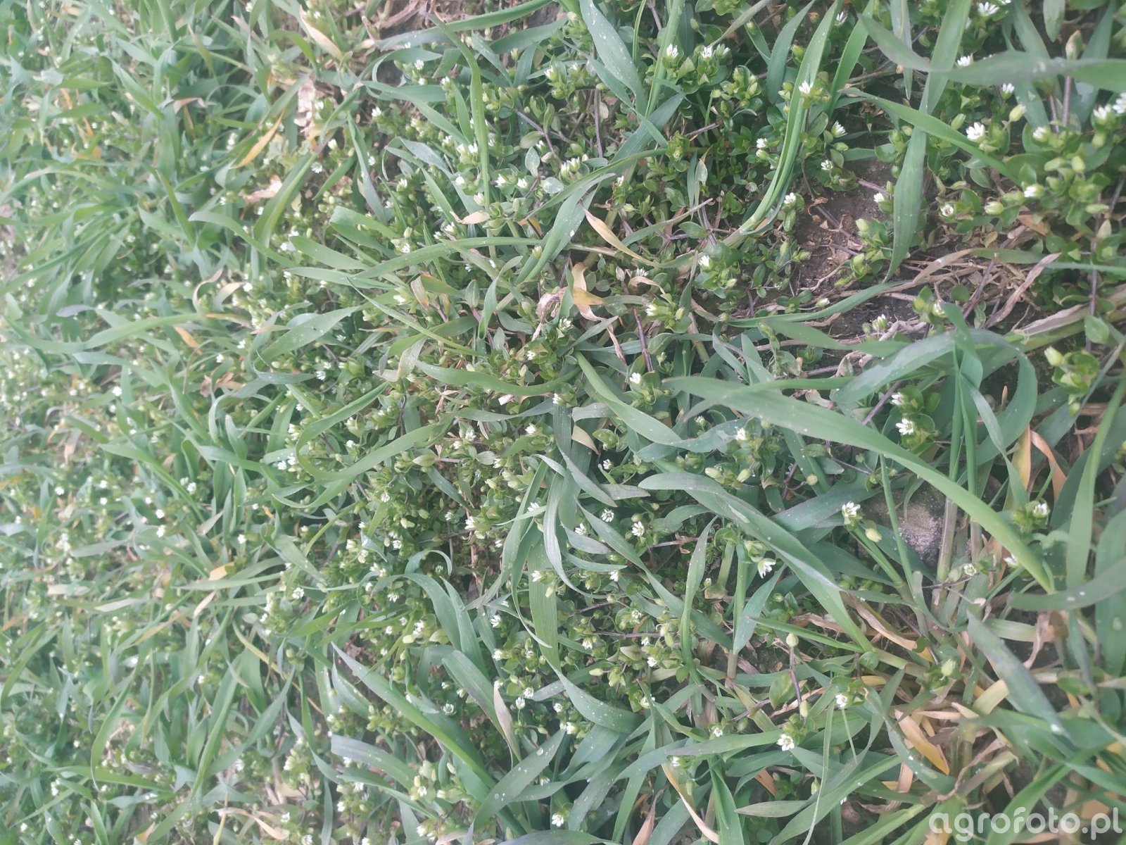

Panowie co to za chwast w pszenżycie? występuje bruzdą jakby ktoś zasiał.
Gość Opublikowano 10 Kwietnia 2021 A to chwast w pszenżycie czy pszenżyto w chwaście?🤣 Chyba gwiazdnica pospolita. Tylko jak do tego doszło? Teraz pilnuj pory dnia z herbicydem, bo masa pszczół będzie za pożytkiem latać. Odnośnik do komentarza https://www.agrofoto.pl/forum/gallery/image/797588-chwast/#findComment-2841219
FarmerDyzio 1388 Opublikowano 10 Kwietnia 2021 mam przez środek pola z tym masakryczny problem. jakby zasiane było. pole po kukurydzy. na jesieni nie dało radę wjechać bo zbyt mokro. Dziś odwiedziłem pole a tu niespodzianka. Muszę szybko działać bo mi to zagłuszy całkowicie Odnośnik do komentarza https://www.agrofoto.pl/forum/gallery/image/797588-chwast/#findComment-2841319
witejus 10751 Opublikowano 10 Kwietnia 2021 (edytowane) jakie ładne kwiatuszki Edytowane 10 Kwietnia 2021 przez witejus Odnośnik do komentarza https://www.agrofoto.pl/forum/gallery/image/797588-chwast/#findComment-2841323
konrad1990 55 Opublikowano 11 Kwietnia 2021 Gwiazdnica pospolita, chwast niskiego piętra, latwy do zniszczenia😉 Odnośnik do komentarza https://www.agrofoto.pl/forum/gallery/image/797588-chwast/#findComment-2841352
FarmerDyzio 1388 Opublikowano 11 Kwietnia 2021 jest to takie wijące się po ziemi. po przymrozkach polece axialem. dzięki za odpowiedzi Odnośnik do komentarza https://www.agrofoto.pl/forum/gallery/image/797588-chwast/#findComment-2841356
Jurek321 136 Opublikowano 11 Kwietnia 2021 Axial tego ci nie ruszy Odnośnik do komentarza https://www.agrofoto.pl/forum/gallery/image/797588-chwast/#findComment-2841368
FarmerDyzio 1388 Opublikowano 11 Kwietnia 2021 mialem na myśli axial komplet. mój błąd. Odnośnik do komentarza https://www.agrofoto.pl/forum/gallery/image/797588-chwast/#findComment-2841384
konrad1990 55 Opublikowano 11 Kwietnia 2021 Wirtuoz jak dla mnie slabe efekty daje, dwa razy stosowalem i lubia chwasty odbic jak np jest duzo wilgoci. Bo sam axial petarda👌 Odnośnik do komentarza https://www.agrofoto.pl/forum/gallery/image/797588-chwast/#findComment-2841401
krychu 199 Opublikowano 11 Kwietnia 2021 Mustang forte 1 l w tej fazie i go nie będzie. Wykonywałem zabieg w podobnej fazie gwiazdnicy. Miałem ją w pszenicy również po kukurydzy. Odnośnik do komentarza https://www.agrofoto.pl/forum/gallery/image/797588-chwast/#findComment-2841423
FarmerDyzio 1388 Opublikowano 11 Kwietnia 2021 no ale muszę też dołożyć coś na jednoliścienne. a średnio chce mi się na hektar jechać z inną mieszanina niż axial komplet. @konrad1990 nie rozumiem o co chodzi z wirtuozem Odnośnik do komentarza https://www.agrofoto.pl/forum/gallery/image/797588-chwast/#findComment-2841447
krychu 199 Opublikowano 11 Kwietnia 2021 Chodziło mu pewnie o axiala a napisał nazwę środka fungicydowego Odnośnik do komentarza https://www.agrofoto.pl/forum/gallery/image/797588-chwast/#findComment-2841451
FarmerDyzio 1388 Opublikowano 11 Kwietnia 2021 no ale wtedy druga część jego wypowiedzi staje się bez sensu Odnośnik do komentarza https://www.agrofoto.pl/forum/gallery/image/797588-chwast/#findComment-2841508
XTRO 1973 Opublikowano 11 Kwietnia 2021 Mustang forte 1l i powinien sobie poradzić Odnośnik do komentarza https://www.agrofoto.pl/forum/gallery/image/797588-chwast/#findComment-2841589
FarmerDyzio 1388 Opublikowano 11 Kwietnia 2021 ale co z miotła w tej sytuacji ? Odnośnik do komentarza https://www.agrofoto.pl/forum/gallery/image/797588-chwast/#findComment-2841590
