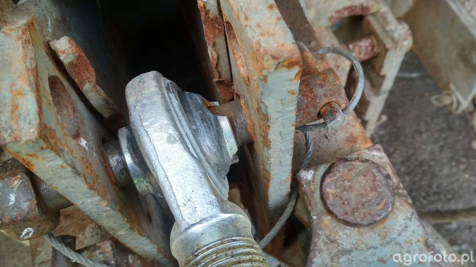

Z niewiadomych przyczyn wyłupuje się jajko z jednego brzegu, ktoś, coś?
Sylwekx25 6301 Opublikowano 28 Marca 2021 U mnie dzieje się to samo , taka jakość... Odnośnik do komentarza https://www.agrofoto.pl/forum/gallery/image/796747-cieglo-usterka/#findComment-2835999
Gość Opublikowano 28 Marca 2021 Winowaty jest sworzeń. Na zdjęciu widać że jesteś skrzywiony a cięgno dźwiga duże ciężary. Odnośnik do komentarza https://www.agrofoto.pl/forum/gallery/image/796747-cieglo-usterka/#findComment-2836000
Gość Opublikowano 28 Marca 2021 w grzebieniu może otwór za duży? Odnośnik do komentarza https://www.agrofoto.pl/forum/gallery/image/796747-cieglo-usterka/#findComment-2836001
slawek74 16564 Opublikowano 28 Marca 2021 jak przekręcić ''jajko'' lewo na prawo dalej będzie wyłupywać? Odnośnik do komentarza https://www.agrofoto.pl/forum/gallery/image/796747-cieglo-usterka/#findComment-2836003
Esab200 360 Opublikowano 28 Marca 2021 Zgięty sworzeń ma sens Płaszczyzna otworu jaja przylega tylko bokami do sworznia. Jajo jest twarde i się wyłamóje 1 Odnośnik do komentarza https://www.agrofoto.pl/forum/gallery/image/796747-cieglo-usterka/#findComment-2836014
kellyq 265 Opublikowano 28 Marca 2021 Kurka to muszę obadać sworzeń może i faktycznie się przekrzywił Odnośnik do komentarza https://www.agrofoto.pl/forum/gallery/image/796747-cieglo-usterka/#findComment-2836015
szymon09875 14861 Opublikowano 28 Marca 2021 (edytowane) Mialem tak przy za cienkim sworzniu, dodatkowo lekko skrzywionym. Edytowane 28 Marca 2021 przez szymon09875 Odnośnik do komentarza https://www.agrofoto.pl/forum/gallery/image/796747-cieglo-usterka/#findComment-2836016
