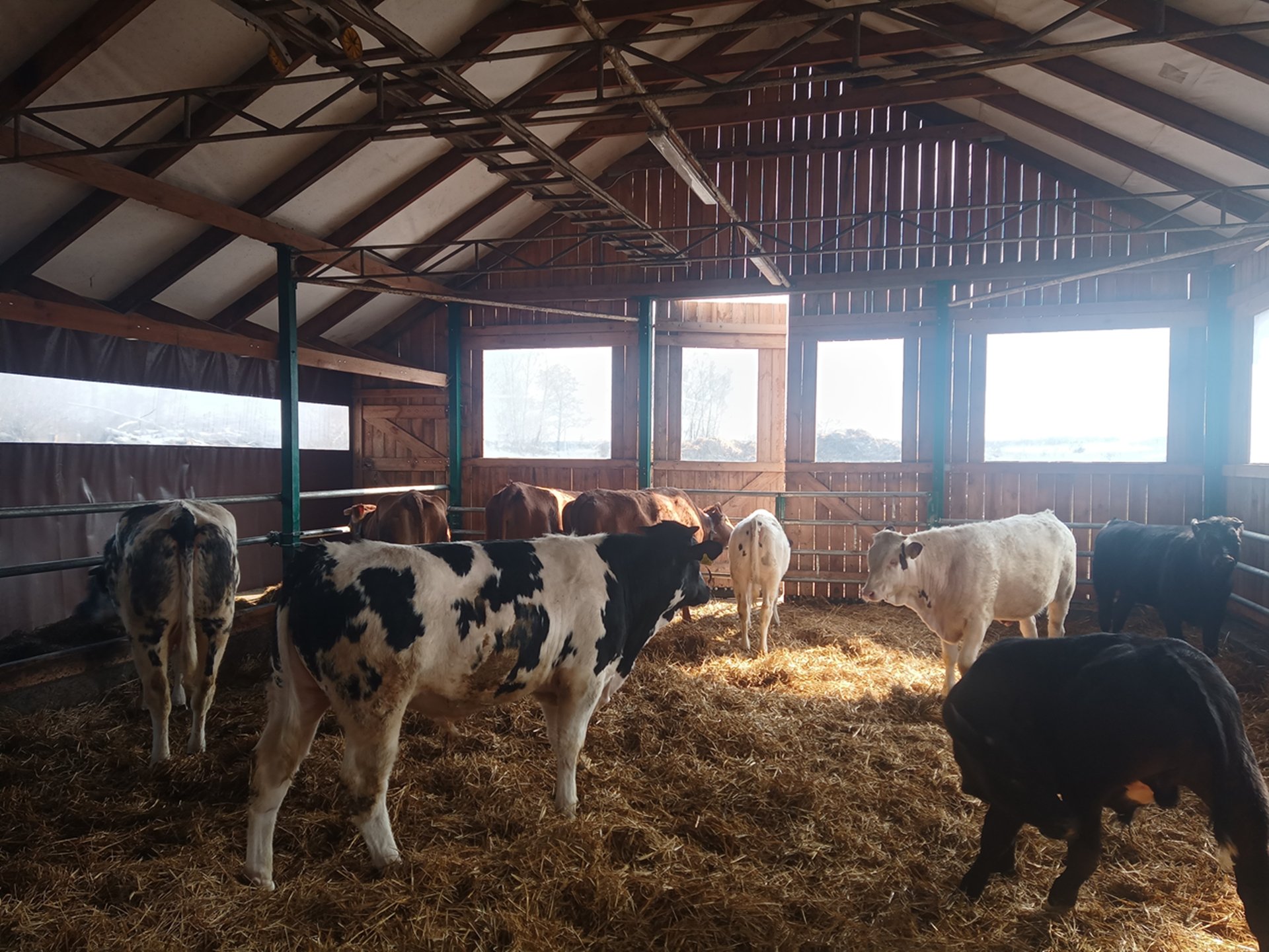

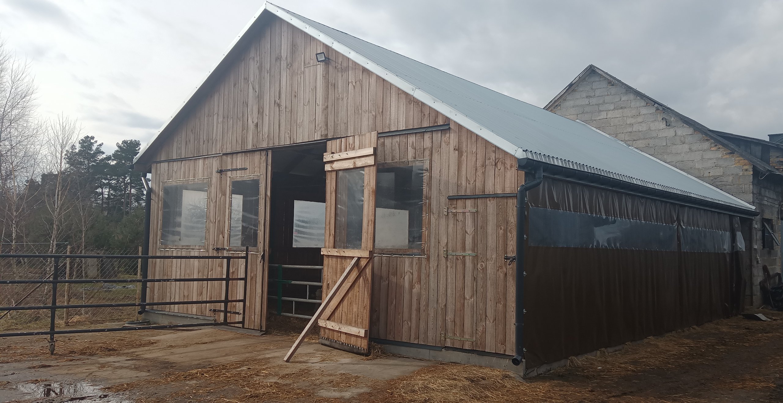

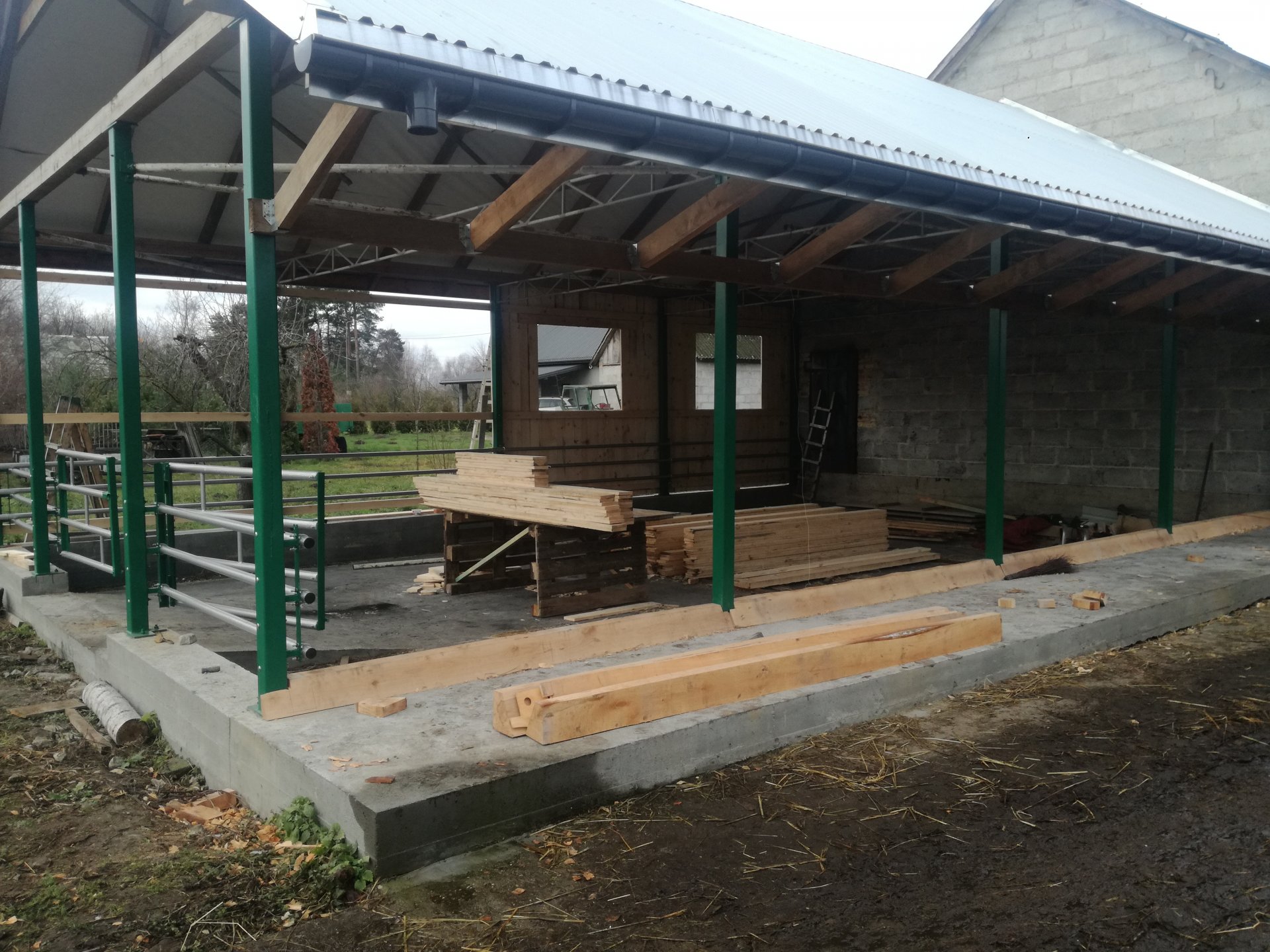

Daro20 673 Opublikowano 13 Marca 2021 Ta krowa jakaś mała albo ten byczek taki duży😀 Nie wielka różnica w wadze między nimi. Ciekawie postawiony budynek. Ładnie zrobione i zgrabnie. Bobrze że nie na słupach elektrycznych🙂 Na ścianach to deski calówki? Bite do boku czy żeby szczelin nie było to robiony felc lub zakład? Słupy wydają się masywne jaki to profil? Mógłbyś wstawić zdjęcia budynku z zewnątrz i wśrodu żeby lepiej było widać konstrukcję Odnośnik do komentarza https://www.agrofoto.pl/forum/gallery/image/795781-krowa-z-byczkiem/#findComment-2829001

czaro 155 Opublikowano 13 Marca 2021 (edytowane) @Daro20 Krowy nie są za duże dlatego może taka mała różnica między nim. Deski calówki, bite do boku, dość szczelnie żeby jak wyschną to zrobiły się małe szczeliny do ruchu powietrza. Słupy z profila 100x100x3, drugi gatunek. Co do zdjęć to chyba są też jakieś w mojej galerii. @DzikiSimental25 Po zwykłym hf, chyba Saxo. Krowa to mieszanka SM x BB @piotrp88 Nie. Są w nim cały czas. Mają dostęp do wybiegu, kiedy chcą to mogą sobie wychodzić. Tylko teraz, od stycznia siedzą non stop żeby troche się trawa zregenerowała i i czegoś nie wywinęły na zamarzniętym stawie. Edytowane 13 Marca 2021 przez czaro 2 1 Odnośnik do komentarza https://www.agrofoto.pl/forum/gallery/image/795781-krowa-z-byczkiem/#findComment-2829040

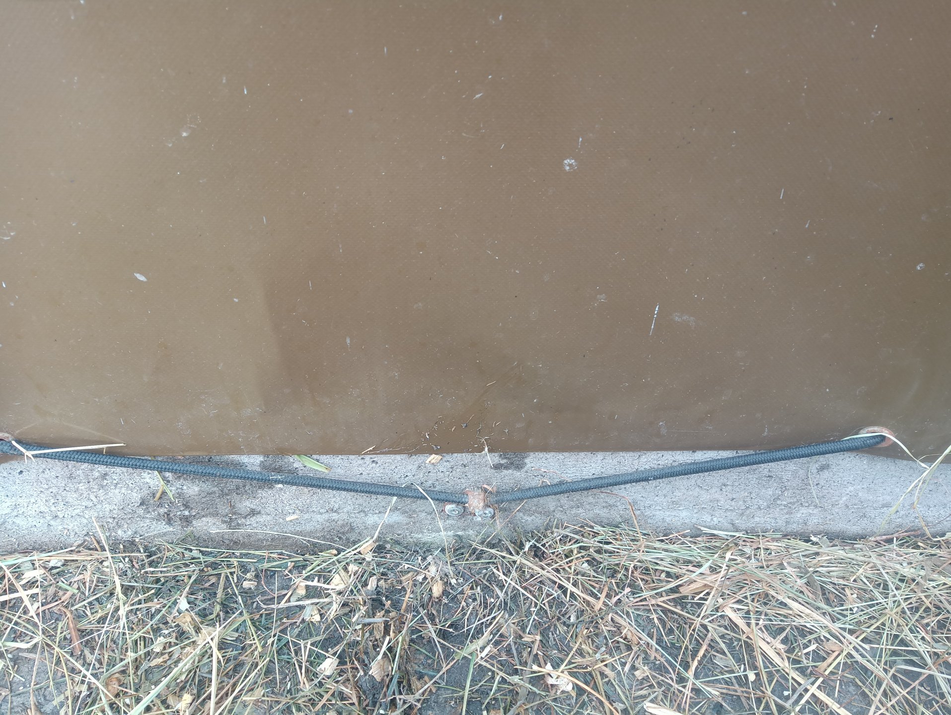

Daro20 673 Opublikowano 13 Marca 2021 Dużo drzewa tu poszło. Impregnowałeś je czymś? Jak będziesz dobrze wietrzył to trochę po stoi bo inaczej opar zrobi robotę. Zimą trzymasz temperaturę powyżej zera żeby woda nie zamarzła czy poidła niezamarzające? Jak masz mocowaną plandekę do betonu? Odnośnik do komentarza https://www.agrofoto.pl/forum/gallery/image/795781-krowa-z-byczkiem/#findComment-2829239

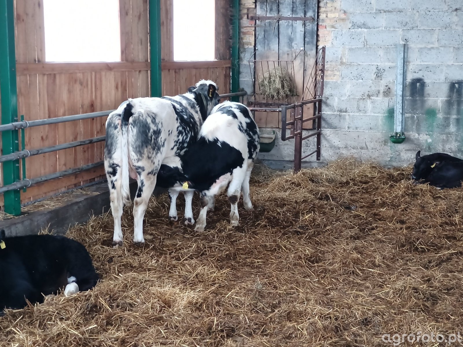

czaro 155 Opublikowano 13 Marca 2021 (edytowane) @cieply90 Od czasu do czasu jeszcze daje mu pociągnąć 😃 @Morion Akurat ta krowa ocieliła się bez jakiejkolwiek pomocy. Przy reszcie sztuk musiałem troche pomagać. @krystian111100 Mało mam pastwiska dlatego całym rokiem dostają siano i sianokiszonke. Jeżeli trawa się skończy dostają do tego troche kiszonki kukurydzy. Cielaki mają dostęp do śruty od małego. @Piotrek1975 Ten biały na drugim zdjęciu może być lepszy. Jest młodszy niecałe 2 miesiące. @Daro20 Na dach było impregnowane, deski nie. Zależy z której strony wieje wiatr lub pada deszcz to albo duże drzwi są otwarte albo część plandeki odsunięte więc powietrze się miesza. Jak mają dostęp do pastwiska to są w środku tylko wtedy gdy nocują lub przychodzą coś podjeść albo wody się napić. No chyba że pogoda jest zła, ale cielakom to nie przeszkadza zbytnio. W tym roku poidło zamarzało jak było poniżej -15 stopni na dworze przez parę dni. Założyłem na próbę jedno podgrzewane i sie sprawdziło, musze założyć jeszcze jedno takie. Wtedy nie otwierałem wiaty to temperatura troche się podnosiła w środku ale mimo to 2 dni były takie że obornik troche przymarzał i cielaki na grzbiecie miały szron... Plandekę mam przymocowaną do haków w betonie za pomocą ekspandera żeby w każdej chwili rozsuwać plandekę ile bede chciał. Edytowane 13 Marca 2021 przez czaro Odnośnik do komentarza https://www.agrofoto.pl/forum/gallery/image/795781-krowa-z-byczkiem/#findComment-2829280
cieply90 18 Opublikowano 14 Marca 2021 ciekawa konstrukcja jaki koszt? jeśli można zapytać Odnośnik do komentarza https://www.agrofoto.pl/forum/gallery/image/795781-krowa-z-byczkiem/#findComment-2829317
czaro 155 Opublikowano 14 Marca 2021 Około 20 tysięcy mnie wyszło. Odnośnik do komentarza https://www.agrofoto.pl/forum/gallery/image/795781-krowa-z-byczkiem/#findComment-2829360

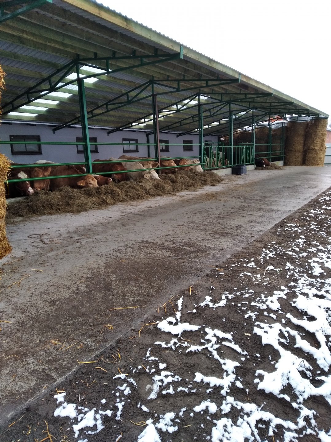

Daro20 673 Opublikowano 14 Marca 2021 Mógłbyś wstawić zdjęcie mocowania tej plandeki bo dalej nie bardzo wiem jak to wygląda. Wstawię zdjęcie jak u mnie mamki stoją od końca listopada. Największy mróz przez 3 dni w nocy -23/25 w dzień -15. Jeden cielak z nimi jest a reszta wycieleń na wiosnę. Do celowo mają tu stać byki i jałówki z możliwością wejścia do budynku. Krowy chcę przenieść do drugiej obory. Miałyby tam kojec o wymiarach 3x23 i myślałem żeby dostawić w podobie coś jak u Ciebie o wymiarach 6,5x14 ale bez ścian. Mróz nie straszny bydłu ale wiatr pizgałby ostro i raczej jakieś rozsuwane ściany jednak przydały się. Na tych 160m2 chciałbym pomieścić 30 mamek + cielaki i to pewnie byłoby na styk miejsca. Odnośnik do komentarza https://www.agrofoto.pl/forum/gallery/image/795781-krowa-z-byczkiem/#findComment-2829609
czaro 155 Opublikowano 16 Marca 2021 @Daro20 Fajnie wygląda ten budynek. Ale i chyba wiatr musi dobrze hulać tam. 🙂 U mnie ta plandeka zamocowana jest na szynie u góry a na dole na takie proste haczyki. Ale jeszcze mi się nie zdarzyło żebym całą rozsuwał. Otwieram wrota w szczycie, kawałek plandeki i czasami już się robi przeciąg. Duże okna wokoło to i światła sporo wpada do środka więc ta funkcja plandeki do końca nie jest wykorzystywana nawet. Odnośnik do komentarza https://www.agrofoto.pl/forum/gallery/image/795781-krowa-z-byczkiem/#findComment-2830479
