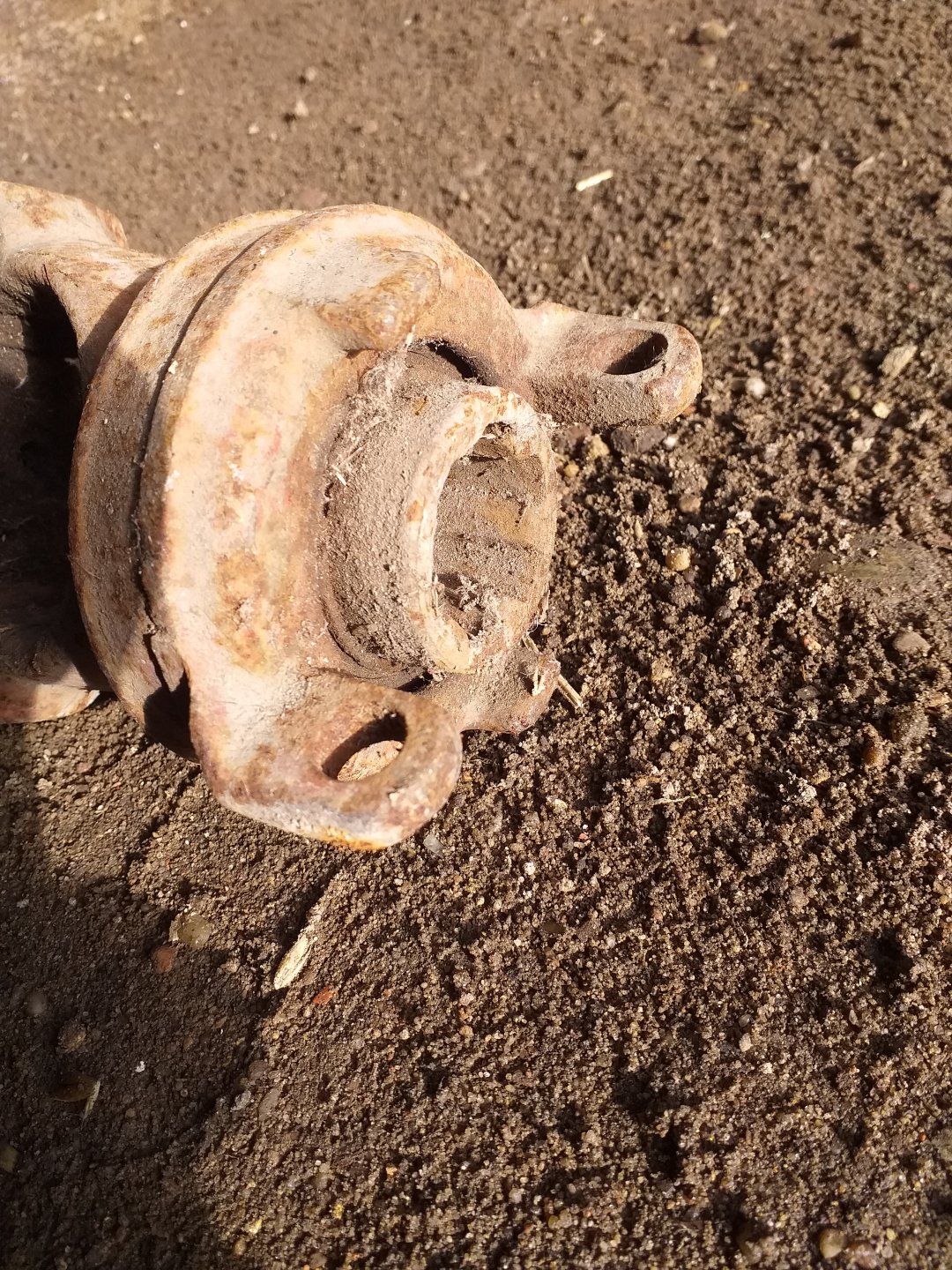

Wałek przegubowy.
Po zakupie kilku niskobudżetowych przekaźników uznałem że bardziej opłaci się stare przywrócić to życia.

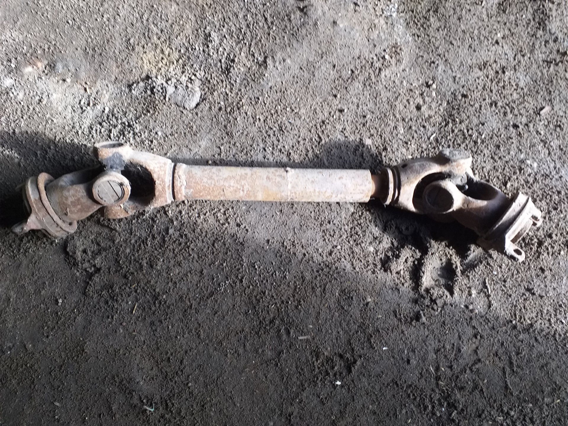

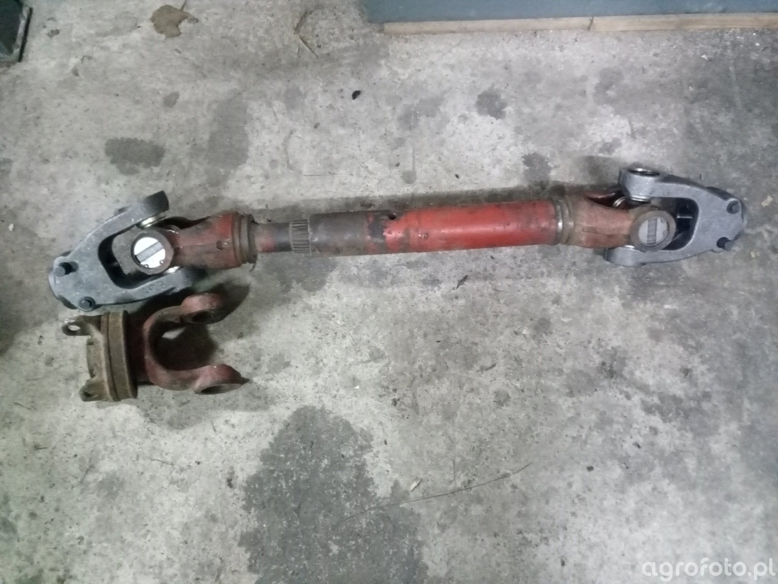

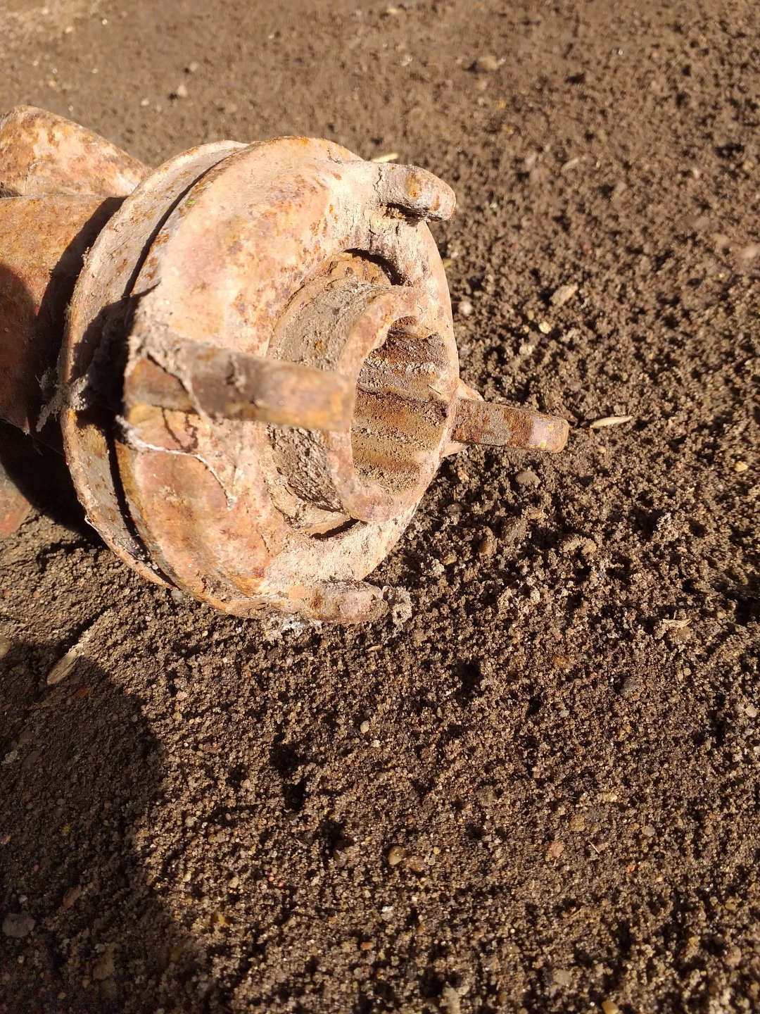

Dziwne bo w tych co ja miałem krzyżami wytrzymały a skręcił się wałek frezowany... A te widełki nie wiem co to jest, co było w sklepie to kupiłem. Wyglądają na solidne.
Sam wałek trzyma się świetnie, jak nie łapa, to krzyżak pada. Gdzie się da tam tłuczemy wałki z sieczkarni, bo dwie długości mamy i o dziwo tyle lat wytrzymują już bez pchania rąk
Przekaźniki przeważnie siadają jak jest jakiś kat podczas pracy i naprawdę ciężko, ja już się na Przekaźniki solidne w sklepach zdenerwowałem co zamieszać gnojowice w zbiorniku 25x5x1,3 to przekaźnik spalony i widełki się rozchodzą może przy szerokokątnym by tego nie było ale z Walu napędowego od claasa Jaguara dorobiłem i po pierwszym mieszaniu krzyżaki lekko ciepłe więc jest dobrze, i co zrobił kiedyś Niemiec to jest jakość.
