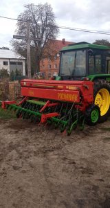

Ostatnia maszyna dojechała z PROWu.
radekz200 10178 Opublikowano 21 Lutego 2021 Ile ona waży ? Odnośnik do komentarza https://www.agrofoto.pl/forum/gallery/image/794835-agro-masz-sn300/#findComment-2820411
manieks120 269 Opublikowano 21 Lutego 2021 Wał rurowy i redlica stopkowa ? Ile taka maszyna ? Odnośnik do komentarza https://www.agrofoto.pl/forum/gallery/image/794835-agro-masz-sn300/#findComment-2820418
wyrebski1 123 Opublikowano 21 Lutego 2021 agregat 714, siewnik 888kg. Tak na stopkach, pewnie zaraz wszyscy napiszą dlaczego nie na talerzach. A więc dlatego, że i tak sieje tylko po orce, chodziło też o wagę. Cena 36500 z komputerem i tak jak widać. Odnośnik do komentarza https://www.agrofoto.pl/forum/gallery/image/794835-agro-masz-sn300/#findComment-2820425
ZELKOW 1362 Opublikowano 21 Lutego 2021 ogólnie jak pług bardzo dobrze kryje i nie masz perzu czy resztek na wierzchu czy kamieni, to bardz dobry wybór ale czy włóka nie będzie pchać ziemi ? Odnośnik do komentarza https://www.agrofoto.pl/forum/gallery/image/794835-agro-masz-sn300/#findComment-2820428
Piotruniu25 3832 Opublikowano 21 Lutego 2021 25 minut temu, wyrebski1 napisał: agregat 714, siewnik 888kg. Tak na stopkach, pewnie zaraz wszyscy napiszą dlaczego nie na talerzach. A więc dlatego, że i tak sieje tylko po orce, chodziło też o wagę. Cena 36500 z komputerem i tak jak widać. Bo teraz jest moda na talerzowe redlice.🤣 Też kupiłem siewnik na stopce i nie czuję się gorszy od tych co mają na talerzu.😉 Teraz jak ktoś kupi na stopce siewnik to jakie zdziwienie.🙃 Odnośnik do komentarza https://www.agrofoto.pl/forum/gallery/image/794835-agro-masz-sn300/#findComment-2820433
Tomek90 3357 Opublikowano 21 Lutego 2021 Jakbyś siał bezorkowo to poczułbyś się gorszy, wszystko według potrzeb. Odnośnik do komentarza https://www.agrofoto.pl/forum/gallery/image/794835-agro-masz-sn300/#findComment-2820434
koniu 854 Opublikowano 21 Lutego 2021 Dlatego kupił co potrzebował. A nie taki bo sąsiad też ma i sobie chwali... 1 1 Odnośnik do komentarza https://www.agrofoto.pl/forum/gallery/image/794835-agro-masz-sn300/#findComment-2820445
dawid12 89 Opublikowano 21 Lutego 2021 51 minut temu, wyrebski1 napisał: agregat 714, siewnik 888kg. Tak na stopkach, pewnie zaraz wszyscy napiszą dlaczego nie na talerzach. A więc dlatego, że i tak sieje tylko po orce, chodziło też o wagę. Cena 36500 z komputerem i tak jak widać. Cena brutto? Myślałeś żeby jakiś inny wał kupić? Odnośnik do komentarza https://www.agrofoto.pl/forum/gallery/image/794835-agro-masz-sn300/#findComment-2820446
Piotruniu25 3832 Opublikowano 21 Lutego 2021 23 minuty temu, Tomek90 napisał: Jakbyś siał bezorkowo to poczułbyś się gorszy, wszystko według potrzeb. Nie sieje bezorkowo.🙃 Odnośnik do komentarza https://www.agrofoto.pl/forum/gallery/image/794835-agro-masz-sn300/#findComment-2820448
wyrebski1 123 Opublikowano 21 Lutego 2021 Cena netto, coś w tym jest, że przyszła moda, bo jak zamawiałem to doradzali talerze, bo wszyscy tak biorą. Ale jak ktoś tu pisał, nie miałem takiej potrzeby, całe życie się siało na stopkach i było ok. Odnośnik do komentarza https://www.agrofoto.pl/forum/gallery/image/794835-agro-masz-sn300/#findComment-2820452
Gość Opublikowano 21 Lutego 2021 58 minut temu, ZELKOW napisał: ogólnie jak pług bardzo dobrze kryje i nie masz perzu czy resztek na wierzchu czy kamieni, to bardz dobry wybór ale czy włóka nie będzie pchać ziemi ? Ja mam z AL agregat również włóka z przodu to powiem szczerze że robi super robotę. Równo rozciągnięte jak na stole. Nie garnie się nic przed włóka Odnośnik do komentarza https://www.agrofoto.pl/forum/gallery/image/794835-agro-masz-sn300/#findComment-2820453
wyrebski1 123 Opublikowano 21 Lutego 2021 A co do włóki zobaczymy, jest na maxa do góry i też mi się wydaje, że może być za nisko. Odnośnik do komentarza https://www.agrofoto.pl/forum/gallery/image/794835-agro-masz-sn300/#findComment-2820454
oFsik 141 Opublikowano 21 Lutego 2021 ZELKOW napisał:ogólnie jak pług bardzo dobrze kryje i nie masz perzu czy resztek na wierzchu czy kamieni, to bardz dobry wybór ale czy włóka nie będzie pchać ziemi ?Że talerzowe się nie zapychają to jedno ale do tego kółko kopiujące to druga sprawa. Odnośnik do komentarza https://www.agrofoto.pl/forum/gallery/image/794835-agro-masz-sn300/#findComment-2820472
misio3p 2438 Opublikowano 21 Lutego 2021 wyrebski1 napisał:agregat 714, siewnik 888kg. Tak na stopkach, pewnie zaraz wszyscy napiszą dlaczego nie na talerzach. A więc dlatego, że i tak sieje tylko po orce, chodziło też o wagę. Cena 36500 z komputerem i tak jak widać.Agregat na łapach od kultywatora plus redlice talerzowe to byłoby totalne nieporozumienie. Odnośnik do komentarza https://www.agrofoto.pl/forum/gallery/image/794835-agro-masz-sn300/#findComment-2820576
ZELKOW 1362 Opublikowano 21 Lutego 2021 danielursus3p napisał: 58 minut temu, ZELKOW napisał: ogólnie jak pług bardzo dobrze kryje i nie masz perzu czy resztek na wierzchu czy kamieni, to bardz dobry wybór ale czy włóka nie będzie pchać ziemi ? Ja mam z AL agregat również włóka z przodu to powiem szczerze że robi super robotę. Równo rozciągnięte jak na stole. Nie garnie się nic przed włóka zastanawiam się jak jest na glinach z włóką czy się nie oblepia, misio3p napisał:wyrebski1 napisał:agregat 714, siewnik 888kg. Tak na stopkach, pewnie zaraz wszyscy napiszą dlaczego nie na talerzach. A więc dlatego, że i tak sieje tylko po orce, chodziło też o wagę. Cena 36500 z komputerem i tak jak widać.Agregat na łapach od kultywatora plus redlice talerzowe to byłoby totalne nieporozumienie.dlaczego ? u nas w okolicy spółdzielnia miała agregat ares na łapach i siewnik polonez na stopkach, w agregacie się nie pchało ale siewnik już nie miłosiernie i musieli jeźdzcić na siewniku i drutem dziubać Odnośnik do komentarza https://www.agrofoto.pl/forum/gallery/image/794835-agro-masz-sn300/#findComment-2820597
Gość Opublikowano 21 Lutego 2021 W bagnie jeszcze nie sialem. Na wiosnę Ci odpowiem na to pytanie. Odnośnik do komentarza https://www.agrofoto.pl/forum/gallery/image/794835-agro-masz-sn300/#findComment-2820614
sumek666 5103 Opublikowano 21 Lutego 2021 Jaki masz sterownik? U jakiego dilera kupowałeś? Co jeszcze masz z wyposażenia, którego nie widać na fotce? Odnośnik do komentarza https://www.agrofoto.pl/forum/gallery/image/794835-agro-masz-sn300/#findComment-2820643
sumek666 5103 Opublikowano 21 Lutego 2021 7 godzin temu, wyrebski1 napisał: agregat 714, siewnik 888kg. Z tą wagą to jest ściema. @Matey i @mickas092 mają na redlicy jednotalerzowej z kółkiem kopiujacym i waga z tabliczki taka sama. Odnośnik do komentarza https://www.agrofoto.pl/forum/gallery/image/794835-agro-masz-sn300/#findComment-2820672
wyrebski1 123 Opublikowano 21 Lutego 2021 Czyli tabliczki walą niezależnie od wyposażenia. Brałem w Złotnikach Kujawskich w Metalowcu. Są jeszcze podpory do siewnika, no i widać włókę i jest regulacja głębokości pracy zębów hydrauliczna, komputer 1 Odnośnik do komentarza https://www.agrofoto.pl/forum/gallery/image/794835-agro-masz-sn300/#findComment-2820677
sumek666 5103 Opublikowano 21 Lutego 2021 Komputer AM+ czy ten na bogato z licznikiem hektarów i wskaźnikiem poziomu ziarna? Odnośnik do komentarza https://www.agrofoto.pl/forum/gallery/image/794835-agro-masz-sn300/#findComment-2820679
Lesssiu007 189 Opublikowano 21 Lutego 2021 Piękny zestaw Odnośnik do komentarza https://www.agrofoto.pl/forum/gallery/image/794835-agro-masz-sn300/#findComment-2820696
wyrebski1 123 Opublikowano 21 Lutego 2021 komputer AD 20 1 Odnośnik do komentarza https://www.agrofoto.pl/forum/gallery/image/794835-agro-masz-sn300/#findComment-2820711
sumek666 5103 Opublikowano 21 Lutego 2021 Czyli na bogatości. Odnośnik do komentarza https://www.agrofoto.pl/forum/gallery/image/794835-agro-masz-sn300/#findComment-2820717
