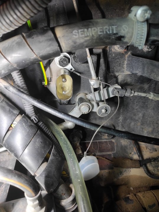

Żeby lżej odpalał 💪
martin0000 111 Opublikowano 11 Lutego 2021 Tydzień temu też taka założyłem, dobra sprawa. Odnośnik do komentarza https://www.agrofoto.pl/forum/gallery/image/794472-grzalka-plynu-do-zetora-proximy/#findComment-2816137
radek5314 72 Opublikowano 11 Lutego 2021 ile trzeba podgrzewac plyn? Odnośnik do komentarza https://www.agrofoto.pl/forum/gallery/image/794472-grzalka-plynu-do-zetora-proximy/#findComment-2816179
Gość Opublikowano 11 Lutego 2021 Niema nic lepszego niż grzałka w bloku. 😌 Rozrusznik i aku nie dostają wtedy po du znaczy 4 literach. 2 minuty temu, radek5314 napisał: ile trzeba podgrzewac plyn? To zależy bo może wystarczyć 10 minut a jak większy mróz to nawet do 30 minut. Odnośnik do komentarza https://www.agrofoto.pl/forum/gallery/image/794472-grzalka-plynu-do-zetora-proximy/#findComment-2816187
Patryk1222 142 Opublikowano 11 Lutego 2021 Taka sama jak w c385 Odnośnik do komentarza https://www.agrofoto.pl/forum/gallery/image/794472-grzalka-plynu-do-zetora-proximy/#findComment-2816192
Igor89 71 Opublikowano 11 Lutego 2021 ja to nawet 40minut grzeje ... odpala jak w lato ale i w kabinie zaraz letnie powietrze leci.... Odnośnik do komentarza https://www.agrofoto.pl/forum/gallery/image/794472-grzalka-plynu-do-zetora-proximy/#findComment-2816193
martin0000 111 Opublikowano 11 Lutego 2021 Kilkanaście minut i można palić. @PRIMO i silnik też nie dostaje po tyłku. Odnośnik do komentarza https://www.agrofoto.pl/forum/gallery/image/794472-grzalka-plynu-do-zetora-proximy/#findComment-2816195
krilan06 3181 Opublikowano 11 Lutego 2021 A w którym miejscu to mocujesz? Odnośnik do komentarza https://www.agrofoto.pl/forum/gallery/image/794472-grzalka-plynu-do-zetora-proximy/#findComment-2816207
Maverick 128 Opublikowano 11 Lutego 2021 30minut a jak bardzo zimno to i godzinę nie zaszkodzi. ZTS 6cyl. Odnośnik do komentarza https://www.agrofoto.pl/forum/gallery/image/794472-grzalka-plynu-do-zetora-proximy/#findComment-2816219
klikuu 79 Opublikowano 12 Lutego 2021 (edytowane) 8 godzin temu, krilan06 napisał: A w którym miejscu to mocujesz? Z prawej strony przed kabiną. Edytowane 12 Lutego 2021 przez klikuu Odnośnik do komentarza https://www.agrofoto.pl/forum/gallery/image/794472-grzalka-plynu-do-zetora-proximy/#findComment-2816267
krilan06 3181 Opublikowano 12 Lutego 2021 Gdzieś czytałem, że lepiej jak grzałka jest zamontowana na przewodzie niż w bloku. Blok nierównomiernie się nagrzewa - czyli w jednym miejscu będzie się jakby "rozszerzał" itp, nie wiem ile w tym prawdy Odnośnik do komentarza https://www.agrofoto.pl/forum/gallery/image/794472-grzalka-plynu-do-zetora-proximy/#findComment-2816368
