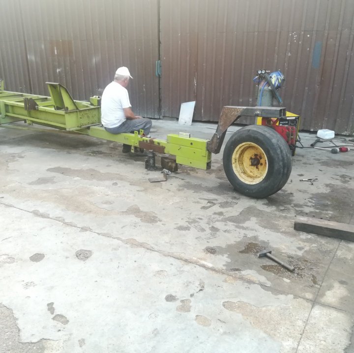

W tym roku przerobiliśmy w prosty sposób wózek na taki ze skrętnym kołem. Wywija sie teraz duzo łatwiej. Polecam takie rozwiązanie.

Tu nie chodzi o przepychanie hedera. Tylko, że wyłamiesz się do podczepienia na byle kawałku nie tratujac poprzeczniakow na polu. I nie zamiatasz tak sąsiedniego pasa na skrżowaniach.
U rzeźbione z tego co było pod ręką. Piasta od jakiejś prasy kostki, obrotnica z rotacyjne. Kawałek dyszla i śmiga.

ten gość na dyszlu to Ty Pietras?
@witejus To mój ojciec. Bardzo mi sie przydaje. Ma dużą wiedzę jezeli chodzi o warsztat. Z zawodu jest technikiem obrobki skrawaniem, pracował na maszynach typu tokarki frezarki szlifierki i inne tego typu. Można sie dużo przy nim nauczyc, o ile dasz rade go zniesc. Średnio kłóce sie znim 3x dziennie 😁 Co do wózka, to faktycznie oglądałem te z forszaja. Tam jeszcze oś jest przesunięta bardziej do tyłu.
