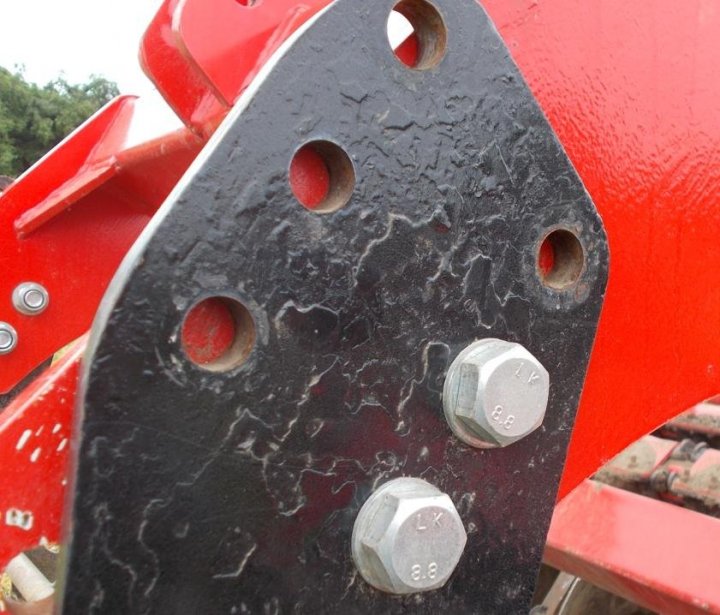

TheraRolnik 4177 Opublikowano 4 Stycznia 2021 Chwalisz się czy żalisz ? Jaka cena taka maszyna 😉 Odnośnik do komentarza https://www.agrofoto.pl/forum/gallery/image/792665-talerzowka-strumyk/#findComment-2796589
tytanowyJanusz 5269 Opublikowano 4 Stycznia 2021 właśnie, trza było kupić kwernanda albo liemkena 😉😄 1 Odnośnik do komentarza https://www.agrofoto.pl/forum/gallery/image/792665-talerzowka-strumyk/#findComment-2796592
jonek98 2895 Opublikowano 4 Stycznia 2021 że farba ujowa ? U mnie tylko zaraz jak przywieźli to farba ma już pryszcze Odnośnik do komentarza https://www.agrofoto.pl/forum/gallery/image/792665-talerzowka-strumyk/#findComment-2796595
JarekBazydlo 3048 Opublikowano 4 Stycznia 2021 Jaka cena taki towar zazwyczaj jest... Odnośnik do komentarza https://www.agrofoto.pl/forum/gallery/image/792665-talerzowka-strumyk/#findComment-2796598
TheraRolnik 4177 Opublikowano 4 Stycznia 2021 Mam strumyka od 2013 roku, farba odchodzi ale czego się spodziewać po taniej maszynie ?? Robotę robi, co ma być to jest zrobione i nie mam na co narzekać... Odnośnik do komentarza https://www.agrofoto.pl/forum/gallery/image/792665-talerzowka-strumyk/#findComment-2796599
jonek98 2895 Opublikowano 4 Stycznia 2021 dokładnie ja też się cudów nie spodziewam w tej cenie,ważne żeby robotę robił Odnośnik do komentarza https://www.agrofoto.pl/forum/gallery/image/792665-talerzowka-strumyk/#findComment-2796604
Pigmei 2053 Opublikowano 4 Stycznia 2021 Rozpacz nad otartą farbą? Dobrze że choć wyczyścili przed pomalowaniem a nie jak w mojej grano Odnośnik do komentarza https://www.agrofoto.pl/forum/gallery/image/792665-talerzowka-strumyk/#findComment-2796608
oFsik 141 Opublikowano 4 Stycznia 2021 farba farbą ale czy te otwory są napenwo okrągłe ? Odnośnik do komentarza https://www.agrofoto.pl/forum/gallery/image/792665-talerzowka-strumyk/#findComment-2796612
Pigmei 2053 Opublikowano 4 Stycznia 2021 Miałem wrażenie że to tylko tak na focie dziwnie wyszło, Odnośnik do komentarza https://www.agrofoto.pl/forum/gallery/image/792665-talerzowka-strumyk/#findComment-2796615
logan3512 140 Opublikowano 4 Stycznia 2021 Wygląda jak zwykła sniezka Odnośnik do komentarza https://www.agrofoto.pl/forum/gallery/image/792665-talerzowka-strumyk/#findComment-2796616
kamcio15 1852 Opublikowano 4 Stycznia 2021 Z tego co widać to po proszkowym malowaniu było obdarte i zrobili "zaprawki" zwykłą farbą i pędzlem, albo sprayem i się do czegoś przykleiło bo farba dobrze nie wyschła 😉 Odnośnik do komentarza https://www.agrofoto.pl/forum/gallery/image/792665-talerzowka-strumyk/#findComment-2796631
Esab200 360 Opublikowano 4 Stycznia 2021 1 godzinę temu, kamcio15 napisał: Z tego co widać to po proszkowym malowaniu było obdarte i zrobili "zaprawki" zwykłą farbą i pędzlem, albo sprayem i się do czegoś przykleiło bo farba dobrze nie wyschła 😉 Hahaha aleś ty naiwny że tak paskudnie powiem. Tu nic nie było obdzierane te łaty co widać to nic innego jak malowanie olejowe , jest to zabezpieczenie materiału przed rdzewieniem w chucie czyli gorąca sztaba stali jest wpuszczana w olej , olej się nie równo zastyga i z tad te łaty. To nie było piaskowane , srutowane nic , taki materiał jak był został cienko pomalowany. Posiadam strumyka glebosza na moje potrzeby dobry jest , stoi pod chmurką nie skorodowal się , robotę robi ok , stal się troche rozciąga. Ja tą maszynę przeznaczylem na straty dopóki się będzie kupy trzymać będę jechał. Odnośnik do komentarza https://www.agrofoto.pl/forum/gallery/image/792665-talerzowka-strumyk/#findComment-2796661

kamcio15 1852 Opublikowano 4 Stycznia 2021 3 godziny temu, Esab200 napisał: Hahaha aleś ty naiwny że tak paskudnie powiem. Tu nic nie było obdzierane te łaty co widać to nic innego jak malowanie olejowe , jest to zabezpieczenie materiału przed rdzewieniem w chucie czyli gorąca sztaba stali jest wpuszczana w olej , olej się nie równo zastyga i z tad te łaty. To nie było piaskowane , srutowane nic , taki materiał jak był został cienko pomalowany. Posiadam strumyka glebosza na moje potrzeby dobry jest , stoi pod chmurką nie skorodowal się , robotę robi ok , stal się troche rozciąga. Ja tą maszynę przeznaczylem na straty dopóki się będzie kupy trzymać będę jechał. Mam styczność z malowaniem proszkiem na codzień (ojciec maluje) i przez x lat nie widziałem jeszcze takich kwiatków po mimo, że czasem na szybko przecierało się tylko suchą szmatą lub wcale, ale nie będę się kłócił bo co ja tam wiem. Ale przy słabym sprayu dobranym do zaprawek jak się zważy to nie takie cuda wychodzą, podobnie może być ze zwykłą farbą. Odnośnik do komentarza https://www.agrofoto.pl/forum/gallery/image/792665-talerzowka-strumyk/#findComment-2796794
Esab200 360 Opublikowano 4 Stycznia 2021 Ja nie podwarzam twojej wiedzy absolutnie sam siedzę w takich rzeczach i wiem jak jest. Sam sobie odpowiadasz na pytanie a mój wniosek jest taki że ty lepiej przecierasz tą szmatką niż oni w strumyku. Powtarzam po raz kolejny na AF sam posiadam maszynę strumyka wiem jak to wygląda robotę robi dobrą i działa jak się rozpadnie to nie będzie i tyle , ceny tych maszyn mówią same za siebie i tyle nie ma co patrzeć na pecherze itp działa , działa i to wystarczy. Jak masz ojca lakiernika czy sam coś potrafisz to jaki problem to przepiaskowac i pomalować tak jak powinno być ? Koszt piaskowania takiej talerzowki to okolo 300-350 zł Odnośnik do komentarza https://www.agrofoto.pl/forum/gallery/image/792665-talerzowka-strumyk/#findComment-2796904
kamcio15 1852 Opublikowano 4 Stycznia 2021 Talerzówka nie moja, tylko autora zdjęcia. Swoje graty które wymagają tego piaskuję sobie sam bo mam do tego sprzęt na własne potrzeby, malować też sobie pomaluję jak trzeba i nie robię afery z jakości nowych maszyn jeśli się widzi co się kupuje. Co innego jeśli maszyna ma wady ukryte, które wychodzą PÓŹNIEJ. Osobiście mam talerzówkę Bomet z 2006r i póki co nie wymaga ponownego malowania, zrobiłem małe zaprawki gdzie była już poobdzierana i służy dalej. Odnośnik do komentarza https://www.agrofoto.pl/forum/gallery/image/792665-talerzowka-strumyk/#findComment-2796923
przybyslawice5211 671 Opublikowano 25 Listopada 2022 (edytowane) Mam też głębosza i też mam pęcherze pod farbą a stoi już 2 lata na polu i na razie jestem zdziwiony ze jeszcze nie zardzewiał Tez myślałem ze chodzi o jajowate otwory Edytowane 25 Listopada 2022 przez przybyslawice5211 Odnośnik do komentarza https://www.agrofoto.pl/forum/gallery/image/792665-talerzowka-strumyk/#findComment-3003577
