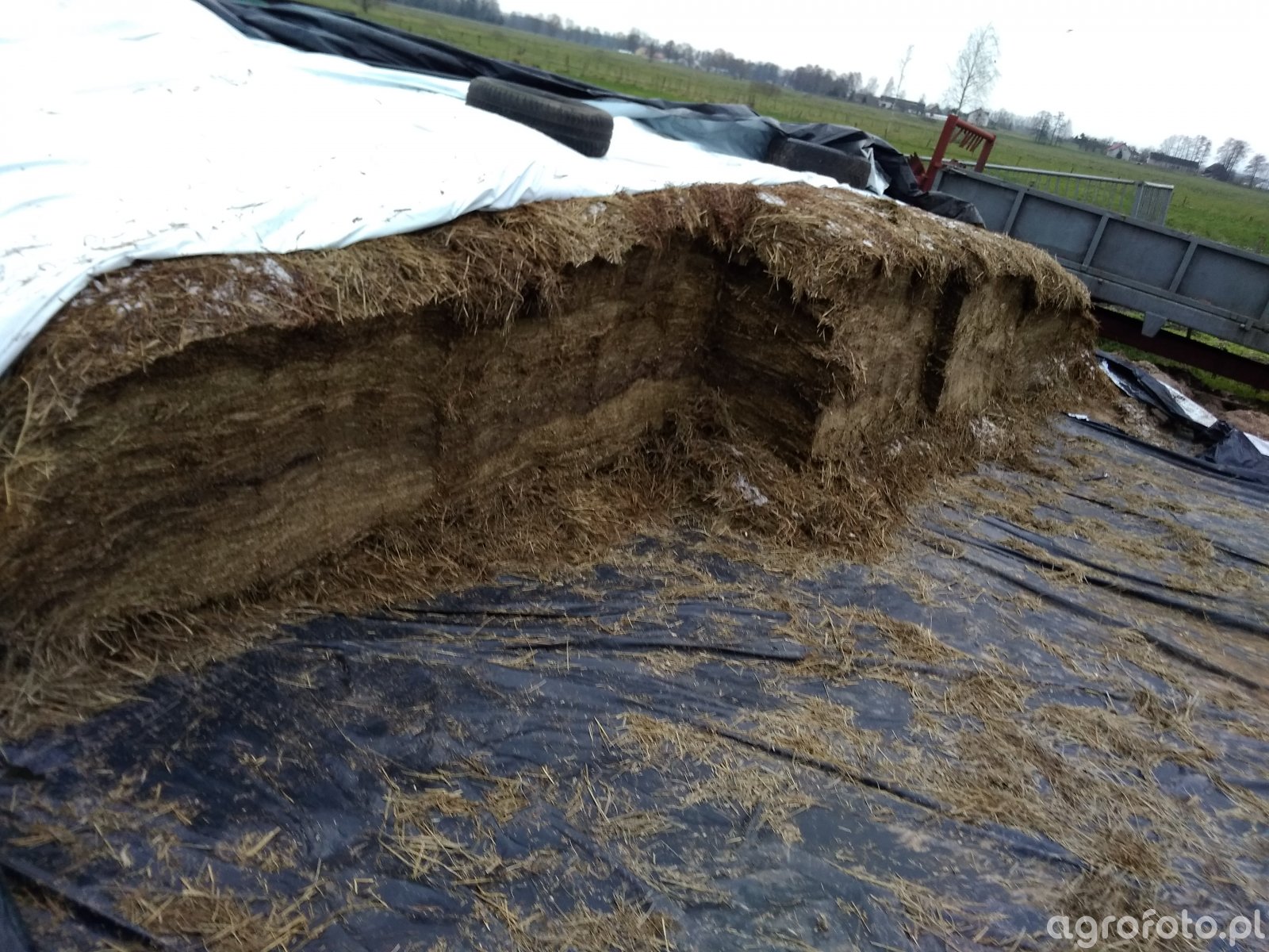

Wycinak sonarol combi, jestem zadowolony z tej maszyny 😉

leszek1000 2054 Opublikowano 29 Grudnia 2020 Zrób jeszcze zdjęcie jak przykrywasz kopiec. Odnośnik do komentarza https://www.agrofoto.pl/forum/gallery/image/792329-pryzma-z-trawy/#findComment-2793595

lamboEVO100 655 Opublikowano 29 Grudnia 2020 Przykryte folia, siatka i opony. @Henius91 niecały rok, zwykły wycinak tej szerokości z 2 tyś netto mniej ale nim beli nie przetniesz w połowie bo za mało się otwiera. A druga sprawa w tym zarzucam łyżkę i sypie śrutę, wysłodki czy luźną kukurydzę bez przepinania osprzętu. Odnośnik do komentarza https://www.agrofoto.pl/forum/gallery/image/792329-pryzma-z-trawy/#findComment-2793610

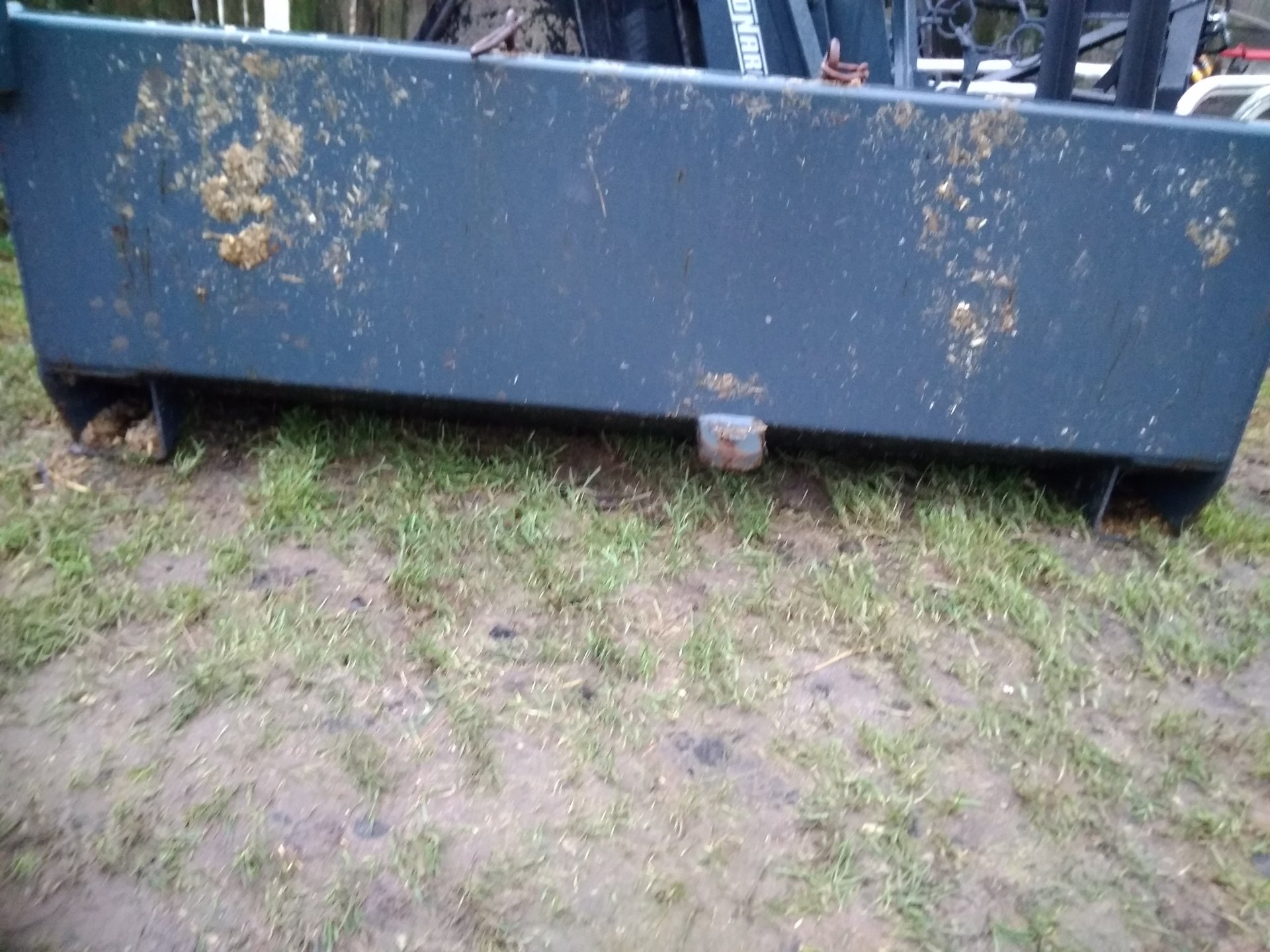

slawek74 16724 Opublikowano 29 Grudnia 2020 lambo możesz wrzucić zdjęcie tej ''łyżki'' do wycinaka może bym do swojego coś dorobił chodzi o mocowania szczegolnie Odnośnik do komentarza https://www.agrofoto.pl/forum/gallery/image/792329-pryzma-z-trawy/#findComment-2793619
leszek1000 2054 Opublikowano 29 Grudnia 2020 To żadnej ziemi nie dajesz. to pewno się psuję po bokach. Odnośnik do komentarza https://www.agrofoto.pl/forum/gallery/image/792329-pryzma-z-trawy/#findComment-2793631
TheraRolnik 4177 Opublikowano 29 Grudnia 2020 Czemu ma się psuć ? Jak dziur w folii nie ma to się nie psuje Odnośnik do komentarza https://www.agrofoto.pl/forum/gallery/image/792329-pryzma-z-trawy/#findComment-2793640
leszek1000 2054 Opublikowano 29 Grudnia 2020 Powietrze wejdzie bokami, bo opony idealnie nie przyduszą kopca. Odnośnik do komentarza https://www.agrofoto.pl/forum/gallery/image/792329-pryzma-z-trawy/#findComment-2793641
karol091193 1217 Opublikowano 29 Grudnia 2020 Aj chłopaki. Na pewno na brzegi folii rzuca ziemię, a na wierzch siatka i opony 😛 1 Odnośnik do komentarza https://www.agrofoto.pl/forum/gallery/image/792329-pryzma-z-trawy/#findComment-2793643
leszek1000 2054 Opublikowano 29 Grudnia 2020 pewnie, tak. Druga kwestia, pryzma sianokiszonki musi być dociśnięta. Odnośnik do komentarza https://www.agrofoto.pl/forum/gallery/image/792329-pryzma-z-trawy/#findComment-2793644

Gość Opublikowano 29 Grudnia 2020 Ładnie ugniecione i widać, że się nie psuje - podejrzewam, że sołtys był na otwarciu i dlatego się nie psuje Odnośnik do komentarza https://www.agrofoto.pl/forum/gallery/image/792329-pryzma-z-trawy/#findComment-2793794
lamboEVO100 655 Opublikowano 29 Grudnia 2020 Karol wyjaśnił jak przykryte. Jak gdzieś dziura to trochę odpadnie a tak to bez odpadu. @slawek74 jutro zrobię zdjęcie. Odnośnik do komentarza https://www.agrofoto.pl/forum/gallery/image/792329-pryzma-z-trawy/#findComment-2793802
lamboEVO100 655 Opublikowano 30 Grudnia 2020 @slawek74 po bokach są są otwory w które wchodzą skrajne grube zęby a na środku ten zaczep wchodzi w ramę wycinaka i jest blokowane swozniem który podnosi się przy max otwarciu Odnośnik do komentarza https://www.agrofoto.pl/forum/gallery/image/792329-pryzma-z-trawy/#findComment-2794199
