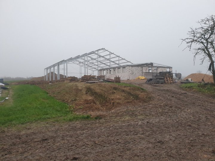

Bercik92 2502 Opublikowano 28 Grudnia 2020 To budujesz na 118 dojnych plus młodzież? I jaka pojemność szamba? Odnośnik do komentarza https://www.agrofoto.pl/forum/gallery/image/792283-budowa-obory/#findComment-2793078
czareczek85 674 Opublikowano 28 Grudnia 2020 (edytowane) Krowy plus jałowki Edytowane 28 Grudnia 2020 przez czareczek85 Odnośnik do komentarza https://www.agrofoto.pl/forum/gallery/image/792283-budowa-obory/#findComment-2793081
Bercik92 2502 Opublikowano 28 Grudnia 2020 UU panie na bogato Odnośnik do komentarza https://www.agrofoto.pl/forum/gallery/image/792283-budowa-obory/#findComment-2793089
Supersebusiek 780 Opublikowano 28 Grudnia 2020 I tak będzie za mała Odnośnik do komentarza https://www.agrofoto.pl/forum/gallery/image/792283-budowa-obory/#findComment-2793120
Gość Opublikowano 28 Grudnia 2020 7 minut temu, Supersebusiek napisał: I tak będzie za mała Hale wyciągasz przed oborę? A po lewej stronie jak to będzie że tak szeroko jest ruszt? Odnośnik do komentarza https://www.agrofoto.pl/forum/gallery/image/792283-budowa-obory/#findComment-2793122
czareczek85 674 Opublikowano 28 Grudnia 2020 Hala wyrzucona z obory zbyt drogi budynek by tam halę pakować. Po lewej dwa kojce porodówka a reszta dla jałówek Odnośnik do komentarza https://www.agrofoto.pl/forum/gallery/image/792283-budowa-obory/#findComment-2793129
forterra11441 110 Opublikowano 28 Grudnia 2020 Słabo się znam na oborach, ale od lewej będą właśnie jałówki, później korytarz paszowy, korytarz spacerowy, dwa rzędy legowisk, korytarz i jeden rząd legowisk? Odnośnik do komentarza https://www.agrofoto.pl/forum/gallery/image/792283-budowa-obory/#findComment-2793166
Gość Opublikowano 28 Grudnia 2020 Jakie wymiary ma dobudówka na zbiornik i halę? Odnośnik do komentarza https://www.agrofoto.pl/forum/gallery/image/792283-budowa-obory/#findComment-2793173
ppp 320 Opublikowano 28 Grudnia 2020 forterra11441 napisał: Słabo się znam na oborach, ale od lewej będą właśnie jałówki, później korytarz paszowy, korytarz spacerowy, dwa rzędy legowisk, korytarz i jeden rząd legowisk? wyglada na to,ze tak jak piszesz. Odnośnik do komentarza https://www.agrofoto.pl/forum/gallery/image/792283-budowa-obory/#findComment-2793176
ChiquitaB 1010 Opublikowano 28 Grudnia 2020 24m szeroka? Tez bym chciał na jalowki po drogiej stronie paszowego ale działka ograniczyla i czasu juz bylo za mało. Kanały jakie głębokie? U mnie powoli tez robia, teraz zbrojenie pod zbiornik, czekam tez na hydraulika i elektryka zeby wode i prad przed chudym betonem polozyc do poideł Odnośnik do komentarza https://www.agrofoto.pl/forum/gallery/image/792283-budowa-obory/#findComment-2793182
czareczek85 674 Opublikowano 28 Grudnia 2020 Moja 27m szeroka Odnośnik do komentarza https://www.agrofoto.pl/forum/gallery/image/792283-budowa-obory/#findComment-2793200
ChiquitaB 1010 Opublikowano 28 Grudnia 2020 To paszowy ile będzie miał i ta część na jalowki? Odnośnik do komentarza https://www.agrofoto.pl/forum/gallery/image/792283-budowa-obory/#findComment-2793213
czareczek85 674 Opublikowano 28 Grudnia 2020 Paszowy 5.5m jałówki 6.3m i dla krów 15.2 Odnośnik do komentarza https://www.agrofoto.pl/forum/gallery/image/792283-budowa-obory/#findComment-2793251
ChiquitaB 1010 Opublikowano 28 Grudnia 2020 U mnie paszowy 5 a calosc 20 bez kilku cm. Odnośnik do komentarza https://www.agrofoto.pl/forum/gallery/image/792283-budowa-obory/#findComment-2793266
Bercik92 2502 Opublikowano 28 Grudnia 2020 ChiquitaB napisał: 24m szeroka? Tez bym chciał na jalowki po drogiej stronie paszowego ale działka ograniczyla i czasu juz bylo za mało. Kanały jakie głębokie? U mnie powoli tez robia, teraz zbrojenie pod zbiornik, czekam tez na hydraulika i elektryka zeby wode i prad przed chudym betonem polozyc do poideł Jakie wymiary i na ile sztuk? Odnośnik do komentarza https://www.agrofoto.pl/forum/gallery/image/792283-budowa-obory/#findComment-2793351
criskp86 30 Opublikowano 28 Grudnia 2020 a bazy paszowej na nowy obiekt nie zabraknie? bo to najważniejsze Odnośnik do komentarza https://www.agrofoto.pl/forum/gallery/image/792283-budowa-obory/#findComment-2793396
czareczek85 674 Opublikowano 28 Grudnia 2020 Na chwilę obecną 80ha +dodatkowe 14ha u żony w każdej chwili mogę zacząć obrabiać siejąć np kukurydze na ziarno Odnośnik do komentarza https://www.agrofoto.pl/forum/gallery/image/792283-budowa-obory/#findComment-2793403
Supersebusiek 780 Opublikowano 28 Grudnia 2020 6 godzin temu, ChiquitaB napisał: 24m szeroka? Tez bym chciał na jalowki po drogiej stronie paszowego ale działka ograniczyla i czasu juz bylo za mało. Kanały jakie głębokie? U mnie powoli tez robia, teraz zbrojenie pod zbiornik, czekam tez na hydraulika i elektryka zeby wode i prad przed chudym betonem polozyc do poideł To ty chcesz rury od wody zabetonować pod posadzką ? Odnośnik do komentarza https://www.agrofoto.pl/forum/gallery/image/792283-budowa-obory/#findComment-2793408
ChiquitaB 1010 Opublikowano 28 Grudnia 2020 (edytowane) Moja tylko na 43djp a wymiar 20x30 plus 10x11 dobudowane na hale itp Rury doprowadzające wode do poidel 3 szt. Plus prad bo poidla podgrzewane. Innego rozwiązania nie widze Edytowane 28 Grudnia 2020 przez ChiquitaB Odnośnik do komentarza https://www.agrofoto.pl/forum/gallery/image/792283-budowa-obory/#findComment-2793411
dabrowskit 251 Opublikowano 28 Grudnia 2020 starczy 3 mln netto? Odnośnik do komentarza https://www.agrofoto.pl/forum/gallery/image/792283-budowa-obory/#findComment-2793418
Supersebusiek 780 Opublikowano 28 Grudnia 2020 12 minut temu, ChiquitaB napisał: Moja tylko na 43djp a wymiar 20x30 plus 10x11 dobudowane na hale itp Rury doprowadzające wode do poidel 3 szt. Plus prad bo poidla podgrzewane. Innego rozwiązania nie widze Nie lepiej górą poprowadzić w dobrych obudowach , przecież tu gdzie rura będzie wychodzić z betonu ona ugnije w ciągu 10 lat i od nowa bedziesz musiał robić instalację chyba że dasz plastik . 8 minut temu, dabrowskit napisał: starczy 3 mln netto? To co tam trzeba włożyć do tej obory żeby 3 mln netto wyniosła chyba dwa roboty udojowe bo jak hala rybia ość to już mały koszt , hala bok w bok 2x10 to koszt około 500 tysięcy , a tak poza ile kosztuje m2 tego rusztu betonowego . Odnośnik do komentarza https://www.agrofoto.pl/forum/gallery/image/792283-budowa-obory/#findComment-2793420
dabrowskit 251 Opublikowano 28 Grudnia 2020 oj zdziwiłbys się Odnośnik do komentarza https://www.agrofoto.pl/forum/gallery/image/792283-budowa-obory/#findComment-2793426
Supersebusiek 780 Opublikowano 28 Grudnia 2020 1 minutę temu, dabrowskit napisał: oj zdziwiłbys się No jak byle duperele robi firma wysokiej klasy no to nic dziwnego , że wychodzi obora na 150 sztuk 3 mln . , a jak majster robi jeszcze z materiałem to już całkiem kroi po całości . Odnośnik do komentarza https://www.agrofoto.pl/forum/gallery/image/792283-budowa-obory/#findComment-2793427
Gość Opublikowano 28 Grudnia 2020 teraz stalowymi rurami już chyba nikt nie robi.... pod betonem puszczasz niebieski plastik i masz wodę rozprowadzoną po taniości... Jeśli mogę coś doradzić, to @ChiquitaB kładź rurę dookoła, tak, żeby woda mogła krążyć i w razie gdyby na którymś odcinku kiedykolwiek rura pękła to żebyś istniejącym rurociągiem mógł ją doprowadzić z drugiej strony Odnośnik do komentarza https://www.agrofoto.pl/forum/gallery/image/792283-budowa-obory/#findComment-2793428
ChiquitaB 1010 Opublikowano 28 Grudnia 2020 Rura plastik w peszlu czy jak to tam się zwie do tego obieg powrotny na wszelki wypadek jest zaplanowany. Projekt był robiony tylko podemnie i przez firmę która tylko takie rzeczy robi i dodatkowo konsultowany z firmą od wyposażenia. no i wiadomo w trakcie budowy tez cos wychodzi do poprawki zeby było jak najlepiej dla krow No i dla mnie do pracy. Same roboty ziemne to wpip kasy aktualnie. Kolega kurtyny jakie bedzie montował? Odnośnik do komentarza https://www.agrofoto.pl/forum/gallery/image/792283-budowa-obory/#findComment-2793429
