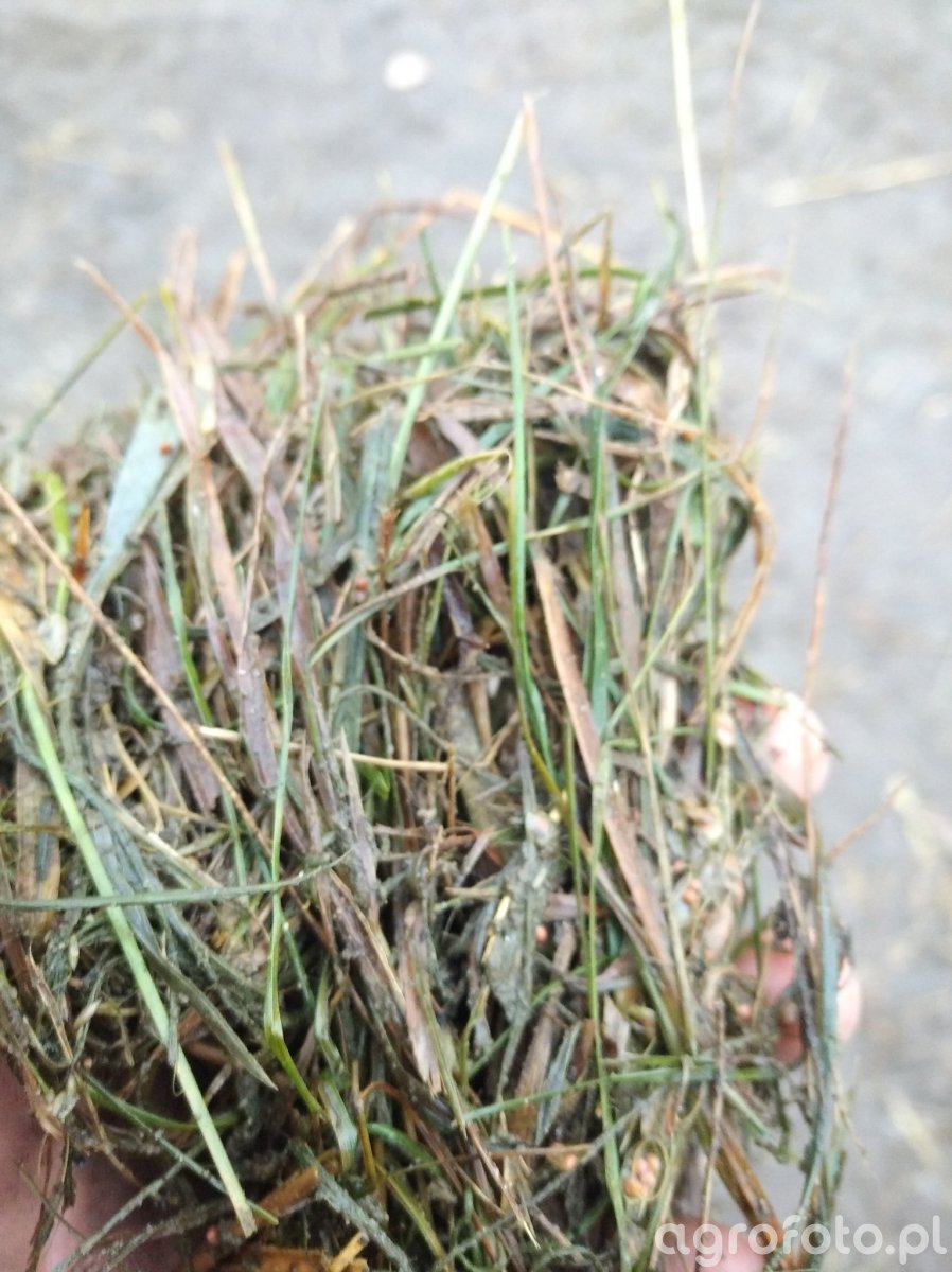

po prawie 3 mieś w pryźmie czas zacząć się obawiać 🤔🤔🤨
superfarmer02 4322 Opublikowano 14 Grudnia 2020 tak wygląda od północnej strony od południowej jest normalna 🤷🏻♂️🙆 Odnośnik do komentarza https://www.agrofoto.pl/forum/gallery/image/791820-kiszonka-z-trawy/#findComment-2787259
cieply90 18 Opublikowano 14 Grudnia 2020 a u mnie brązowa i ma zapach z torfowiska za bardzo mokrą mi nie chcą jeść a młodzież aż wpier...a a jak u cb w zapachu? Odnośnik do komentarza https://www.agrofoto.pl/forum/gallery/image/791820-kiszonka-z-trawy/#findComment-2787264
superfarmer02 4322 Opublikowano 14 Grudnia 2020 no ta na.zdj. zapach taki mieszanie kiszonki ze świerza trawą a z drugiej strony pryzmy zapach kolor i struktura ok. Ta pryzma jest akurat z 3 pokosu zbierana na poczatku października część też z torfów a część z normalnych łąk Odnośnik do komentarza https://www.agrofoto.pl/forum/gallery/image/791820-kiszonka-z-trawy/#findComment-2787269
slawek74 16228 Opublikowano 14 Grudnia 2020 wyglada jakby zbyt sucha Odnośnik do komentarza https://www.agrofoto.pl/forum/gallery/image/791820-kiszonka-z-trawy/#findComment-2787272
superfarmer02 4322 Opublikowano 14 Grudnia 2020 zbyt sucha 🤣 nigdy tak.mokrej nie widziałem na zdj może nie widać ale jak się fest ściśnie to woda leci Odnośnik do komentarza https://www.agrofoto.pl/forum/gallery/image/791820-kiszonka-z-trawy/#findComment-2787273
FarmerDyzio 1363 Opublikowano 14 Grudnia 2020 przecież widać że zielonka jak jasny ch.j. Otworzyłem jedna belkę z 3 pokosu to też gnój. krowy nawet na to nie spojrzą. Mam nadzieję że jak ukisnie to będzie lepsze Odnośnik do komentarza https://www.agrofoto.pl/forum/gallery/image/791820-kiszonka-z-trawy/#findComment-2787275
superfarmer02 4322 Opublikowano 14 Grudnia 2020 najciekawsze jest to że z drugiej strony pryzmy jest normalna a powinna być gorsza bo dostało się trochę ziemi Odnośnik do komentarza https://www.agrofoto.pl/forum/gallery/image/791820-kiszonka-z-trawy/#findComment-2787277
slawek74 16228 Opublikowano 14 Grudnia 2020 w zeszłym roku jak z kiszonki ciekł sok i było 25% suchej masy to krowy najlepiej pobierały w tym roku jest powyżej 30% to już gorzej jedzą Odnośnik do komentarza https://www.agrofoto.pl/forum/gallery/image/791820-kiszonka-z-trawy/#findComment-2787281
cieply90 18 Opublikowano 14 Grudnia 2020 ja kiedyś zrobiłem sianokiszonkę z 3 pokosu w baloty to była taka zielona jakby z pola przywiózł białą folią owinięta ale było zdziwienie somsiada ze zimą zieloną trawą skarmiam 😁 Odnośnik do komentarza https://www.agrofoto.pl/forum/gallery/image/791820-kiszonka-z-trawy/#findComment-2787369
superfarmer02 4322 Opublikowano 15 Grudnia 2020 no dobra ale najważniejsze pytanie. zaszkodzi to byczką od 1 mieś do 15 czy dawać tylko tym starszym ? Odnośnik do komentarza https://www.agrofoto.pl/forum/gallery/image/791820-kiszonka-z-trawy/#findComment-2787514
Patryk1222 159 Opublikowano 15 Grudnia 2020 Spokojnie jest zielona nie zakiszona bo nie było do tego warunków tzn temperatury może zacienione? Belki późno robione też tak wyglądają robi się brązowa dopiero na wiosnę. Ogólnie z takiej trawy to mleka i przyrostu nie ma Odnośnik do komentarza https://www.agrofoto.pl/forum/gallery/image/791820-kiszonka-z-trawy/#findComment-2787518
cieply90 18 Opublikowano 15 Grudnia 2020 jak już chcesz skarmiać to tym młodszym bym dawał od czasu do czasu bo mogą biegunki dostać ale to moje zdanie Odnośnik do komentarza https://www.agrofoto.pl/forum/gallery/image/791820-kiszonka-z-trawy/#findComment-2787593
pawel656 184 Opublikowano 15 Grudnia 2020 Czemu miałyby dostać? Kiedyś skarmiałem bele prawie od razu po zbiorze bo akurat było na styk. Każda kolejna była w innym stadium zakiszania i krowom nic nie było także bez obaw Odnośnik do komentarza https://www.agrofoto.pl/forum/gallery/image/791820-kiszonka-z-trawy/#findComment-2787712
superfarmer02 4322 Opublikowano 3 Lutego 2021 jedna pryzma ledwo skarmiona. jadły ale niezbyt chętnie i dostawały biegunki na koniec trochę było mieszane że słoma sianem to trochę lepjej ale bez szału. koleją pryzma musi czekać do kwietnia🤷🏻♂️ Odnośnik do komentarza https://www.agrofoto.pl/forum/gallery/image/791820-kiszonka-z-trawy/#findComment-2811188
