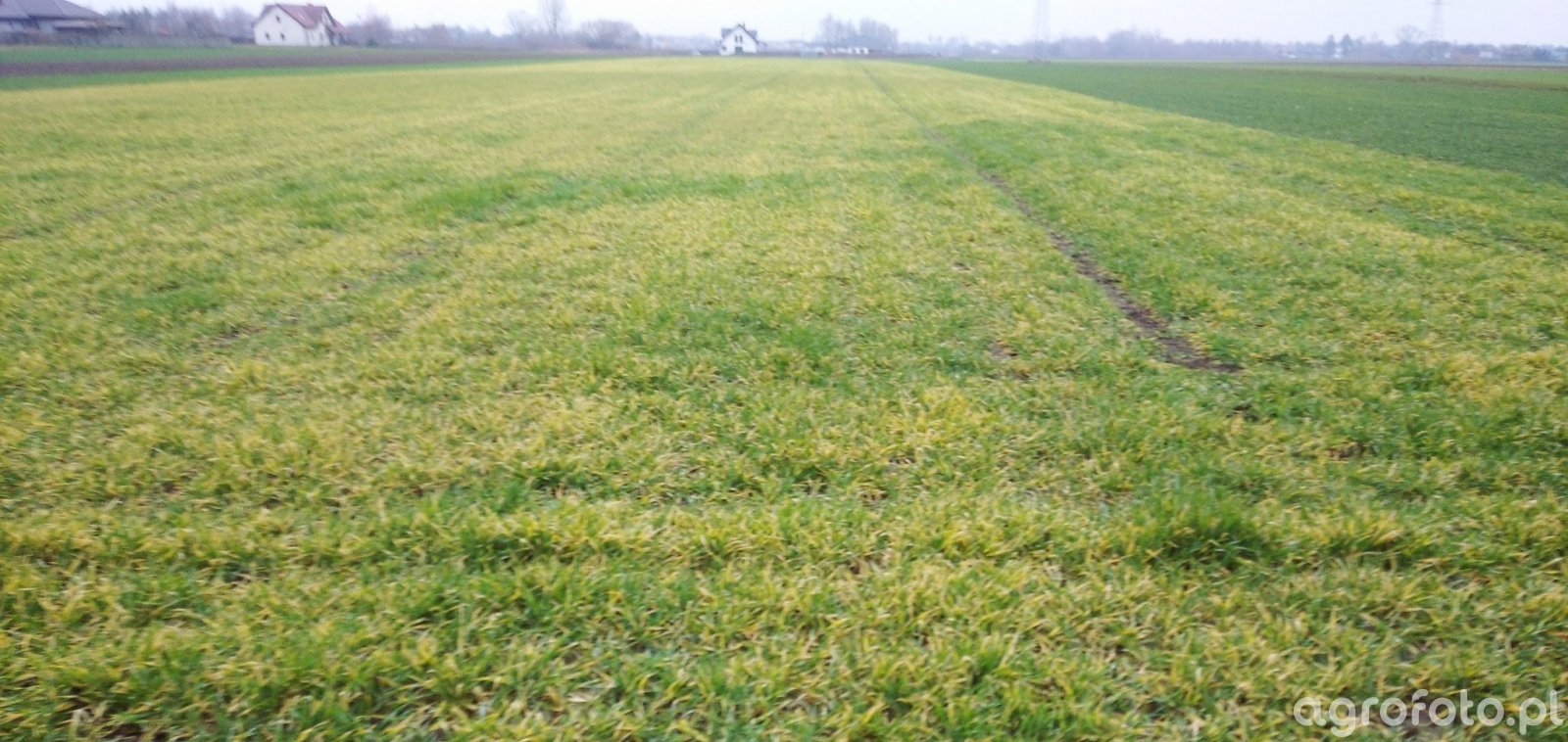

trzeba będzie zainwestować w wapno 🤔
robi57362 2833 Opublikowano 13 Grudnia 2020 u mnie ok 7 i też żółty u sąsiadów tak samo dopiero na glinie 7.5 ph jest zielony Odnośnik do komentarza https://www.agrofoto.pl/forum/gallery/image/791776-jeczmien-gloria/#findComment-2786878
superfarmer02 4324 Opublikowano 13 Grudnia 2020 właśnie u mnie na takiej delikatnej glince też jest zieleńszy a taka ciekawostka tam gdzie jest ta zielona plamka po lewo to podczas oprysku dolistnym wapnem pękł wąż🤔 właśnie u mnie na takiej delikatnej glince też jest zieleńszy a taka ciekawostka tam gdzie jest ta zielona plamka po lewo to podczas oprysku dolistnym wapnem pękł wąż🤔 Odnośnik do komentarza https://www.agrofoto.pl/forum/gallery/image/791776-jeczmien-gloria/#findComment-2786880
UrsusC360Gold 29 Opublikowano 13 Grudnia 2020 U mnie podobna sytuacja. Myślę wiosna poratować wapnem granulowanym. Poleci ktoś jakieś sprawdzone wapno w rozsądnej cenie ? Odnośnik do komentarza https://www.agrofoto.pl/forum/gallery/image/791776-jeczmien-gloria/#findComment-2786902
superfarmer02 4324 Opublikowano 13 Grudnia 2020 też by mnie taka porada interesowała tyle że ja bym to stosował po ziemniakach właśnie pod jęczmień Odnośnik do komentarza https://www.agrofoto.pl/forum/gallery/image/791776-jeczmien-gloria/#findComment-2786907
Pisarr4 39 Opublikowano 13 Grudnia 2020 jeśli już planujecie granulat to na zimę i ewentualnie wiosną dołożyć coś tam. dłużej działa lepsze efekty. jony wapnia potrzebują czasu żeby przeniknąć do roztworu glebowego. 1 Odnośnik do komentarza https://www.agrofoto.pl/forum/gallery/image/791776-jeczmien-gloria/#findComment-2786914
UrsusC360Gold 29 Opublikowano 13 Grudnia 2020 Pisarr4 napisał:jeśli już planujecie granulat to na zimę i ewentualnie wiosną dołożyć coś tam. dłużej działa lepsze efekty. jony wapnia potrzebują czasu żeby przeniknąć do roztworu glebowego. A temperatura teraz kiedy spada poniżej zera nie będzie miała jakiegoś negatywnego wpływu ? Odnośnik do komentarza https://www.agrofoto.pl/forum/gallery/image/791776-jeczmien-gloria/#findComment-2786927
superfarmer02 4324 Opublikowano 13 Grudnia 2020 Pisarr4 napisał:jeśli już planujecie granulat to na zimę i ewentualnie wiosną dołożyć coś tam. dłużej działa lepsze efekty. jony wapnia potrzebują czasu żeby przeniknąć do roztworu glebowego. czyli w sumie można by dać przed siewem🤔 tylko czy pod talezówke czy pod kultywator ?? Odnośnik do komentarza https://www.agrofoto.pl/forum/gallery/image/791776-jeczmien-gloria/#findComment-2786940
kamil255 309 Opublikowano 13 Grudnia 2020 Jaj ratować na szybko pH to tylko kredą granulowana 1 Odnośnik do komentarza https://www.agrofoto.pl/forum/gallery/image/791776-jeczmien-gloria/#findComment-2786947
misio3p 2425 Opublikowano 13 Grudnia 2020 Jaki termin siewu i obsada? Gdyby to była wina pH to jęczmień nie byłby tak dobrze rozwinięty tylko praktycznie po 3 liściu zatrzymałby się w miejscu. Odnośnik do komentarza https://www.agrofoto.pl/forum/gallery/image/791776-jeczmien-gloria/#findComment-2787014
Gość Opublikowano 13 Grudnia 2020 Ale przecież to nie wina ph, tylko długiej ciepłej jesieni...... Odnośnik do komentarza https://www.agrofoto.pl/forum/gallery/image/791776-jeczmien-gloria/#findComment-2787024
ZELKOW 1347 Opublikowano 13 Grudnia 2020 to nie wina ph, u mnie nie uwierzycie dlaczego tak jest, dam przykład szedł obornik pod jęczmień ale że działka wzdłóż powiatówki to nie dorzucałem do miedzy żeby asfaltu nie zafajdać dawka około 30t/ha po zasiewie ten od drogi słabszy był wyraźnie to poleciałem 100kg mocznika, i teraz tam gdzie był obornik dawany jest trochę podobnie może nie az tak jak na tym zdjęciu, a tu co poszedł mocznik jest zieloniutki, klasa 4, ph okej, jedni mówią że to wina mszycy ale nic nie dawane było a jest różnica w nawożeniu. Moim zdaniem przez te nawalne deszcze wypłukało azot, bo obornik dałem pod siew a mocznik sypnąłem już po tych deszczach, i odcina się idealnie gdzie mocznik leciał, więc poprostu wmyło głebiej składniki i to nie wina mszycy, ph czy czegokolwiek tylko nadmiaru deszczuto nie wina ani ph, ani mszycy, ani złego nawożenia czy słabej klasy ziemi, w czym innym jest szkopuł Odnośnik do komentarza https://www.agrofoto.pl/forum/gallery/image/791776-jeczmien-gloria/#findComment-2787027
Gość Opublikowano 13 Grudnia 2020 Ja u siebie zrobiłem dwa razy mszyce i raz grzybowke z odżywkami, to ci co odpuścili grzybowke mają masakrę, nieważne, czy to jęczmień pszenzyto, pszenica Odnośnik do komentarza https://www.agrofoto.pl/forum/gallery/image/791776-jeczmien-gloria/#findComment-2787036
czesio200 3401 Opublikowano 13 Grudnia 2020 Nie dawalem grzybowki nigdzie i masakry nie mam wszystko zielone nawet jeczmien ladny na tą porę. Mszyca dopiero pokaże co zrobila na wiosnę po ruszeniu wegetacji. Odnośnik do komentarza https://www.agrofoto.pl/forum/gallery/image/791776-jeczmien-gloria/#findComment-2787040
superfarmer02 4324 Opublikowano 14 Grudnia 2020 ZELKOW napisał: Moim zdaniem przez te nawalne deszcze wypłukało azotbardzo mozliwę ale u mnie nie na całym polu. tak na górce widać że się odznacza a wcześniej to gola ziemia była dopiero wapno dolistne i siarczan magnezu uratowałBizon1201 napisał:Ja u siebie zrobiłem dwa razy mszyce i raz grzybowke z odżywkami, to ci co odpuścili grzybowke mają masakrę, nieważne, czy to jęczmień pszenzyto, pszenicaja żadnych zabiegów nie robiłem a jak wyjaśnisz to że po prawej str zdjęcia jest lepszy? Odnośnik do komentarza https://www.agrofoto.pl/forum/gallery/image/791776-jeczmien-gloria/#findComment-2787124
UrsusC360Gold 29 Opublikowano 14 Grudnia 2020 Moim zdaniem to nie jest wina deszczy , sąsiad ma zboże obok to podobnie jak tu na zdjęciu nigdzie żółtego u niego nie zobaczy , a opady są takie same. Ja osobiście stawiam na niedobór jakiegoś składnika . Wiadomo jęczmień na byle czym tez nie urośnie i wymaga dobrego pH. Odnośnik do komentarza https://www.agrofoto.pl/forum/gallery/image/791776-jeczmien-gloria/#findComment-2787125
ZELKOW 1347 Opublikowano 14 Grudnia 2020 no niedobór składnika przy słabej ziemi ma też bardzo duży wpływ deszcz Odnośnik do komentarza https://www.agrofoto.pl/forum/gallery/image/791776-jeczmien-gloria/#findComment-2787197
Gość Opublikowano 14 Grudnia 2020 Bizon1201 napisał:Ja u siebie zrobiłem dwa razy mszyce i raz grzybowke z odżywkami, to ci co odpuścili grzybowke mają masakrę, nieważne, czy to jęczmień pszenzyto, pszenicaRejon rejonowi nie równy. Opisałem jak to w moich okolicach wygląda. Odnośnik do komentarza https://www.agrofoto.pl/forum/gallery/image/791776-jeczmien-gloria/#findComment-2787204
