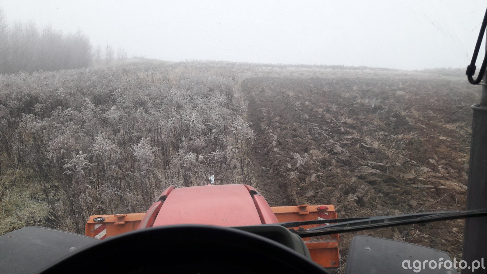

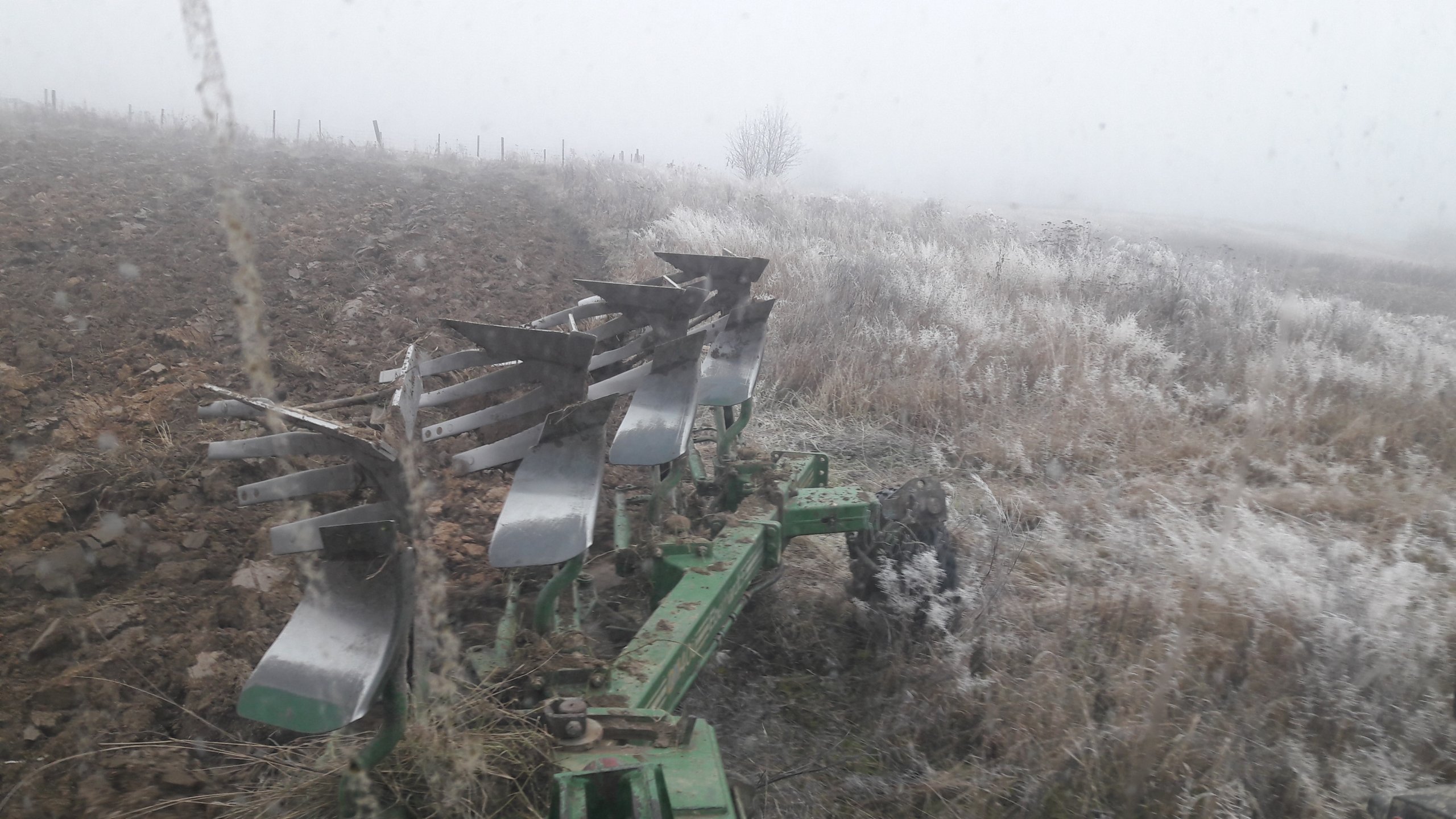

Orka zimowa ugoru na raz z przedpłużkami
Jak w tytule. Kto 1 powie ze PRZEDPŁUŻKI to zło sie zapycha? Halo?  Trzeba umieć ustawic i idzie.  No i tak samo zdjęcia gołego pola i komentarze ŁADNIE KRYJE.
Co widzimy na zdjęciu Orka zimowa ugoru na raz z przedpłużkami?
Ciągnik Massey Ferguson podczas orki zimowej ugoru z przedpłużkami. Na zdjęciu widać proces orki, gdzie maszyna przemierza nieużytki w zimowych warunkach, pozostawiając za sobą świeżo zaorane bruzdy. Massey Ferguson to marka znana z wysokiej niezawodności w trudnych warunkach polowych. Możliwości tego ciągnika w połączeniu z efektywnością pługa pozwalają na efektywne przygotowanie gleby pod przyszłe uprawy mimo niskiej temperatury i zamarzniętej nawierzchni. Czarno-czerwona konstrukcja kabiny wskazuje na charakterystyczny styl Massey Ferguson, który zapewnia doskonałe pole widzenia operatora, co jest kluczowe podczas pracy na rozmarzniętych polach. Prosty, lecz solidny system napędowy pozwala na utrzymanie stabilności i siły uciągu, kluczowych podczas orki w takich warunkach.
Przedpłużki są świetne jak wierzchnia warstwa jest ubita, jeśli jest luźna wierzchnia warstwa dodatkowo ze słomą po poległym zbożu lub masa po poplonach to przedpłużki się nie sprawdzają ścinacze skiby sobie lepiej radzą, a co do jakości orki na zdjęciu to nie powala da się lepiej to zaorać.
Minus 5 stopni jest lepiej sie nie da, zamarza odrazu wszysko
46 minut temu, Rolnik1973 napisał:
Germański to i samym lemieszem zaora.
Masz to wiesz :D
@lols123 - nie zgodzę się - orałem w listopadzie 1.5 metrowy poplon który wsiałem na zgruberowane ściernisko ze ściętą słomą i nic się nie zapychało mimo tego, że była bardzo pulchna ziemia. Dobrze ustawione przedpłużki i dobry lemiesz w przedpłużkach i trudno zapchać
Edytowane przez Partyzant85
3 godziny temu, Partyzant85 napisał:
Masz to wiesz :D
I tu z kolei ja się z Tobą nie zgodzę. Ty orałeś poplon który już trochę słomę"przerobił" ,spróbuj zaorać po wylęgłym i ściętej słomie krótko po uprawie żniwnej.
Mam GB z przedpłużkiem i jak poplony czy po kukurydzy orze pięknie tak w "luźnej"słomie nie ujdzie. Pług ma rozstaw 100cm między korpusami
Ulegnieta i luźna słoma na polu to jest insza inszość. To się z podłożem nie trzyma jest tego sporo to się zapchać musi i tego nikt mi nie powie że da radę to zaorać chyba że w poprzek. Ugory z trawą na 2m czy poplony trzymają się podłoża i ciągnąć się nie będą i tu przedłużek zrobi robotę. Najlepszym wyjściem w mojej opinii jest odpowiednia odkładnica najlepiej te śrubowe które dobrze kręcą ziemię odpowiednią prędkość do tego i kroje na każdej skibie i gwarantuje że też da się to zaorać bez przedłużka. Aczkolwiek nie neguje używania przedłużka bo wiem że robotę też robi i jest czasami nie zastąpiony.
