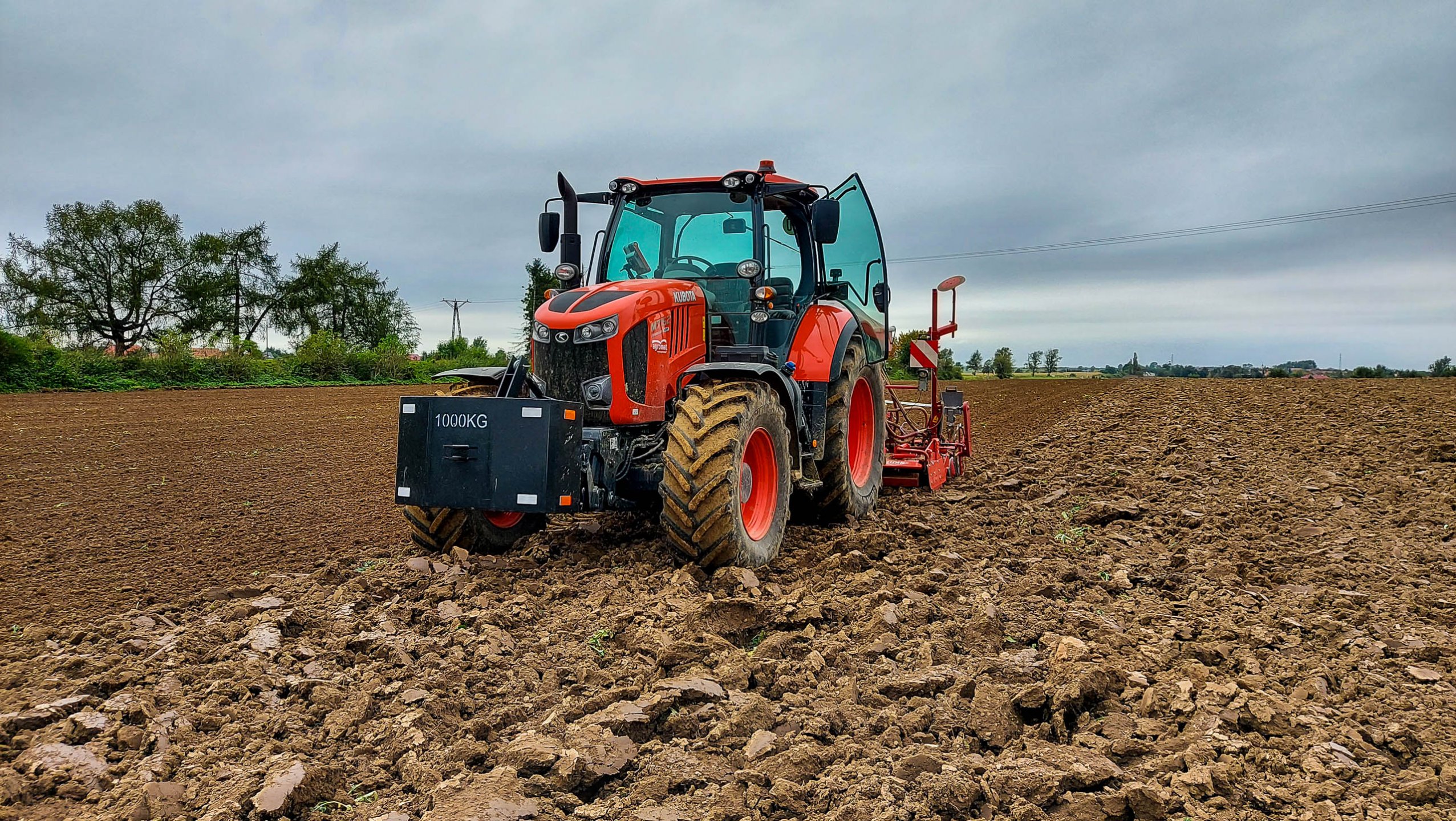

MF675ursus 1577 Opublikowano 17 Listopada 2020 Opona w Jeleniu konkret Odnośnik do komentarza https://www.agrofoto.pl/forum/gallery/image/790578-brona-do-pluga/#findComment-2775865
tomek904 210 Opublikowano 17 Listopada 2020 na lekkie i średnie gleby ok umnie śladu po tym niema Odnośnik do komentarza https://www.agrofoto.pl/forum/gallery/image/790578-brona-do-pluga/#findComment-2775898
Root Admin yacenty 5141 Opublikowano 17 Listopada 2020 U mnie gleby raczej średnie w uprawie. dużo nie ryzykuję więc czemu nie spróbować? Odnośnik do komentarza https://www.agrofoto.pl/forum/gallery/image/790578-brona-do-pluga/#findComment-2775899
robi57362 2838 Opublikowano 17 Listopada 2020 MF675ursus napisał: Opona w Jeleniu konkret gdzie tu jelenia widzisz?😮korci mnie coś takiego zrobic ale boje sie ze darmowa robota na moje kawaleczki Odnośnik do komentarza https://www.agrofoto.pl/forum/gallery/image/790578-brona-do-pluga/#findComment-2775903
rafal3939 257 Opublikowano 17 Listopada 2020 Bardzo fajna rzecz ta brona, w zależności od gleby masz pole uprawione od razu po orce Odnośnik do komentarza https://www.agrofoto.pl/forum/gallery/image/790578-brona-do-pluga/#findComment-2775907
t25a1 296 Opublikowano 17 Listopada 2020 Wszystko lux,ale ten sprzęt stereo pod dachem najlepszy. 1 5 Odnośnik do komentarza https://www.agrofoto.pl/forum/gallery/image/790578-brona-do-pluga/#findComment-2775908
MF675ursus 1577 Opublikowano 17 Listopada 2020 48 minut temu, robi57362 napisał: gdzie tu jelenia widzisz?😮 korci mnie coś takiego zrobic ale boje sie ze darmowa robota na moje kawaleczki To z czym pług spięty? Odnośnik do komentarza https://www.agrofoto.pl/forum/gallery/image/790578-brona-do-pluga/#findComment-2775932
robi57362 2838 Opublikowano 18 Listopada 2020 z ciagnikiem pewnie kubotą Odnośnik do komentarza https://www.agrofoto.pl/forum/gallery/image/790578-brona-do-pluga/#findComment-2775987
matus2609 72 Opublikowano 18 Listopada 2020 zielona kubota? Odnośnik do komentarza https://www.agrofoto.pl/forum/gallery/image/790578-brona-do-pluga/#findComment-2775996
witejus 10731 Opublikowano 18 Listopada 2020 coś chyba yacenty pomylił 1 Odnośnik do komentarza https://www.agrofoto.pl/forum/gallery/image/790578-brona-do-pluga/#findComment-2775997
master21 11 Opublikowano 18 Listopada 2020 Co to za JD? Odnośnik do komentarza https://www.agrofoto.pl/forum/gallery/image/790578-brona-do-pluga/#findComment-2776005
Sylwekx25 6301 Opublikowano 18 Listopada 2020 Może zrobił zdjęcie u gościa od którego to kupił... Odnośnik do komentarza https://www.agrofoto.pl/forum/gallery/image/790578-brona-do-pluga/#findComment-2776007
Root Admin yacenty 5141 Opublikowano 18 Listopada 2020 jeszcze na placu u innego rolnika, z jego pługiem i ciągnikiem Odnośnik do komentarza https://www.agrofoto.pl/forum/gallery/image/790578-brona-do-pluga/#findComment-2776009
Mikruss 537 Opublikowano 18 Listopada 2020 (edytowane) Konia masz konkret z przednim tuzem to ja bym zainwestowal w cammbella na przedni tuz na wahadle. Uzywka to koszt ok 12 zl, bez roznicy czy to bedzie expom czy dalbo a robote jakąś na Twoich ziemiach zrobi bo ta wloczka to co najwyzej przegarnie bryly w inne miejsce Edytowane 18 Listopada 2020 przez Mikruss Odnośnik do komentarza https://www.agrofoto.pl/forum/gallery/image/790578-brona-do-pluga/#findComment-2776010
Root Admin yacenty 5141 Opublikowano 18 Listopada 2020 daj żyć z tym wałem na wahadło. Znasz kogoś kto tego używał dłuższy czas? Odnośnik do komentarza https://www.agrofoto.pl/forum/gallery/image/790578-brona-do-pluga/#findComment-2776012
Gość Opublikowano 18 Listopada 2020 Coś tam "popisze" po orce, ale i tak nie zagęści wgłębnie gleby, więc takie to trochę nijakie.. Odnośnik do komentarza https://www.agrofoto.pl/forum/gallery/image/790578-brona-do-pluga/#findComment-2776043
BQK123 62 Opublikowano 18 Listopada 2020 Mam zrobioną taką brone co prawda inna klasa sprzetu i gleba lekka ale pole równiótkie po tej bronie. Dodatkowo takie przegarnięcie w znacznej części zrywa parowanie gleby. Odnośnik do komentarza https://www.agrofoto.pl/forum/gallery/image/790578-brona-do-pluga/#findComment-2776085
Root Admin yacenty 5141 Opublikowano 18 Listopada 2020 2 godziny temu, mraukot napisał: Coś tam "popisze" po orce, ale i tak nie zagęści wgłębnie gleby, więc takie to trochę nijakie.. Powinno pokruszyć i trochę rozrównać i to za darmo, nie trzeba wjeżdżać wałem czy czymś innym. Mi brakuje lekkiej maszyny, lekko doprawiając orke przed broną aktywną. Jak się wjedzie, jakimkolwiek nawet 20-letnim kultywatorem to robi zbyt miałko, wjazd prosto w orkę jednak bardzo mocno spowalnia siew. Tego samego dnia, rano, jeździłem po polu, gdzie był pług i talerzówka - to jechałem 8-9 km/h, później wjechałem tu i cyk 6-6.5 km/h troszkę szybciej i już brona się zasypywała ziemią Odnośnik do komentarza https://www.agrofoto.pl/forum/gallery/image/790578-brona-do-pluga/#findComment-2776097
wojtal24 5258 Opublikowano 18 Listopada 2020 @jacek jak dasz rade to wrzuc zdjecie jak ta wloka robi robote za plugiem bo tez mysle o czyms za plugiem Odnośnik do komentarza https://www.agrofoto.pl/forum/gallery/image/790578-brona-do-pluga/#findComment-2776150
Root Admin yacenty 5141 Opublikowano 18 Listopada 2020 to pewnie w sierpniu Odnośnik do komentarza https://www.agrofoto.pl/forum/gallery/image/790578-brona-do-pluga/#findComment-2776152
tomek904 210 Opublikowano 18 Listopada 2020 @yacenty czy jako zwykły szary użytkownik agrofoto mogę zamieszczać zdjęcia w komentarzach? Odnośnik do komentarza https://www.agrofoto.pl/forum/gallery/image/790578-brona-do-pluga/#findComment-2776155
Root Admin yacenty 5141 Opublikowano 18 Listopada 2020 Każdy może, czy szary, czy żółty, czy niebieski, czy czerwony Odnośnik do komentarza https://www.agrofoto.pl/forum/gallery/image/790578-brona-do-pluga/#findComment-2776156
tomek904 210 Opublikowano 18 Listopada 2020 A jak to zrobić? z tel Odnośnik do komentarza https://www.agrofoto.pl/forum/gallery/image/790578-brona-do-pluga/#findComment-2776157
Root Admin yacenty 5141 Opublikowano 18 Listopada 2020 Z telefonu tak jak z komputera, natomiast w aplikacji nie ma tej funkcji. Odnośnik do komentarza https://www.agrofoto.pl/forum/gallery/image/790578-brona-do-pluga/#findComment-2776158
tomek904 210 Opublikowano 18 Listopada 2020 aa to wszystko wyjaśniaA co do siewu to ja bym został przy wale na przedni tuz albo tak jak ja front terra c Odnośnik do komentarza https://www.agrofoto.pl/forum/gallery/image/790578-brona-do-pluga/#findComment-2776160
