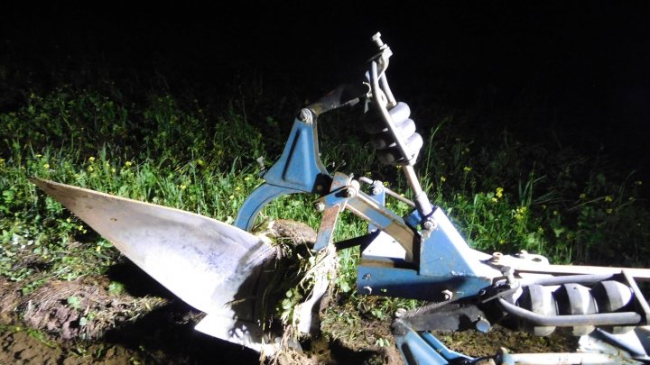

@MF675ursus Mogę odpowiedzieć za autora gdyż mam podobnego Overuma na takim zabezpieczeniu. Pług nabyłem w 2016 roku i do tej pory jedynie zmieniam części robocze, a te zabezpieczenia spisują się bardzo dobrze, o ile guma nie jest sparciała i uszkodzona to takie zabezpieczenie posłuży nam bardzo długo. Wg mojej opinii na takim zabezpieczeniu pracuje mi się lepiej aniżeli na resorowym.
A tu taka fotka z działania zabezpieczenia :)
@WitekRolnik-Po kilku przejazdach już mi się podoba. @theta- Na oko to pewnie około 450kg. @Sylwekx25-S oczym ja nie myślałem 😆 Kabina jest na ostatnim miejscu jeśli chodzi o gospodarstwo. @MF675ursus- Nie wiem jak działa bo jeszcze nie trafiłem na kamień, gumy nie są sparciałe ani zużyte.
Edytowane przez supermichal13
@pawlus224 Nie ma za co, polecam się na przyszłość lecz proszę często ale nie nałogowo :D U mnie na moich niektórych kamienistych piaskach i miejscami klasie dochodzącej do wpół do 7 to jak kilka kamieni trafi się pod rząd to korpusy na tym zabezpieczeniu grają jak na organach :D A w tym momencie, w którym to zdjęcie zostało wykonane to było 3 podejście do tego kamienia ale nie dałem rady go pługiem wyrwać więc na ostatniej próbie gdy korpus podniósł się do góry postanowiłem uwiecznić moment zadziałania zabezpieczenia, gdyż swego czasu jak jeszcze sam szukałem opinii na temat tego typu zabezpieczenia to po prostu nikt nie miał takiej fotki by pokazać zasadę działania.
@Tyfo89 Te zabezpieczenie po pokonaniu przeszkody samo automatycznie wraca do pozycji roboczej i powiem Ci, że to są ułamki sekund.
