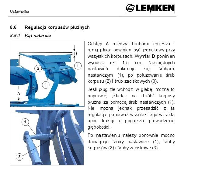

Proszę podpowiwdzcie mi o co chodzi z tym plugiem. Wszystko mam idealnie ustawione co do centymetra względem obu stron i orzac na prawej stronie pług ciągle garnie sciernisko i się zapycha a na lewej idzie idealnie. co to może być?
dzwoniłem na serwis to zlali mnie jedynie kazali orać tak jak jest a potem mogą pług zabrać i na firmie ustawiać a tylko chciałem aby ktoś przyjechał ustawić to... Sam trochę przestawilem odkladnice na tych srubach z tyłu bo każdy gwint miał inna długość ale nadal zapycha na 2 korpusie z prawej strony a wszystko co do mm ustawione

już mierzone wszystko jest ok.. będę dzwonił do nich niech przyjadą zrobić uruchomienie tego bo było nas 4 na polu mających obrotowe plugi i nikt nie może ogarnąć
Musi być że jakaś wada fabryczna, ja miałem tak że starutki pług obrotowy w jedną stronę lekko płycej orał (2 cm) ale to tylko dlatego, że każda płoza była inna a do tego poprzedni właściciel naspawał na nie kawałki blach, tak że wyglądały jak narty. Nawet stary, zużyty pług ze sporymi luzami będzie poprawie orał.
Przecież płoza boczna  poniekąd odpowiada za szerokość a nie głębokość  na korpus.
Jako ciekawostkę zobaczcie jak orał mój stary   chyba już 40 letni obrotowy  KV   ciągany łursusem  z lagami o różnej długości, czyli 8 mm różnicy. To widać tylko na szerokości orki pierwszej skiby.
