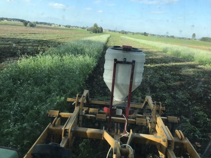

Ja też szukam czegoś zastępczego do gorczycy, najlepiej, żeby dało się wysiać takim siewnikiem do poplonów jak akpil poplon, facelia przy wschodach ponoć średnio znosi to jak nasiono jest na wierzchu i jest duże nasłonecznienie, a siejąc zestawem talerzówka + akpil poplon tak naprawdę większość nasion leci za talerzami i są tylko "przybite" wałem więc sporo ich leży gdzieś tam albo na wierzchu albo delikatnie w glebie, z gorczycą wychodzi to świetnie, ale właśnie nie wiem czy facelia i jest uraz do nasłonecznienia zda egzamin przy takim siewie.
to jak talerzowka z hydropakien to brony 3 na hydropak i robotę zrobi, a się wnukiem akpila sialem właśnie facecie z gryka to się zaginął i za mało leciało, ale po dodaniu wyki i słonecznika lepiej leciało tyle że ja to sialem że z przodu ciągnika śpiewnik a z tyłu brony 20
