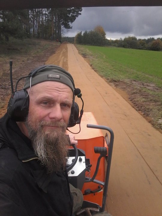

extrabyk 5599 Opublikowano 24 Października 2020 Walec 3 tony z wibracją plus masa operatora 😎 Może pomóc ? Odnośnik do komentarza https://www.agrofoto.pl/forum/gallery/image/789285-utwardzanie-podworka/#findComment-2765846
radekz200 10154 Opublikowano 24 Października 2020 Asfalt do siebie kładziesz? 😛 2 Odnośnik do komentarza https://www.agrofoto.pl/forum/gallery/image/789285-utwardzanie-podworka/#findComment-2765848
extrabyk 5599 Opublikowano 24 Października 2020 Nie. Znajomy walec wynajął i pomagałem mu dojazd do działki ogarnąć. Odnośnik do komentarza https://www.agrofoto.pl/forum/gallery/image/789285-utwardzanie-podworka/#findComment-2765858
Bananek 18129 Opublikowano 24 Października 2020 wyobraziłem sobie teraz taką konkretną pompę w te drogę. Tak z 30-40 litrów wody na m². taki gliniasty żwirek robi się wtedy jak masło. nawet iść po tym ciężko.extrabyk napisał:  Odnośnik do komentarza https://www.agrofoto.pl/forum/gallery/image/789285-utwardzanie-podworka/#findComment-2765861
