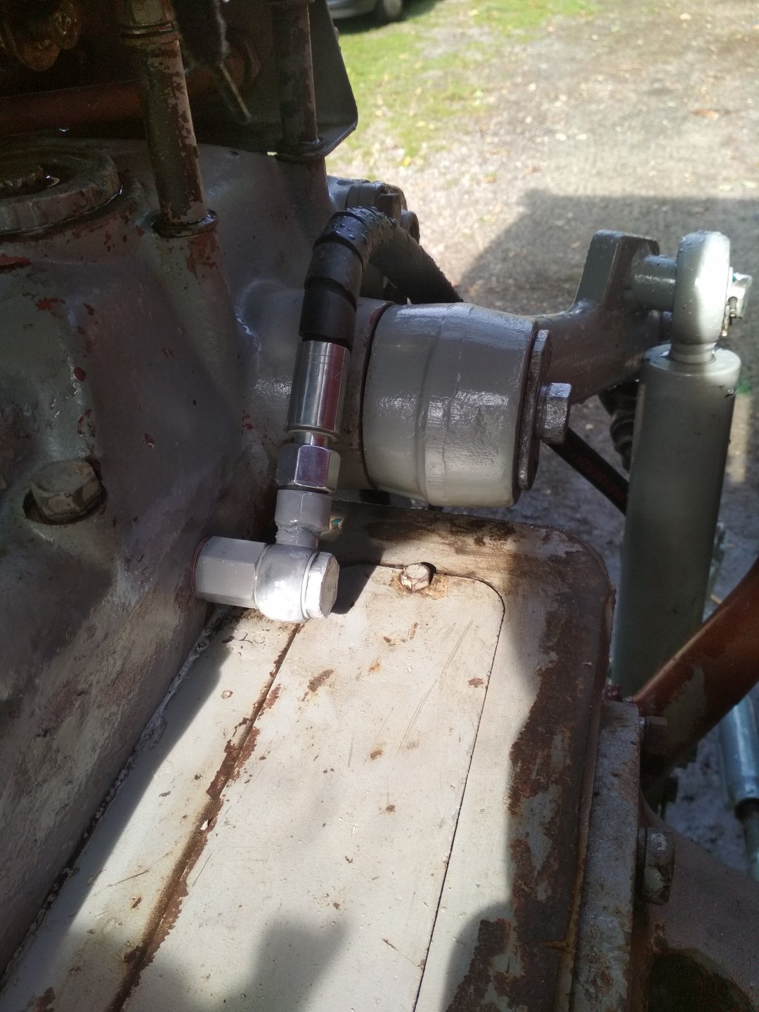

asharot 446 Opublikowano 11 Października 2020 1 Odnośnik do komentarza https://www.agrofoto.pl/forum/gallery/image/788757-silownik-wspomagajacy-ursus-c-360/#findComment-2760436

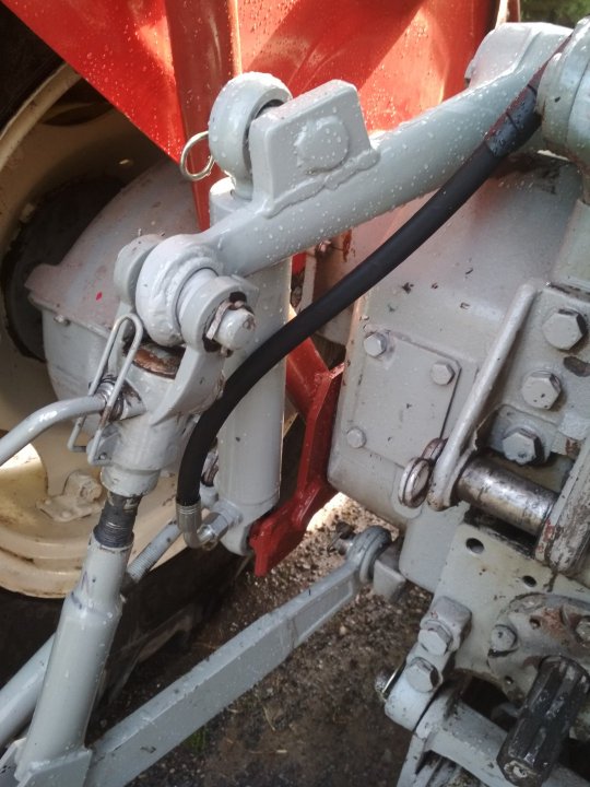

Piotruniu25 3812 Opublikowano 11 Października 2020 @asharot Ramiona z hakami cbm sam spawałeś czy kupiłeś gotowe? 1 Odnośnik do komentarza https://www.agrofoto.pl/forum/gallery/image/788757-silownik-wspomagajacy-ursus-c-360/#findComment-2760543
izydor6280 1285 Opublikowano 11 Października 2020 54 minuty temu, jarekvip99 napisał: też się dziwię po co Ci to skoro dobry podnośnik w c 360 podnosi wszystko co nie podnosi przodu i da się z tym jeździć podnieść to jedno a jechać z ciężarem to drugie błotniki masz takie, lepsze wykonanie niż te na wzór oryginału ? 1 Odnośnik do komentarza https://www.agrofoto.pl/forum/gallery/image/788757-silownik-wspomagajacy-ursus-c-360/#findComment-2760546
asharot 446 Opublikowano 12 Października 2020 14 godzin temu, Music napisał: A gdy się olej nagrzeje to też dobrze podnosi cięzkie maszyny? Tak samo podnosi na ciepłym jak i na zimnym. 14 godzin temu, mario666 napisał: Pewnie nie będzie tak szybko opadać Z pługiem kilka dni stał i ani milimetra nie opadł 13 godzin temu, Piotruniu25 napisał: @asharot Ramiona z hakami cbm sam spawałeś czy kupiłeś gotowe? Tak sam przyspawałem. Polecam bardzo ułatwia robotę. 13 godzin temu, izydor6280 napisał: podnieść to jedno a jechać z ciężarem to drugie błotniki masz takie, lepsze wykonanie niż te na wzór oryginału ? Głownie ma chronić te nieszczęsny korpus podnośnika. Błotniki jak na foto Odnośnik do komentarza https://www.agrofoto.pl/forum/gallery/image/788757-silownik-wspomagajacy-ursus-c-360/#findComment-2760786
Music 108 Opublikowano 12 Października 2020 Moje pytanie było bardziej do @jarekvip99, ale dzięki za odpowiedź U mnie już podnośnik pewnie jest do regeneracji bo właśnie jak popracuję jakąś godzinę z ciężką maszyną np. talerzówka 2m z wałkiem i gdy olej się nagrzeje to ciężko podnosi. Wciskam sprzęgło i podnośnik opada. Trzeba jakieś przeróbki pod pokrywą robić czy tylko wystarczy otwór wywiercić w korpusie? Odnośnik do komentarza https://www.agrofoto.pl/forum/gallery/image/788757-silownik-wspomagajacy-ursus-c-360/#findComment-2760898
izydor6280 1285 Opublikowano 13 Października 2020 musisz wpiąć się w zasilanie tłoka 1 Odnośnik do komentarza https://www.agrofoto.pl/forum/gallery/image/788757-silownik-wspomagajacy-ursus-c-360/#findComment-2761382

TheMariko12 437 Opublikowano 13 Października 2020 Taniej wyjdzie samemu wspawać CBM ale zlecić komuś czy kupić gotowy zestaw z allegro ? Odnośnik do komentarza https://www.agrofoto.pl/forum/gallery/image/788757-silownik-wspomagajacy-ursus-c-360/#findComment-2761389
asharot 446 Opublikowano 14 Października 2020 Nowe ramiona są ze zwykłej blachy tzw. ogrodzeniowej.Potrafią się wygiąć, lepiej przyspawać do oryginalnych Odnośnik do komentarza https://www.agrofoto.pl/forum/gallery/image/788757-silownik-wspomagajacy-ursus-c-360/#findComment-2761746

TheMariko12 437 Opublikowano 14 Października 2020 Regulacja TUZa z błotnika, świetna sprawa Dużo pracy z tym ? Odnośnik do komentarza https://www.agrofoto.pl/forum/gallery/image/788757-silownik-wspomagajacy-ursus-c-360/#findComment-2761842
prorok 2604 Opublikowano 14 Października 2020 Mówcie co chcecie ale moim zdaniem zaraz po wspomaganiu kierownicy...wspomaganie podnośnika to najlepsza modyfikacja jaką można zrobić w tym ciągniku Nie ważne co się dźwiga już nie raz były na forum fotki pękniętej obudowy podnośnika i wcale nic ciężkiego nie musiało na nim wisieć..Moim zdaniem nawet przy lżejszych maszynach to jest gra warta świeczki. U mnie przed tą modyfikacją 2 czasem 3 razy do roku grzebałem przy podnośniku...masa nowych części na chwilę spokój i potem po czasie znowu większy lub mniejszy problem z podnoszeniem cięższych maszyn na rozgrzanym oleju...Od kiedy założyłem siłowniki w sumie sytuacja to na mnie wymusiła bo pokrywa pękła...ale pospawaliśmy i założyłem siłowniki i wszystkie problemy z podnośnikiem odeszły jak ręką odjął a mija już chyba 4 albo piąty rok..Podnosi super ciężkie maszyny nawet po całym dniu pracy..i tak samo podnośnik też nie opada po całym dniu pracy z ciężkimi maszynami do dodatkowo cały korpus podnośnika jest odciążony przez siłowniki więc nie ma obawy że coś znowu pęknie...Przy dwóch siłownikach na nowych częściach swoje kosztowało ale były to bardzo dobrze ulokowane w ten ciągnik pieniądze Polecam taką modyfikacje każdemu 1 1 Odnośnik do komentarza https://www.agrofoto.pl/forum/gallery/image/788757-silownik-wspomagajacy-ursus-c-360/#findComment-2762109
