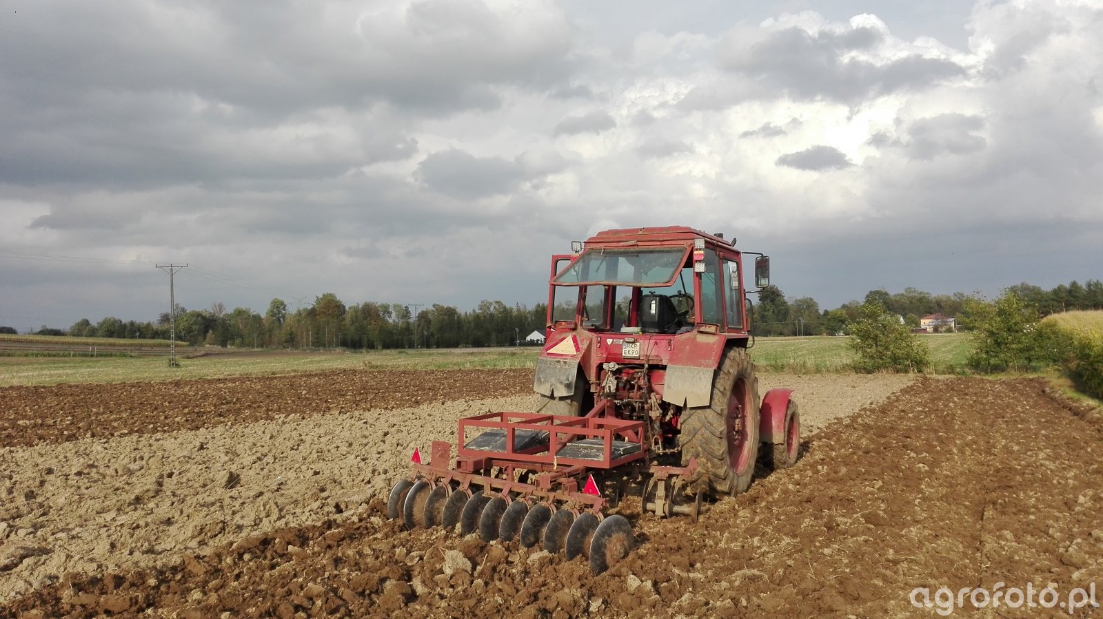

Mtz 82 & Famarol Słupsk 2,4m
Do południa skończyłem orki a później uprawiłem wszystko z pierwszego...10 minutowa burza troszkę pokrzyżowała plany ale do wieczora udało się skończyć..Niestety na ostatnim przejezdzie pękła oś w przednim rzędzie talerzy....

Tak serio to już ktoś to raz spawał...w tamtym roku też przy uprawie mi to pękło faza zrobiona pospawane i smigało teraz pękło znowu...ale zrobię teraz inaczej..nawiercę  wstawię pręt w środek i wtedy zaspawam..

Patrząc po tym jak rozbieralem moją to bardziej wytarta była oś jak talerze..jak tylko jeden się obraca to rozebrać naspawać wyszlofowac i śmigać dalej bo jak to tak zostawisz to.może Ci przetrzeć tą ośkę...

U mnie już drugi  raz się tak stało...teraz bym chciał to nawiercić i w środek wstawić kawałek pręta i dopiero wtedy spawać do kupy...wtedy powinno to lepiej trzymać jak samo spawanie...mimo tego że było porządnie fazowane i dobrze zespawane..

Raczej tak..albo wymienić albo dospawać bo jak inaczej zamontować więcej talerzy?
