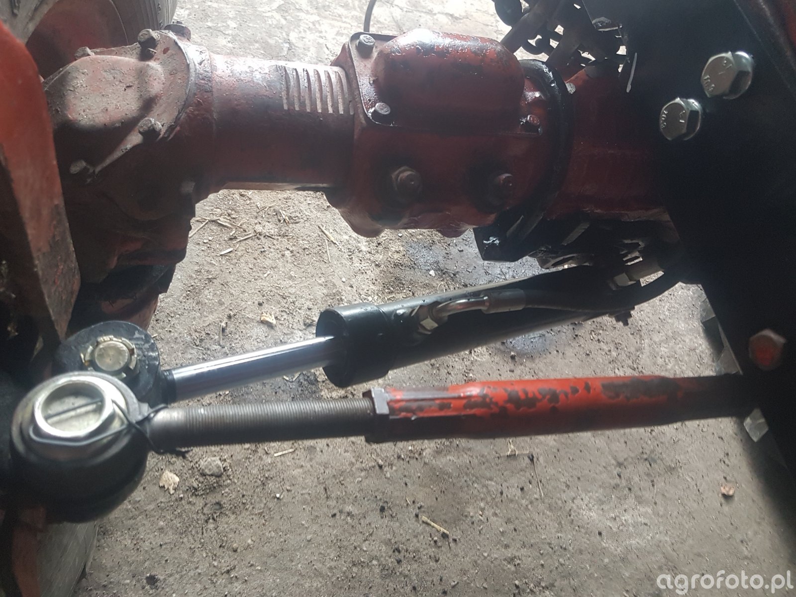

Piotruniu25 3832 Opublikowano 20 Września 2020 Jakiego tura zamontowałeś? Odnośnik do komentarza https://www.agrofoto.pl/forum/gallery/image/787555-wspomaganie-mtz-82/#findComment-2751365
michal1993 493 Opublikowano 20 Września 2020 Nie mam tura, to co widać to są tylko listwy wzmacniające Odnośnik do komentarza https://www.agrofoto.pl/forum/gallery/image/787555-wspomaganie-mtz-82/#findComment-2751367
Skoczek1994 524 Opublikowano 21 Września 2020 Użyłeś stare drążki które były przy serwie? Odnośnik do komentarza https://www.agrofoto.pl/forum/gallery/image/787555-wspomaganie-mtz-82/#findComment-2751610
michal1993 493 Opublikowano 21 Września 2020 Tak, została dzięki temu blokada automatyczna. Nie mam też orbitrola. Podłączyłem się pod rozdzielacz serwa. Takie budżetowe kasowanie luzów i minimalnie lżejsze kierowanie, skręt też większy zyskałem. Odnośnik do komentarza https://www.agrofoto.pl/forum/gallery/image/787555-wspomaganie-mtz-82/#findComment-2751616
Skoczek1994 524 Opublikowano 21 Września 2020 Czyli w ten sposób, myślałem że poszła przeróbka na orbitrol. Serwo by nie było takie złe gdyby nie te ciągłe luzy, we wszystkich możliwych miejscach. Odnośnik do komentarza https://www.agrofoto.pl/forum/gallery/image/787555-wspomaganie-mtz-82/#findComment-2751627
BQK123 62 Opublikowano 15 Listopada 2021 Jaki skok siłownika ? Odnośnik do komentarza https://www.agrofoto.pl/forum/gallery/image/787555-wspomaganie-mtz-82/#findComment-2904031
michal1993 493 Opublikowano 15 Listopada 2021 200mm, standardowy c50. Odnośnik do komentarza https://www.agrofoto.pl/forum/gallery/image/787555-wspomaganie-mtz-82/#findComment-2904033
BQK123 62 Opublikowano 15 Listopada 2021 Mam u siebie tak samo zmontowane i w lewo jest za mały skok a w prawo za duzy. Myślałem że musi być jeden drążek a nie dwa a u Cb widać śmiga. Faktem jest że zwignia skrętu u mnie spawana. Czy to bedzie jej wina ? Odnośnik do komentarza https://www.agrofoto.pl/forum/gallery/image/787555-wspomaganie-mtz-82/#findComment-2904034
