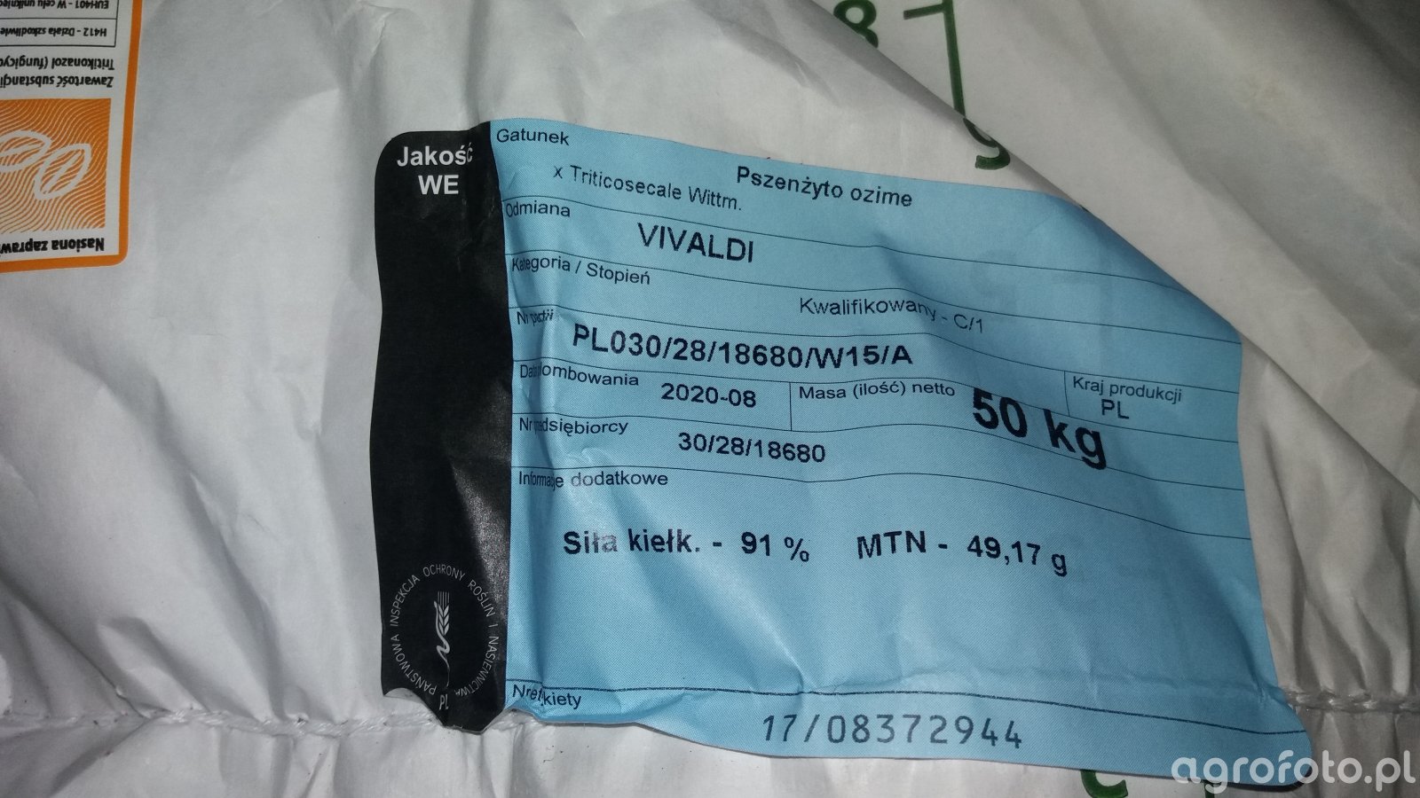

Kto posiadał tą odmianę i może o niej coś powiedzieć?
robi57362 2853 Opublikowano 12 Września 2020 grube siac pewnie trzeba pod 200 kg Odnośnik do komentarza https://www.agrofoto.pl/forum/gallery/image/787043-pszenzyto-ozime-vivaldi/#findComment-2748540
PawelS 282 Opublikowano 13 Września 2020 Siew zaczynam w następnym tygodniu z przeznaczeniem 200kg/ha Odnośnik do komentarza https://www.agrofoto.pl/forum/gallery/image/787043-pszenzyto-ozime-vivaldi/#findComment-2748694
tytanowyJanusz 5446 Opublikowano 13 Września 2020 na jakiej klasie ziemi? Odnośnik do komentarza https://www.agrofoto.pl/forum/gallery/image/787043-pszenzyto-ozime-vivaldi/#findComment-2748739
PawelS 282 Opublikowano 13 Września 2020 (edytowane) U mnie ziemie dość słabe jeżeli chodzi o klasę gleby w tym przypadku działka 4ab jedna z lepszych przedplonem był owies również kwalifikat Edytowane 13 Września 2020 przez PawelS Odnośnik do komentarza https://www.agrofoto.pl/forum/gallery/image/787043-pszenzyto-ozime-vivaldi/#findComment-2748750
ahten 239 Opublikowano 22 Sierpnia 2021 Dnia 13.09.2020 o 12:48, PawelS napisał: U mnie ziemie dość słabe jeżeli chodzi o klasę gleby w tym przypadku działka 4ab jedna z lepszych przedplonem był owies również kwalifikat i jak plonowalo? Odnośnik do komentarza https://www.agrofoto.pl/forum/gallery/image/787043-pszenzyto-ozime-vivaldi/#findComment-2882194
PawelKtm525 200 Opublikowano 23 Sierpnia 2021 A tam 200 posiej z 300 to może będzie z 10t ha:D Odnośnik do komentarza https://www.agrofoto.pl/forum/gallery/image/787043-pszenzyto-ozime-vivaldi/#findComment-2882333
tytanowyJanusz 5446 Opublikowano 23 Sierpnia 2021 im wyższe mtz tym więcej trza siać 😉 Odnośnik do komentarza https://www.agrofoto.pl/forum/gallery/image/787043-pszenzyto-ozime-vivaldi/#findComment-2882337
lukaschels 134 Opublikowano 23 Sierpnia 2021 siałem 150 kg, i wydaje mi się że lepiej by było 130. grube ziarno krótka słoma, ponad 7 ton na IV V ORAZ VI klasie. nie wywaliło się jak inne. zostawiłem półtorej tony z potrzebnych 2.5 do siewu Odnośnik do komentarza https://www.agrofoto.pl/forum/gallery/image/787043-pszenzyto-ozime-vivaldi/#findComment-2882338
tytanowyJanusz 5446 Opublikowano 24 Sierpnia 2022 @PawelS jaką masz opinie o Vivaldi? Jak sobie radzi, jak plonuje na słabych stanowiskach? Odnośnik do komentarza https://www.agrofoto.pl/forum/gallery/image/787043-pszenzyto-ozime-vivaldi/#findComment-2981419
