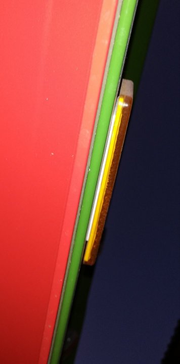

Karol06 384 Opublikowano 13 Sierpnia 2020 Co jest nie tak? Ziarka podlazły i burta się nie domyka? Odnośnik do komentarza https://www.agrofoto.pl/forum/gallery/image/785493-pronar-t654-2/#findComment-2737637
Grzesiek1997 6 Opublikowano 13 Sierpnia 2020 Bardziej chyba kolega chciał przedstawić szczelność przyczepy :) Odnośnik do komentarza https://www.agrofoto.pl/forum/gallery/image/785493-pronar-t654-2/#findComment-2737640
kamil255 309 Opublikowano 13 Sierpnia 2020 Rzepak by daleko na niej nie pojechał 😃 Odnośnik do komentarza https://www.agrofoto.pl/forum/gallery/image/785493-pronar-t654-2/#findComment-2737642
Gość Opublikowano 13 Sierpnia 2020 43 minuty temu, Grzesiek1997 napisał: Bardziej chyba kolega chciał przedstawić szczelność przyczepy Dokładnie, odebrana 7 lipca przewiozła 7 niepełnych przyczep, i zboże wychodzi dolną burtą a podłogą Odnośnik do komentarza https://www.agrofoto.pl/forum/gallery/image/785493-pronar-t654-2/#findComment-2737648
Karol06 384 Opublikowano 13 Sierpnia 2020 (edytowane) U mnie jest tak: Może to zgłoś, tak nie powinno być Edytowane 13 Sierpnia 2020 przez Karol06 Odnośnik do komentarza https://www.agrofoto.pl/forum/gallery/image/785493-pronar-t654-2/#findComment-2737654
Gość Opublikowano 13 Sierpnia 2020 (edytowane) Zgłosiłem do dealera .Zobaczymy co z tym zrobi.Karol06 u Ciebie jest uszczelka czy mi sie zdaje? Edytowane 13 Sierpnia 2020 przez albundy1 Odnośnik do komentarza https://www.agrofoto.pl/forum/gallery/image/785493-pronar-t654-2/#findComment-2737677
margoo78 543 Opublikowano 13 Sierpnia 2020 U mnie w nowym metal fachu też tak było, podkleiłem uszczelkę samoprzylepną do okien pod burtę, woziłem rzepak i wszystko dobrze. Odnośnik do komentarza https://www.agrofoto.pl/forum/gallery/image/785493-pronar-t654-2/#findComment-2737681
Karol06 384 Opublikowano 13 Sierpnia 2020 37 minut temu, albundy1 napisał: Zgłosiłem do dealera .Zobaczymy co z tym zrobi.Karol06 u Ciebie jest uszczelka czy mi sie zdaje? Nie, na dole burt uszczelki nie ma, wszędzie indziej jest Odnośnik do komentarza https://www.agrofoto.pl/forum/gallery/image/785493-pronar-t654-2/#findComment-2737707
rex15 286 Opublikowano 13 Sierpnia 2020 u mnie w pronarce nawet kukurydza sie przeciska, ale to podczas jazdy sie tak dzieje. Rzepak sie tak nie rozpycha wiec w miare szczelne to jest, chociaz mam w planach dac silikon, bo uszczelka to chyba tak srednio, z jednej strony mocno dolega burta, z tyłu znowu mniej, tak jakby ten otwór pod ten pręt co idzie po calej dlugosci(do zamków) był nieco za bardzo na zewnatrz, przez co nie dociska burty Odnośnik do komentarza https://www.agrofoto.pl/forum/gallery/image/785493-pronar-t654-2/#findComment-2737749
ASZv3 830 Opublikowano 14 Sierpnia 2020 U mnie właśnie Metal-Fach tandem 12t to samo ale po 5 latach Odnośnik do komentarza https://www.agrofoto.pl/forum/gallery/image/785493-pronar-t654-2/#findComment-2737889
womir 127 Opublikowano 14 Sierpnia 2020 Dnia 13.08.2020 o 21:33, margoo78 napisał: U mnie w nowym metal fachu też tak było, podkleiłem uszczelkę samoprzylepną do okien pod burtę, woziłem rzepak i wszystko dobrze. Zrobiłem w metal fachu tak samo i jest ok Odnośnik do komentarza https://www.agrofoto.pl/forum/gallery/image/785493-pronar-t654-2/#findComment-2737984
Piotrek1975 1415 Opublikowano 15 Sierpnia 2020 U mnie też tak było ale podciągnąłem na regulacji i wyczyściłem ziarna z rogów burty i gitara. Odnośnik do komentarza https://www.agrofoto.pl/forum/gallery/image/785493-pronar-t654-2/#findComment-2738064
