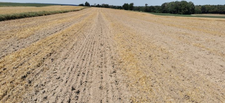

@lols123 jeździsz od prawej czy lewej strony talerzowanego ? Bo mi jadąc od prawej robi malutką bruzdę nawet przy podniesionych maksymalnie talerzach skrajnych. Co do malowania u mnie niestety ale jest podobnie. talerze 560 ? Drugi rząd jakie to są talerze z drobnym wcięciem bo na zdjeciu nie widać ?

rozwalić słomę, aby łatwiej było stalerzować, tutaj mam tak zakamienione pole że mogę sobie pozwolić tylko na bardzo płytką uprawę, a za 2 tygodnie będę siał tu rzepak.
Poleci dwa razy talerzówka na 8-10cm, więc klasycznej słomy nawet dobrze nie wymiesza. Pierwszy raz próbuje opcji z mulczerem.
