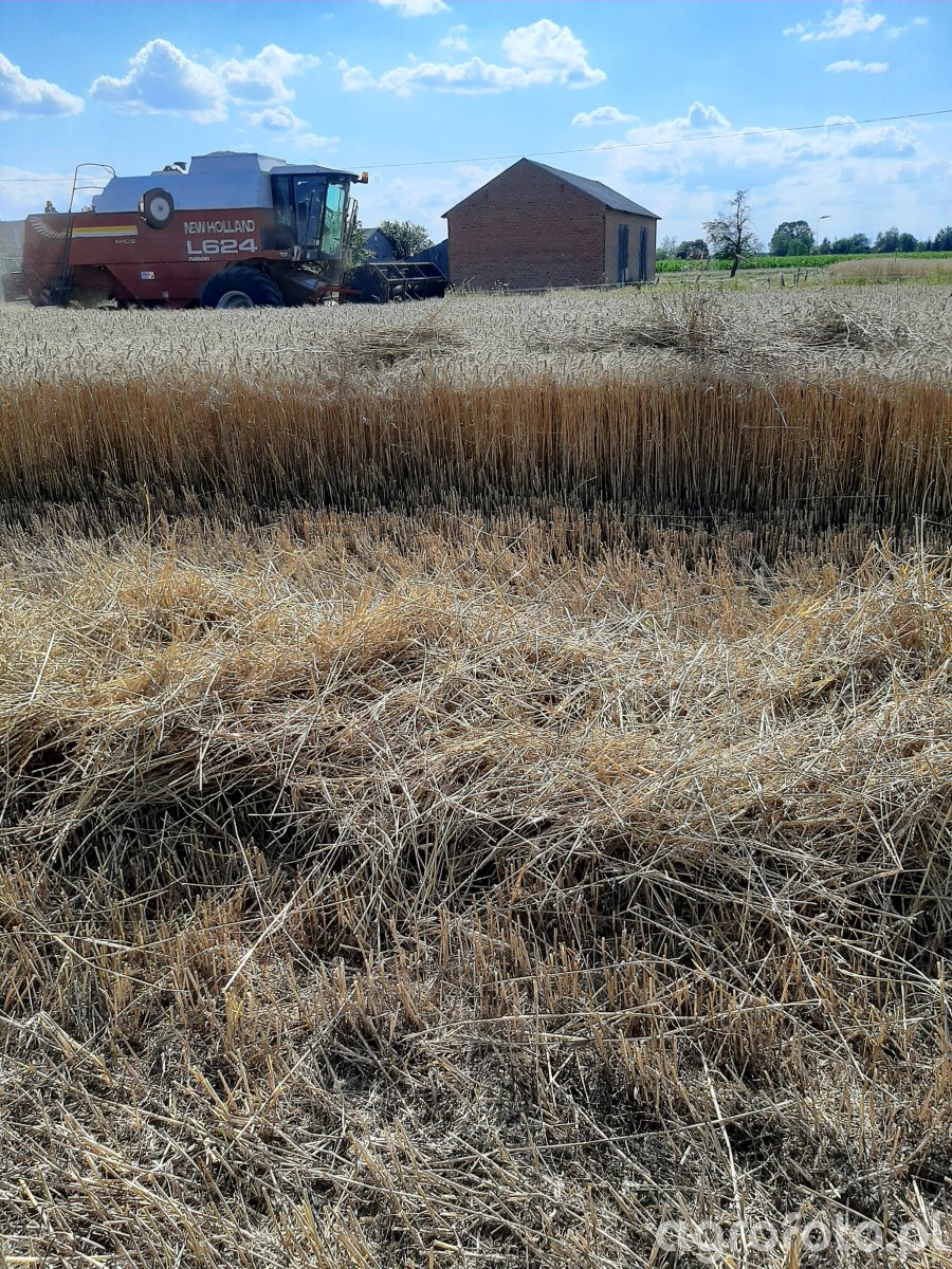

CzarekGolubski 0 Opublikowano 26 Lipca 2020 Jak sypie wilejaka ?😁 Odnośnik do komentarza https://www.agrofoto.pl/forum/gallery/image/784430-zniwa-2020-uwazam-za-rozpoczete/#findComment-2732410
massa1994 24 Opublikowano 26 Lipca 2020 również jestem ciekawy plonowania i stanowiska na jakim byla posiana.. a jak juz chcialbya opisac agotechnike to bylo by prima lux 🙃🙃 Odnośnik do komentarza https://www.agrofoto.pl/forum/gallery/image/784430-zniwa-2020-uwazam-za-rozpoczete/#findComment-2732422
Mikruss 537 Opublikowano 26 Lipca 2020 Podobaja mi sie te Laverdy. Jak sie spisuje? Odnośnik do komentarza https://www.agrofoto.pl/forum/gallery/image/784430-zniwa-2020-uwazam-za-rozpoczete/#findComment-2732429
Robert22 17 Opublikowano 26 Lipca 2020 (edytowane) Stanowisko po łubinie klasa gleby 4 i 5 . Na jesieni pod korzeń 200kg / ha polifoski 6 , wiosną 200 kg saletrzaku i w późnej fazie strzelania w żdżbło 10 l / ha basfoliar 36 extra. Plon około 6.5 t z hektara . I jesienią na chwasty lentipur , wiosną robiłem poprawkę chwastoxem turbo. Edytowane 26 Lipca 2020 przez Robert22 Odnośnik do komentarza https://www.agrofoto.pl/forum/gallery/image/784430-zniwa-2020-uwazam-za-rozpoczete/#findComment-2732537
daron64 4722 Opublikowano 26 Lipca 2020 Ja rozumiem, że lubin itd, ale na 5klasie, przy całkowitym nawożeniu azotem ~70kg/ha (razem z tym odpryskiem), 6.5t? Jak Wy to robicie? Odnośnik do komentarza https://www.agrofoto.pl/forum/gallery/image/784430-zniwa-2020-uwazam-za-rozpoczete/#findComment-2732553
Zigi94 315 Opublikowano 26 Lipca 2020 raz mi się udał taki numer, że pszenica sypała przy podobnym nawożeniu 6ton a stanowisko było po owsie. do dziś nie wiem jak to się stało bo grzyb ją męczył straszny a w okolicy dało się kupić tylko tebukonazol Odnośnik do komentarza https://www.agrofoto.pl/forum/gallery/image/784430-zniwa-2020-uwazam-za-rozpoczete/#findComment-2732580
Robert22 17 Opublikowano 26 Lipca 2020 Już 3 rok z rzędu mam plon napodobnym poziomie . Odnośnik do komentarza https://www.agrofoto.pl/forum/gallery/image/784430-zniwa-2020-uwazam-za-rozpoczete/#findComment-2732604
