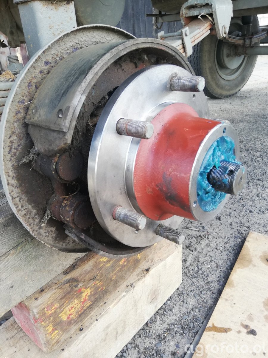

i 200 zł poszło w żelazo
dragonmt852 111 Opublikowano 22 Lipca 2020 albo w gównolit 🤔 Odnośnik do komentarza https://www.agrofoto.pl/forum/gallery/image/784273-piasta-d46-b/#findComment-2731257
pawelkarczewski 348 Opublikowano 22 Lipca 2020 to prędzej , bo oczywiście kupujesz polskie, ma pasować itd, składasz wszystko , łożyska nabite smar nałożony szpilki nabite wszystko przykręcone , chce nałożyć bęben a tu uja nie pasuje na każdej szpilce o 1.5 mm za mały rozstaw no i rozbierando baljando na nowo i kolejna godzina psu w domu 🙈🤣 Odnośnik do komentarza https://www.agrofoto.pl/forum/gallery/image/784273-piasta-d46-b/#findComment-2731263
marobas 234 Opublikowano 22 Lipca 2020 takie akcje rozpi**dalaja system... już kiedyś wspominałem pod jakimś zdjęciem z podobnym tematem, jak się robi dla sb, jakoś idzie przeżyć, ale jak się robi komuś, i trzeba dołożyć do interesu... JPR... i to jest normalnie na prawie każdym kroku... Odnośnik do komentarza https://www.agrofoto.pl/forum/gallery/image/784273-piasta-d46-b/#findComment-2731281
Gość Opublikowano 22 Lipca 2020 Jak robisz usługowo i jeszcze dokładasz do tego to to nie jest żaden interes tylko zwykły wolontariat. Odnośnik do komentarza https://www.agrofoto.pl/forum/gallery/image/784273-piasta-d46-b/#findComment-2731291
Piotruniu25 3840 Opublikowano 22 Lipca 2020 Zrobione na sztukę,ten co wyprodukował to przecież nie będzie się męczył z montażem to na wyrąbane czy pasuje czy nie. Odnośnik do komentarza https://www.agrofoto.pl/forum/gallery/image/784273-piasta-d46-b/#findComment-2731292
marobas 234 Opublikowano 22 Lipca 2020 zazwyczaj jest własnie tak zrobione, aby "wzrokowo pasowało", i pierwsze kroki montażu też... czyli, aby nie można było oddać jako "niemontowane", tylko sie pi***olić z reklamacjami: "to nie jest złe, nie zepsuło się, to tylko nie pasuje do tego modelu" (ale jest konkretnie do niego wyprodukowane, i nieraz do żadnego innego nie ma prawa pasować...) takie jaja z klientów sobie robią Odnośnik do komentarza https://www.agrofoto.pl/forum/gallery/image/784273-piasta-d46-b/#findComment-2731300
pawelkarczewski 348 Opublikowano 22 Lipca 2020 no jednym słowem żenada, a potem ma być zaufanie do polskich marek i mają się rozwijać jak odpierdalaja taki szajs, boje się pomyśleć co by było jak by kupił taką przyczepę w nowych częściach i chciał to złożyć 😂 a no i tutaj jeszcze oczywiście średnica piasty względem bębna też była odrobinę za duża i musiałem bęben w środku szlifować, całe szczęście, że takie naprawy zazwyczaj robi się w 2-3 osoby to jakoś to idzie bo samemu to przexxxxne 🙈 Odnośnik do komentarza https://www.agrofoto.pl/forum/gallery/image/784273-piasta-d46-b/#findComment-2731326
izydor6280 1327 Opublikowano 23 Lipca 2020 ciesz się że przy nabijaniu szpilek Ci nie pękały zabiłem jedną i rysa, druga to samo, resztę już szlifowałem bo bym pewnie całą połupał dwa to rant, na starych z założonym bębnem obręcz chowa się porównywalnie jak na nowej bez, nic tylko kupować tanie, nowe i łatwo dostępne części Odnośnik do komentarza https://www.agrofoto.pl/forum/gallery/image/784273-piasta-d46-b/#findComment-2731423
krystekc355 196 Opublikowano 23 Lipca 2020 19 godzin temu, Piotruniu25 napisał: Zrobione na sztukę,ten co wyprodukował to przecież nie będzie się męczył z montażem to na wyrąbane czy pasuje czy nie. Na sztuke albo zeby kupowac calymi kompletami piasta szpilki i bęben hamulcowy o ile bedzie pasował Odnośnik do komentarza https://www.agrofoto.pl/forum/gallery/image/784273-piasta-d46-b/#findComment-2731447
Piotruniu25 3840 Opublikowano 23 Lipca 2020 Czasami może nie pasować bo w bębnie też dziury mogą na oko robić.😄 Odnośnik do komentarza https://www.agrofoto.pl/forum/gallery/image/784273-piasta-d46-b/#findComment-2731448
krystekc355 196 Opublikowano 23 Lipca 2020 Ogólnie to po co takie coś klepać na oko chyba tylko dla kasy bo materiał zmarnowany a o popsutych nerwach konsumenta to szkoda mowic ewidentnie im cięzko wziazc oryginal dokladnie pomierzyc i zrobic jak nalezy ale po co przyjdzie jelen jeden z drugim po nastepny i tak ten biznes sie kreci ... Odnośnik do komentarza https://www.agrofoto.pl/forum/gallery/image/784273-piasta-d46-b/#findComment-2731453
