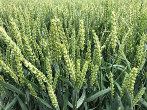

MiRol 53 Opublikowano 8 Lipca 2020 Ładna jest, ile siales na ha i ile N? Odnośnik do komentarza https://www.agrofoto.pl/forum/gallery/image/783392-bosporus/#findComment-2725770
radix071 28 Opublikowano 8 Lipca 2020 no i jaki przedplon i klasa gleby? Odnośnik do komentarza https://www.agrofoto.pl/forum/gallery/image/783392-bosporus/#findComment-2725779
misio3p 2420 Opublikowano 8 Lipca 2020 Siana 380 szt/m^2, azotu na wiosnę 120N, a jesienią pod pług 30m^3 gnojowicy od tuczników. Przedplonem był jęczmień jary a zdjęcie zrobione na klasie 3b. Odnośnik do komentarza https://www.agrofoto.pl/forum/gallery/image/783392-bosporus/#findComment-2725816
MiRol 53 Opublikowano 8 Lipca 2020 A sprawdzałeś może obsadę kłosów na m2? Odnośnik do komentarza https://www.agrofoto.pl/forum/gallery/image/783392-bosporus/#findComment-2725820
damian12345 55 Opublikowano 8 Lipca 2020 Robiłeś poprawkę na chwasty? Jak wyglądały poszczególne dawki N i w jakiej formie? Czym skracałeś? Odnośnik do komentarza https://www.agrofoto.pl/forum/gallery/image/783392-bosporus/#findComment-2725838
misio3p 2420 Opublikowano 8 Lipca 2020 (edytowane) Nie, obsady kłosów nie liczyłem, nie gwarantuję ale może się zmobilizuję do zrobienia tego Poprawki na chwasty nie robiłem, nie było takiej potrzeby, jesienna mieszanina expert met + dff sobie poradziła. Pierwsza dawka to było 40N w saletrosanie na początku trzeciej dekady lutego, a druga dawka poszła 17.03 w postaci saletry - 80N. Na skracanie dałem tylko 0,3l moddusa ze względu na skromne opady w kwietniu. Edytowane 8 Lipca 2020 przez misio3p Odnośnik do komentarza https://www.agrofoto.pl/forum/gallery/image/783392-bosporus/#findComment-2726001
FarmerDyzio 1370 Opublikowano 11 Lipca 2020 jaka ochrona fungicydowa i herbicydowa? Odnośnik do komentarza https://www.agrofoto.pl/forum/gallery/image/783392-bosporus/#findComment-2726634
misio3p 2420 Opublikowano 12 Lipca 2020 Herbicydową pisałem powyżej expert met + dff. Fungicydowa ochrona to T1: boskalid, epoksykonazol i fenpropidyna, a na T2 był Priaxor 1l Odnośnik do komentarza https://www.agrofoto.pl/forum/gallery/image/783392-bosporus/#findComment-2727046
misio3p 2420 Opublikowano 6 Sierpnia 2020 8,4 t/ha. Zostaje na kolejny sezon. Odnośnik do komentarza https://www.agrofoto.pl/forum/gallery/image/783392-bosporus/#findComment-2736041
radix071 28 Opublikowano 11 Sierpnia 2020 gdzie ci się udało kupic tą odmianę? Odnośnik do komentarza https://www.agrofoto.pl/forum/gallery/image/783392-bosporus/#findComment-2737222
FarmerDyzio 1370 Opublikowano 11 Sierpnia 2020 @ASZ masz tą odmianę ? Odnośnik do komentarza https://www.agrofoto.pl/forum/gallery/image/783392-bosporus/#findComment-2737246
misio3p 2420 Opublikowano 11 Sierpnia 2020 Tą odmianę kupowałem w pobliskiej centrali nasiennej. Odnośnik do komentarza https://www.agrofoto.pl/forum/gallery/image/783392-bosporus/#findComment-2737281
