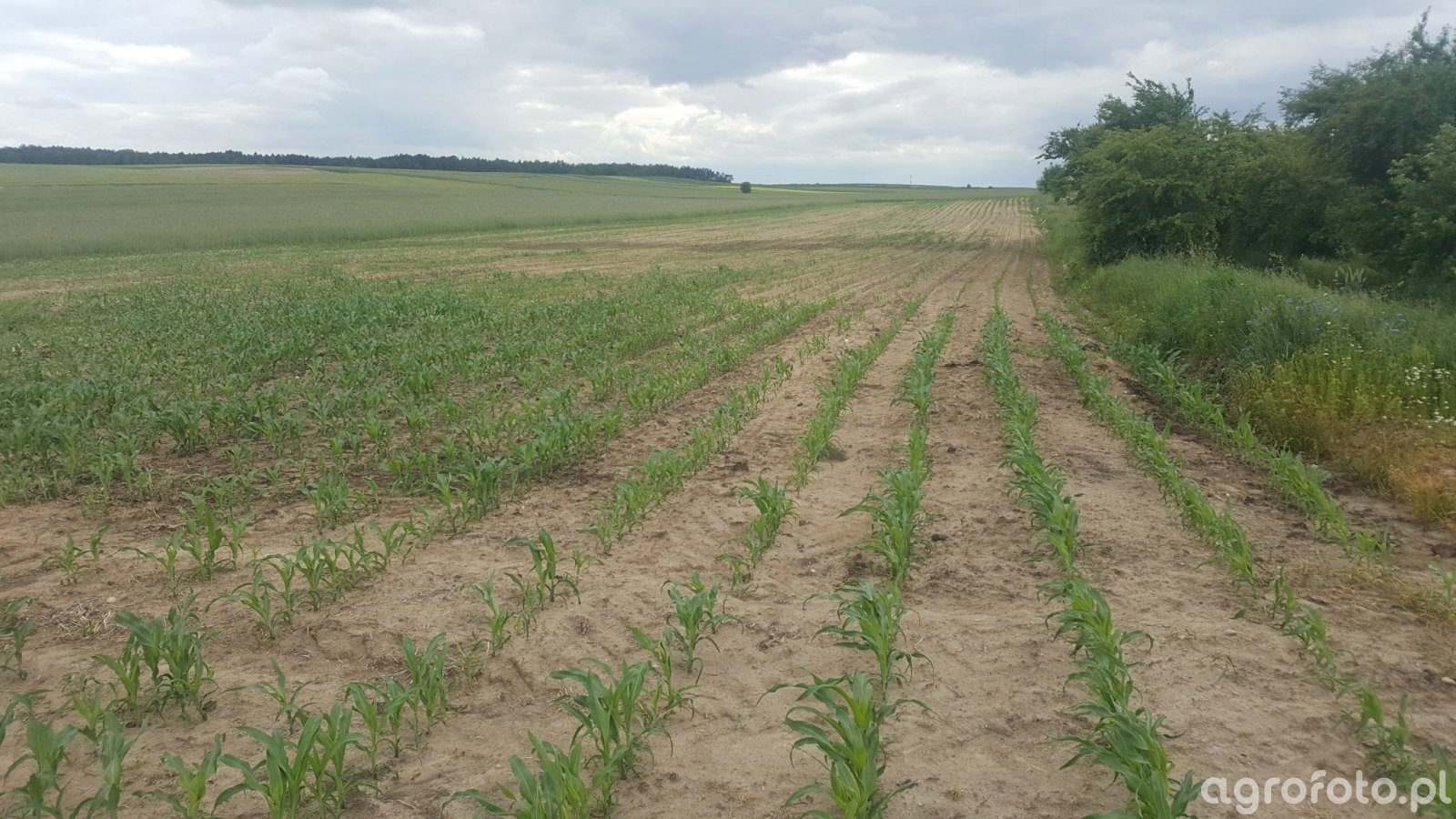

Co może być nie tak z tą kukurydzą? do 4liścia była równa. będzie coś z tego? bo wiekszość usycha
adam18212 9 Opublikowano 20 Czerwca 2020 Może robak? Miałeś może na tej działce wcześniej trawę? Odnośnik do komentarza https://www.agrofoto.pl/forum/gallery/image/782215-kukurydza-legion/#findComment-2719097
mati224 0 Opublikowano 20 Czerwca 2020 od zawsze było siane zboże. też myślałem że drutowce czy coś ale korzenie wydaja się wporządku Odnośnik do komentarza https://www.agrofoto.pl/forum/gallery/image/782215-kukurydza-legion/#findComment-2719114
mirekcich 197 Opublikowano 20 Czerwca 2020 jesli usycha to glin ,pewnie przewaznie zyto tam siałes? Odnośnik do komentarza https://www.agrofoto.pl/forum/gallery/image/782215-kukurydza-legion/#findComment-2719130
mati224 0 Opublikowano 20 Czerwca 2020 zazwyczaj owies tam był. w tamtym roku na tej samej działce była kukurydzy i jak na tamten rok była jedną z lepszych Odnośnik do komentarza https://www.agrofoto.pl/forum/gallery/image/782215-kukurydza-legion/#findComment-2719132
tomekkalisz 16 Opublikowano 20 Czerwca 2020 Może to być np niedobór potasu Odnośnik do komentarza https://www.agrofoto.pl/forum/gallery/image/782215-kukurydza-legion/#findComment-2719137
Gość Opublikowano 20 Czerwca 2020 A z głębokością orki nie przesadziłeś? Odnośnik do komentarza https://www.agrofoto.pl/forum/gallery/image/782215-kukurydza-legion/#findComment-2719138
Gość Opublikowano 21 Czerwca 2020 jak nie ma potasu to schnie aż padnie kolega w tamtym roku posiał 5 ha i dał tylko polibdap w podsiewacz i saletrzak pod agregat kukurydza wzeszła i przy 4 liściu zaczeła zdychać .... Odnośnik do komentarza https://www.agrofoto.pl/forum/gallery/image/782215-kukurydza-legion/#findComment-2719748
artur125 1328 Opublikowano 21 Czerwca 2020 ale z braku potasu to by się chyba fioletowa robiła? Odnośnik do komentarza https://www.agrofoto.pl/forum/gallery/image/782215-kukurydza-legion/#findComment-2719755
Gość Opublikowano 21 Czerwca 2020 (edytowane) od braku fosforu sie robi fioletowa odbraku potasu zaczynają jak by schnąc liście potem taka rdzwa sie lekko robi wzrost jest całkowicie wychamowany każdy mówi że kukurydza potrzebuje dużo fosforu to prawada ale potasu 2 razy tyle co fosforu Edytowane 21 Czerwca 2020 przez zkordalski Odnośnik do komentarza https://www.agrofoto.pl/forum/gallery/image/782215-kukurydza-legion/#findComment-2719756
mirekcich 197 Opublikowano 21 Czerwca 2020 fiolet to brak fosforu,ale pierwsze słysze zeby od tego usychała,przeciez nawet gdyby nic nie dostała nawozu to marnie by rosła a nie usychała Odnośnik do komentarza https://www.agrofoto.pl/forum/gallery/image/782215-kukurydza-legion/#findComment-2719757
