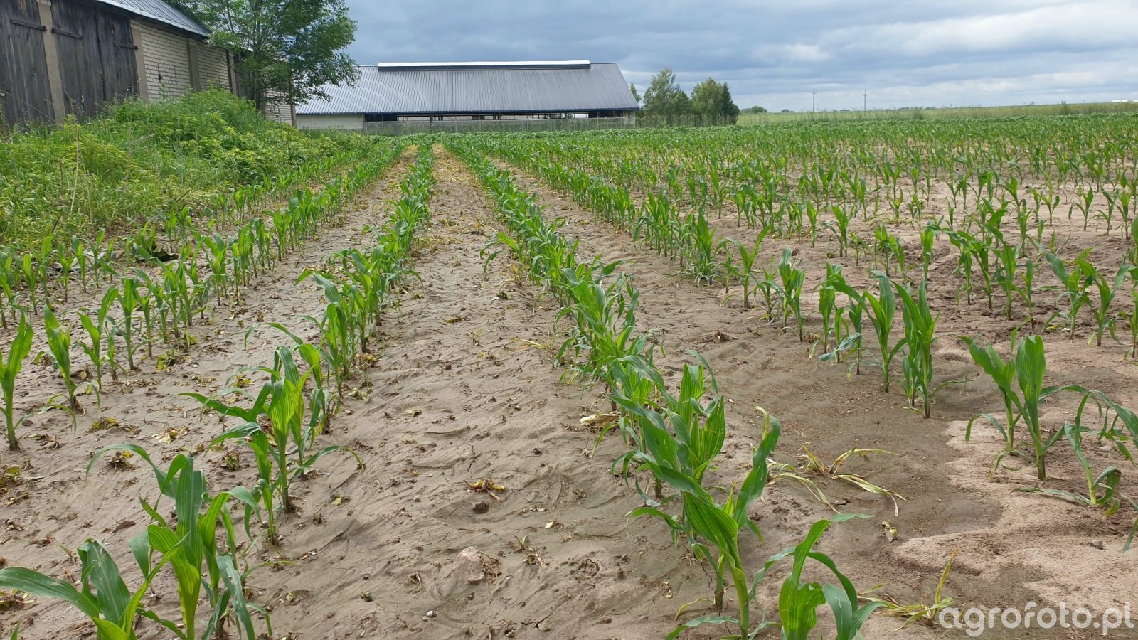

WitekRolnik 3978 Opublikowano 14 Czerwca 2020 Ładna Po zdjęciu widać, że duży deszcz ostatnim czasem padał Jakie zastosowałeś nawożenie oraz odchwaszczenie? Odnośnik do komentarza https://www.agrofoto.pl/forum/gallery/image/781679-kukurydza-barman/#findComment-2716159
Xerkses 128 Opublikowano 15 Czerwca 2020 Zgadza się ostatnio spadło nieco ponad 40 l w ciągu niecałej godziny. Z nawożenia to poszło jesienią pod pług 22 tyś gnojowicy świńskiej, wiosną 200 kg soli potasowej, 125 kg siarczanu magnezu, 250 l RSM 32, 125 l RSM 26, Polidap 150 kg w podsiewacz. Odchwaszczane było Nikosh + Mocarz. 1 Odnośnik do komentarza https://www.agrofoto.pl/forum/gallery/image/781679-kukurydza-barman/#findComment-2716336
Gość Opublikowano 15 Czerwca 2020 Jaka dawka tego nikosha i mocarza na ha? Odnośnik do komentarza https://www.agrofoto.pl/forum/gallery/image/781679-kukurydza-barman/#findComment-2716350
Xerkses 128 Opublikowano 15 Czerwca 2020 1,5 l nikosh, 0,2 kg mocarz Odnośnik do komentarza https://www.agrofoto.pl/forum/gallery/image/781679-kukurydza-barman/#findComment-2716461
Gość Opublikowano 15 Czerwca 2020 Byłaby ładniejsza tyleże Mocarz nieco ją przychamował we wzroście i przez to jest blada. Odnośnik do komentarza https://www.agrofoto.pl/forum/gallery/image/781679-kukurydza-barman/#findComment-2716464
donweter1989 3249 Opublikowano 15 Czerwca 2020 Tak jak @Primo mówi. Ja odchwaszczałem Elumisem w dawce 1.20 litra na hektar, ale opryskowacz mi zaszalał i zabrakło środka na 20 ar. Elumisu nie mieli więc wziąłem mocarz plus nixon. Roznica bardzo widoczna. Chwasty szybciej padły po mocarzu, ale kuku też stanęła względem elumisu. Odnośnik do komentarza https://www.agrofoto.pl/forum/gallery/image/781679-kukurydza-barman/#findComment-2716482
pawelkarczewski 348 Opublikowano 15 Czerwca 2020 na chwasty to moim zdaniem tylko przed wschodowo i zdecydowanie Adengo, tak wiem że to drogie ale robotę robi nieziemską Odnośnik do komentarza https://www.agrofoto.pl/forum/gallery/image/781679-kukurydza-barman/#findComment-2716558
Sylwekx25 6304 Opublikowano 15 Czerwca 2020 Jak są warunki do wykonania takiego zabiegu. W moim regionie ostatnimi czasy kwiecień jest miesiącem suchym i gorącym więc zabieg przedwschodowy nie ma sensu. 1 Odnośnik do komentarza https://www.agrofoto.pl/forum/gallery/image/781679-kukurydza-barman/#findComment-2716561
pawelkarczewski 348 Opublikowano 15 Czerwca 2020 u mnie też była susza i nie podlewalem przed zabiegiem, wystarczy pryskać późnym wieczorem żeby nie było odparowania Odnośnik do komentarza https://www.agrofoto.pl/forum/gallery/image/781679-kukurydza-barman/#findComment-2716562
Xerkses 128 Opublikowano 15 Czerwca 2020 Na tej działce jest jeszcze inna odmiana MAS 10 A i jest dużo słabsza myślicie że to zasługa Mocarza czy po prostu taka cecha odmianowa. Odnośnik do komentarza https://www.agrofoto.pl/forum/gallery/image/781679-kukurydza-barman/#findComment-2716568
