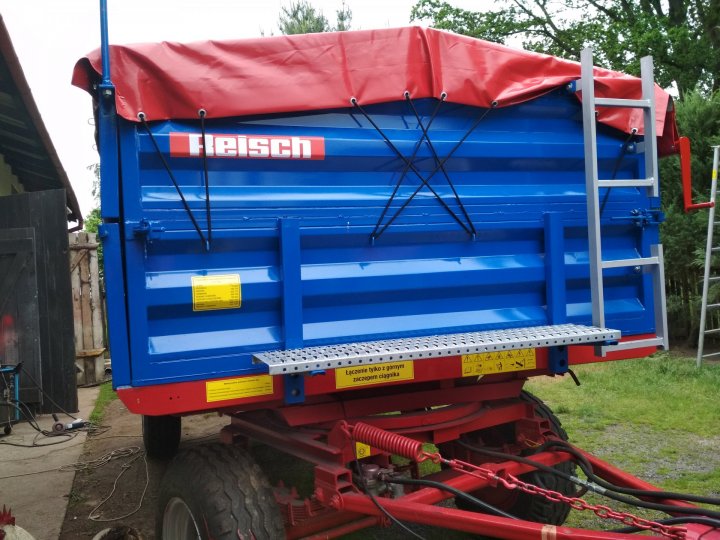

wojtal24 5195 Opublikowano 10 Czerwca 2020 sam remontowales czy kupiłeś? Odnośnik do komentarza https://www.agrofoto.pl/forum/gallery/image/781355-przyczepa-wywrotka/#findComment-2713999
manieks120 269 Opublikowano 10 Czerwca 2020 Fajnie wyremontowana Paka 4x2 ? Odnośnik do komentarza https://www.agrofoto.pl/forum/gallery/image/781355-przyczepa-wywrotka/#findComment-2714017
asharot 446 Opublikowano 11 Czerwca 2020 (edytowane) Wszystko sam robiłem oprócz plandeki. Wymiar paki o ile pamiętam 2,15x4x1m Edytowane 11 Czerwca 2020 przez asharot Odnośnik do komentarza https://www.agrofoto.pl/forum/gallery/image/781355-przyczepa-wywrotka/#findComment-2714073
Piotruniu25 3825 Opublikowano 11 Czerwca 2020 Ta przyczepa ma hamulce pneumatyczne tylko na jedną oś? Odnośnik do komentarza https://www.agrofoto.pl/forum/gallery/image/781355-przyczepa-wywrotka/#findComment-2714079
rafalus8 101 Opublikowano 11 Czerwca 2020 popraw piasty i będzie git 1 Odnośnik do komentarza https://www.agrofoto.pl/forum/gallery/image/781355-przyczepa-wywrotka/#findComment-2714080
Bambi14 100 Opublikowano 11 Czerwca 2020 korbanek zasponsorowal że kleisz jego naklejki? Odnośnik do komentarza https://www.agrofoto.pl/forum/gallery/image/781355-przyczepa-wywrotka/#findComment-2714086
asharot 446 Opublikowano 11 Czerwca 2020 Odnośnik do komentarza https://www.agrofoto.pl/forum/gallery/image/781355-przyczepa-wywrotka/#findComment-2714093
6465 18527 Opublikowano 11 Czerwca 2020 (edytowane) 33 minuty temu, Bambi14 napisał: korbanek zasponsorowal że kleisz jego naklejki? To pewnie jego idol. Trochę te koła słabe do tej skrzyni, ale przyczepka ładnie zrobiona podoba mi się. 👍👍👍👍 Edytowane 11 Czerwca 2020 przez 6465 Odnośnik do komentarza https://www.agrofoto.pl/forum/gallery/image/781355-przyczepa-wywrotka/#findComment-2714094
asharot 446 Opublikowano 11 Czerwca 2020 (edytowane) 56 minut temu, Piotruniu25 napisał: Ta przyczepa ma hamulce pneumatyczne tylko na jedną oś? Niestety, taka z fabryki wyszła. 38 minut temu, Bambi14 napisał: korbanek zasponsorowal że kleisz jego naklejki? Z sympati do ich filmów z warsztatu, można się dużo nauczyć. 56 minut temu, rafalus8 napisał: popraw piasty i będzie git Będzie poprawione na dniach, będą też obrsówki z przodu😊 Edytowane 11 Czerwca 2020 przez asharot Odnośnik do komentarza https://www.agrofoto.pl/forum/gallery/image/781355-przyczepa-wywrotka/#findComment-2714098
Gość Opublikowano 11 Czerwca 2020 1 godzinę temu, asharot napisał: Wszystko sam robiłem oprócz plandeki. Wymiar paki o ile pamiętam 2,15x4x1m Za remont masz 5 ale tą tylną burtę to żeś pan trochę skiepścił że tak się wyrażę. Odnośnik do komentarza https://www.agrofoto.pl/forum/gallery/image/781355-przyczepa-wywrotka/#findComment-2714101
slawek74 16509 Opublikowano 11 Czerwca 2020 Wszystko ok tylko ten niebieski kolor jakiś dla mnie fuj Odnośnik do komentarza https://www.agrofoto.pl/forum/gallery/image/781355-przyczepa-wywrotka/#findComment-2714113
rafalus8 101 Opublikowano 11 Czerwca 2020 no faktycznie tylna spierdolona perfekcyjnie Odnośnik do komentarza https://www.agrofoto.pl/forum/gallery/image/781355-przyczepa-wywrotka/#findComment-2714116
Piotruniu25 3825 Opublikowano 11 Czerwca 2020 To i tak dobrze że ma hamulce pneumatyczne bo w większości tych przyczep jest tylko hamulec najazdowy. Odnośnik do komentarza https://www.agrofoto.pl/forum/gallery/image/781355-przyczepa-wywrotka/#findComment-2714132
MF675ursus 1575 Opublikowano 11 Czerwca 2020 Jaka ładowność w papierach? Odnośnik do komentarza https://www.agrofoto.pl/forum/gallery/image/781355-przyczepa-wywrotka/#findComment-2714214
wojtal24 5195 Opublikowano 11 Czerwca 2020 super zrobiona Odnośnik do komentarza https://www.agrofoto.pl/forum/gallery/image/781355-przyczepa-wywrotka/#findComment-2714224
Music 109 Opublikowano 11 Czerwca 2020 Elegancka, gratulacje Liczyłeś koszty? Odnośnik do komentarza https://www.agrofoto.pl/forum/gallery/image/781355-przyczepa-wywrotka/#findComment-2714229
asharot 446 Opublikowano 11 Czerwca 2020 (edytowane) Hamulec był najazdowy przerobiłem na pnumetyczne. Burtę z tyłu trochę spaw ściągnął.Nie mam profesjonalnego warsztatu ani stołu żeby zablokować profil, na pierwszy raz nie jest źle wszystko szczelne. Dop. ładowność w dr. 4350kg.Dałem prawie 6k dołożyłem ok 7k. Tak wyglądała Edytowane 11 Czerwca 2020 przez asharot 1 Odnośnik do komentarza https://www.agrofoto.pl/forum/gallery/image/781355-przyczepa-wywrotka/#findComment-2714230
MF675ursus 1575 Opublikowano 11 Czerwca 2020 Fabrycznie była na kołach 15 czy jakaś podmianka z 18? Odnośnik do komentarza https://www.agrofoto.pl/forum/gallery/image/781355-przyczepa-wywrotka/#findComment-2714237
Grzechooo 1301 Opublikowano 11 Czerwca 2020 Ta przyczepa tak się nazywa jak na naklejkach? gdzie je kupiłeś? Odnośnik do komentarza https://www.agrofoto.pl/forum/gallery/image/781355-przyczepa-wywrotka/#findComment-2714376
asharot 446 Opublikowano 11 Czerwca 2020 Koła takie były oryginalnie, większe z ładunkiem mogły by nie przejść pod obrotnicą. Przyczepa tak się nazywa Reisch, etykiety sam zrobiłem. Odnośnik do komentarza https://www.agrofoto.pl/forum/gallery/image/781355-przyczepa-wywrotka/#findComment-2714420
rafalus8 101 Opublikowano 11 Czerwca 2020 no to opowiedz jaką techniką wykonałeś te naklejki Odnośnik do komentarza https://www.agrofoto.pl/forum/gallery/image/781355-przyczepa-wywrotka/#findComment-2714426
womir 127 Opublikowano 11 Czerwca 2020 Na drugą przyczepę nie ma powietrza wyprowadzonego? Odnośnik do komentarza https://www.agrofoto.pl/forum/gallery/image/781355-przyczepa-wywrotka/#findComment-2714441
asharot 446 Opublikowano 11 Czerwca 2020 Etykiety techniką solwentową. Hamulec najazdowy był więc nie było wyjścia na ll przyczepę, ja wyprowadziłem tylko gniazdo elektryczne. Przy moim areał raczej dwóch przyczep naraz nie będę ciągać. Odnośnik do komentarza https://www.agrofoto.pl/forum/gallery/image/781355-przyczepa-wywrotka/#findComment-2714455
