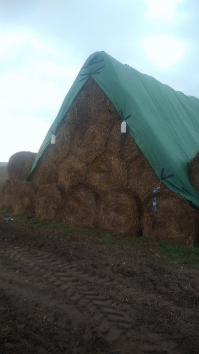

Folenka 29 Opublikowano 7 Czerwca 2020 U mnie siano przez zimę też przeleżało elegancko pod flizem. Wyglądało jak dopiero co z pola przywiezione. 2 Odnośnik do komentarza https://www.agrofoto.pl/forum/gallery/image/781140-sterta-slomy-spod-flizu/#findComment-2712371

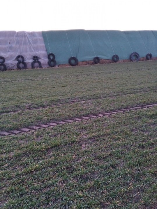

Daro20 676 Opublikowano 7 Czerwca 2020 Mam go dopiero pierwszy rok i też jestem zadowolony. Dużo mniej roboty przy okrywania niż folią. Ten 25mb przyciśnięty był 7 sznurkami z oponami i w największe wiatry nawet niedrgną. Odnośnik do komentarza https://www.agrofoto.pl/forum/gallery/image/781140-sterta-slomy-spod-flizu/#findComment-2712396
michal_19 336 Opublikowano 7 Czerwca 2020 Jaka to szerokość ze na 5 bel sięga ci do ziemi? Odnośnik do komentarza https://www.agrofoto.pl/forum/gallery/image/781140-sterta-slomy-spod-flizu/#findComment-2712402
Daro20 676 Opublikowano 7 Czerwca 2020 12m bele 120. Z drugiej strony jest około 40cm. nad ziemią. Zastanawiam się jak zmieniłbym prasę i robiłaby belki 130 to pewnie 13m szerokość trzeba byłoby i taki pewnie kupię w tym roku. Odnośnik do komentarza https://www.agrofoto.pl/forum/gallery/image/781140-sterta-slomy-spod-flizu/#findComment-2712420
michal_19 336 Opublikowano 7 Czerwca 2020 A skąd kupujesz? Ja u siebie mam 10,4 szerokości przy 5 belach do góry te na samym dole w 1/3 są okryte Odnośnik do komentarza https://www.agrofoto.pl/forum/gallery/image/781140-sterta-slomy-spod-flizu/#findComment-2712436
Daro20 676 Opublikowano 7 Czerwca 2020 Na 10,4 to ciąłem folię jak rozkładałem na 4 na dole. Kupuję od kolegi tu z af z Mazur. 1 Odnośnik do komentarza https://www.agrofoto.pl/forum/gallery/image/781140-sterta-slomy-spod-flizu/#findComment-2712450
ASZv3 830 Opublikowano 8 Czerwca 2020 Polecam, zapraszam Super sprawa, osobiście stosuję już z 7 lat i te najstarsze też są jeszcze cacy 1 Odnośnik do komentarza https://www.agrofoto.pl/forum/gallery/image/781140-sterta-slomy-spod-flizu/#findComment-2712683
Daro20 676 Opublikowano 8 Czerwca 2020 @ASZv3 właśnie się zastanawiam ile lat wytrzyma. Kupiłbym jeszcze 12x25 lub 13x25(w planach jest prasa na belki 130 i nie wiem czy 12m nie będzie za wąski ) i jakiś mniejszy 12,5x10,4. Dasz jakiś rabat?🤔 Odnośnik do komentarza https://www.agrofoto.pl/forum/gallery/image/781140-sterta-slomy-spod-flizu/#findComment-2712689
ASZv3 830 Opublikowano 8 Czerwca 2020 Układane 5-4-3-2-1? Rabat do zrobienia oczywiście Odnośnik do komentarza https://www.agrofoto.pl/forum/gallery/image/781140-sterta-slomy-spod-flizu/#findComment-2712698
Daro20 676 Opublikowano 8 Czerwca 2020 Tak. Teraz są belki 120 i z jednej strony od ziemi jest 20cm a z drugiej 40cm i zleżana sterta. Jak będą belki 130 boję się że może być za krótki ale też nie chciałbym żeby leżał na ziemi. Odnośnik do komentarza https://www.agrofoto.pl/forum/gallery/image/781140-sterta-slomy-spod-flizu/#findComment-2712771
ASZv3 830 Opublikowano 8 Czerwca 2020 Czyli podsumowując masz teraz bele 120cm 5-4-3-2-1 i fliz 12x25 z takim luzem, a chcesz mieć fliz na bele 130cm i tak samo układać? Odnośnik do komentarza https://www.agrofoto.pl/forum/gallery/image/781140-sterta-slomy-spod-flizu/#findComment-2712806

Daro20 676 Opublikowano 8 Czerwca 2020 1 godzinę temu, ASZv3 napisał: Czyli podsumowując masz teraz bele 120cm 5-4-3-2-1 i fliz 12x25 z takim luzem, a chcesz mieć fliz na bele 130cm i tak samo układać? Tak Odnośnik do komentarza https://www.agrofoto.pl/forum/gallery/image/781140-sterta-slomy-spod-flizu/#findComment-2712845
ASZv3 830 Opublikowano 8 Czerwca 2020 Osobiście wziąłbym 12,5x10,4 bo wygodniej... lub jak większy to 13x25 z zapasem Kwestia jeszcze jak dociążasz. Ja przeszedłem 100% na rzepy to nie muszę mieć do ziemi. Odnośnik do komentarza https://www.agrofoto.pl/forum/gallery/image/781140-sterta-slomy-spod-flizu/#findComment-2712850
michal_19 336 Opublikowano 8 Czerwca 2020 Ja u siebie z tymi rzepami mam mieszane uczucia ,moze za mało workow mam, przyszła burza jesienią wszystkie worki z jednej strony sie odczepily i fliz zdjęło Odnośnik do komentarza https://www.agrofoto.pl/forum/gallery/image/781140-sterta-slomy-spod-flizu/#findComment-2712874
ASZv3 830 Opublikowano 8 Czerwca 2020 No idealne nie są tj trzeba od czasu do czasu poprawić ale ogólnie jak dałem dość gęsto i odpowiednio wieszając to jest spoko. Odnośnik do komentarza https://www.agrofoto.pl/forum/gallery/image/781140-sterta-slomy-spod-flizu/#findComment-2712884
Daro20 676 Opublikowano 8 Czerwca 2020 1 Odnośnik do komentarza https://www.agrofoto.pl/forum/gallery/image/781140-sterta-slomy-spod-flizu/#findComment-2712888
michal_19 336 Opublikowano 8 Czerwca 2020 @Daro20Daro20 a ten sznurek co opony przewiazujesz to jaki? Taki zwykły z prasy tylko skrecony z np 5 ? U mnie tak to wygląda Odnośnik do komentarza https://www.agrofoto.pl/forum/gallery/image/781140-sterta-slomy-spod-flizu/#findComment-2712895
ASZv3 830 Opublikowano 8 Czerwca 2020 Ja jak tak robiłem to tym 2500 tex i na górze podkładałem folie żeby nie tarło. Dwa lata tak robiłem, później obstawiałem belami sianokiszonki i teraz rzepy. 1 Odnośnik do komentarza https://www.agrofoto.pl/forum/gallery/image/781140-sterta-slomy-spod-flizu/#findComment-2712896
Daro20 676 Opublikowano 8 Czerwca 2020 Zwykły sznurek tylko z 9 ich tam jest. Kiedyś kręciłem wiertarką ale jeszcze gorzej się rwał. Co sezon idą nowe sznurki tylko się zastanawiam czy te opony nie są za ciężkie i po paru latach nie poprzecinają flizu. Odnośnik do komentarza https://www.agrofoto.pl/forum/gallery/image/781140-sterta-slomy-spod-flizu/#findComment-2712921
sebe1033 397 Opublikowano 11 Czerwca 2020 Dnia 7.06.2020 o 20:18, Daro20 napisał: 12m bele 120. Z drugiej strony jest około 40cm. nad ziemią. Zastanawiam się jak zmieniłbym prasę i robiłaby belki 130 to pewnie 13m szerokość trzeba byłoby i taki pewnie kupię w tym roku. mam 130 baloty a fliz pasuje z zakładką lekką 12,5x10,4 ale dokładnie to musiałbym zmierzyć . A co do rzepów trzeba pilnować bo się odczepiają , co ciekawe jeden fliz zaczepiłem na rzepy co trzymają opony i przez zimę fliz mi przewiało o jeden balot wzdłuż stogu 1 Odnośnik do komentarza https://www.agrofoto.pl/forum/gallery/image/781140-sterta-slomy-spod-flizu/#findComment-2714158
michal_19 336 Opublikowano 11 Czerwca 2020 Nie mysleliscie zeby końcówkę zszyc po całości na zakładkę by w środek wszedł jakiś profil, wtedy fliz by był równo obciążony na całej długości, kiedyś widziałem ogłoszenia flizu z oczkowaniem jak w plandekach też ciekawa opcja. Odnośnik do komentarza https://www.agrofoto.pl/forum/gallery/image/781140-sterta-slomy-spod-flizu/#findComment-2714205
