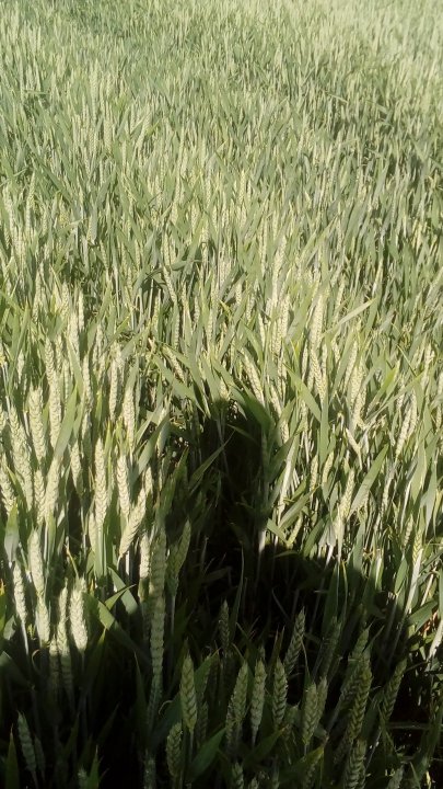

Dziś ładnie wyrzuciło pylniki. Ciepło i wilgoć jest. Teraz żeby75 -80 ziaren w kłosie było i mtn co najmniej 45g😀

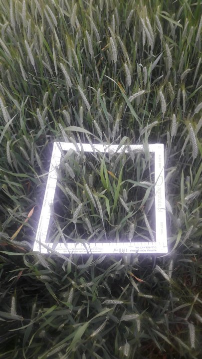

Posłuchałem Cię, zrobiłem kwadrat o wymiarach mniej więcej 20cm na 20cm, ze starej drewnianej miarki składanej "metrówki". Poszedłem na kawałek przy domu, to ta pszenica, która jest na zdjęciu wyżej, zrobiłem 5 prób w różnych miejscach i za głowę się złapałem. Wychodzi średnio około 650 wszystkich kłosów na m2 przy uwzględnieniu mojego błędu przy liczeniu... Kłosy średnio mają po 8-9 pięterek jeśli je dobrze liczę... Posiana gęsto 240kg/ha... Jakby co to trzeźwy jestem, nigdy tego nie liczyłem i nie wiem jak to powinno wychodzić😁
Do pomiarów nie licz więcej jak 7 bo będzie wiele słabszych.
Przyjmując 650 kłosów po 30 ziaren i mtn 40g to około 8t z ha.

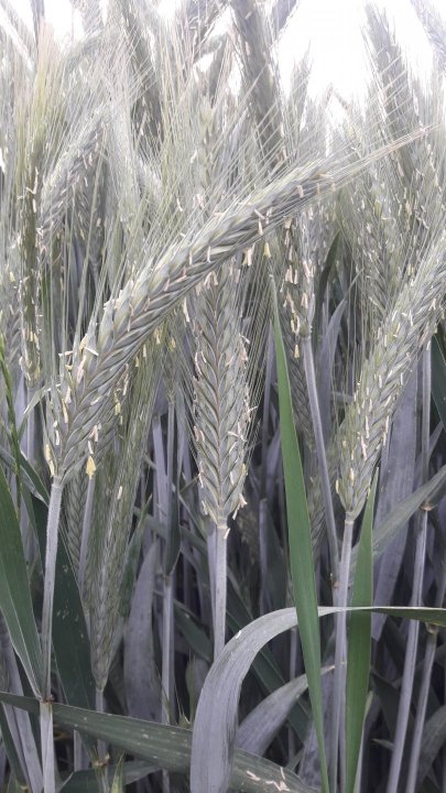

No u mnie rotondo  tez kwitnie ale mam tylko por 14 nasion w rzędzie a ty widzę masz 17 czy to odmiana taka czy to od pola zależy?
Wszystko ma wpływ, gleba woda nawożenie ochrona i odmiana. No i gęstość łanu.
Liczba pięterek nie decyduje o końcowym plonie.
Moje zdjęcie jest z miejsca z najlepszą glebą bo tak droga biegnie.
Przewaga ma 15 pięter ale na piachu i 13 jest.
