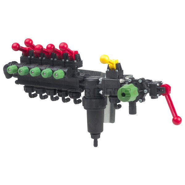

464500_pl.jpgmi też raz ciśnienie zginęło okazało się że zawór się rozkręcił ten od regulacji ciśnienia -duży zielony , jakoś śrubka na śrubokręt się wykręciła z niego i w środku coś wykręciło czy  poluzowało i blokowało sprężynkę , przez co mimo kręcenia nim nie regulował ciśnienia bo spężyna była zablokowana
