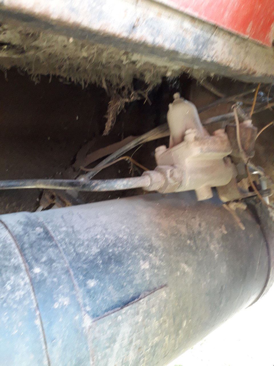

da sie go wyczyscic bo slysze jak powietrze ucieka i nie moze nabic do 8 bar
Zetix 143 Opublikowano 2 Czerwca 2020 Pewnie, że tak. Pozaznaczaj sobie punktakiem jak masz złożyć ponownie i w sumie nic skomplikowanego. Ja swojego Jikova niedawno rozbierałem na części pierwsze, wymyty i przesmarowany chodzi elegancko Odnośnik do komentarza https://www.agrofoto.pl/forum/gallery/image/780719-regulator-cisnienia/#findComment-2709678
Andrz_ 495 Opublikowano 2 Czerwca 2020 Nie za dużo te 8 bar , może szkoda kumprerora ?😏 , skrócisz mu życie Odnośnik do komentarza https://www.agrofoto.pl/forum/gallery/image/780719-regulator-cisnienia/#findComment-2709695
tomek73 708 Opublikowano 2 Czerwca 2020 8 to minimum, ale co to takiego kumpreror to nie mam pojęcia. Spokojnie sie go wyczyści, może coś zgniło i zablokował w środku. Odnośnik do komentarza https://www.agrofoto.pl/forum/gallery/image/780719-regulator-cisnienia/#findComment-2709721

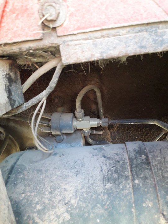

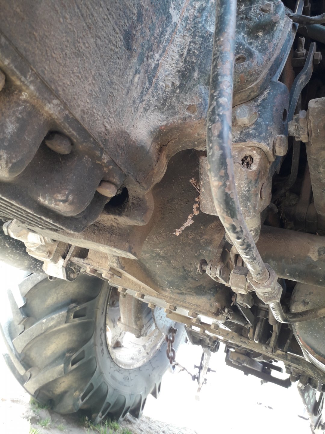

hubertb 4009 Opublikowano 6 Czerwca 2020 Jak zdemontowany ? Zrób fotkę tej instalacji. Odnośnik do komentarza https://www.agrofoto.pl/forum/gallery/image/780719-regulator-cisnienia/#findComment-2711286
bartek1992 170 Opublikowano 6 Czerwca 2020 (edytowane) 7 godzin temu, hubertb napisał: Jak zdemontowany ? Zrób fotkę tej instalacji. Edytowane 6 Czerwca 2020 przez bartek1992 Odnośnik do komentarza https://www.agrofoto.pl/forum/gallery/image/780719-regulator-cisnienia/#findComment-2711473
hubertb 4009 Opublikowano 6 Czerwca 2020 I jak hamujesz? Po za tym to instalacja na ciągniku. Dlaczego pozbyłeś się oryginalnego zaworu ograniczającego? Problem masz w przyczepie a ta ma swój zawór sterujący on odpuszcza "awaryjny" przy nieco ponad 5 (5,2 lub 5,3). Zaciąga hamulec przy 4,5 bara to pamiętam. Tak jest w naczepach więc i przyczepie będzie podobnie. Ciśnienie na czerwonej klamce ma być od 6,5bara do 8,5 bara na żółtej zależnie od wciśnięcia pedału do 8 bar, ale pełne zahamowanie zawór przyczepy "czyta" już od 6bar. Odnośnik do komentarza https://www.agrofoto.pl/forum/gallery/image/780719-regulator-cisnienia/#findComment-2711613

hubertb 4009 Opublikowano 7 Czerwca 2020 (edytowane) Nie, ale sprężarka na nim będzie cały czas obciążona więc spalisz więcej do tego przy większym huku. Dużo siły musisz użyć do włączenia dźwignią sprzęgła WOM ? Sprzęgło dobrze ustawione i smarowane? Jakiś zakręcony ostatnio jestem, Regulator nad butlą ustala ciśnienie do zaworu dźwigni wom ? U mnie nie ma takiego regulatora. Edytowane 7 Czerwca 2020 przez hubertb Odnośnik do komentarza https://www.agrofoto.pl/forum/gallery/image/780719-regulator-cisnienia/#findComment-2712115
bartek1992 170 Opublikowano 7 Czerwca 2020 hubertb napisał: Nie, ale sprężarka na nim będzie cały czas obciążona więc spalisz więcej do tego przy większym huku. Dużo siły musisz użyć do włączenia dźwignią sprzęgła WOM ? Sprzęgło dobrze ustawione i smarowane? sprzeglo jest ustawione i nasmarowane, trochę sily trzeba uzyc aby pociągnąć za dzwignie Odnośnik do komentarza https://www.agrofoto.pl/forum/gallery/image/780719-regulator-cisnienia/#findComment-2712126
hubertb 4009 Opublikowano 7 Czerwca 2020 Przeczytaj jeszcze raz mojego posta edytowałem. Dźwignia u mnie chodzi bardzo lekko. Miałem wersje bez siłownika, jednak dołożyłem. U mnie ciśnienie z butli odpala siłownik. Dodatkowo dodałem opcje (włączaną przełącznikiem) że siłownik można włączyć pedałem sprzęgła pierwszego stopnia. Odnośnik do komentarza https://www.agrofoto.pl/forum/gallery/image/780719-regulator-cisnienia/#findComment-2712131
bartek1992 170 Opublikowano 7 Czerwca 2020 hubertb napisał: Przeczytaj jeszcze raz mojego posta edytowałem. Dźwignia u mnie chodzi bardzo lekko. Miałem wersje bez siłownika, jednak dołożyłem. U mnie ciśnienie z butli odpala siłownik. Dodatkowo dodałem opcje (włączaną przełącznikiem) że siłownik można włączyć pedałem sprzęgła pierwszego stopnia. jakis czas temu zalozylem przelacznik i wogule dzwigni nie uzywam, kiedys odkrecilem przewód co idzie od elektrozaworu do silownika a w to miejce przylozylem pistolet ze sprezarka i nabitym cisnieniem ok 8 bar to odrazu silownik sie wysunął, wymienilem elektrozawor bo myslalem ze to jest przyczyna ale nie pomoglo i dalej szukam przyczyny Odnośnik do komentarza https://www.agrofoto.pl/forum/gallery/image/780719-regulator-cisnienia/#findComment-2712138
hubertb 4009 Opublikowano 7 Czerwca 2020 Jeśli dobrze rozumiem to ten dodatkowy regulator nad butlą służy do ustalenia ciśnienia tego siłownika. Musisz wejść pod ciągnik i sprawdzić. Odnośnik do komentarza https://www.agrofoto.pl/forum/gallery/image/780719-regulator-cisnienia/#findComment-2712144
