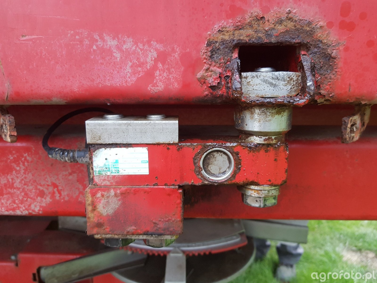

jak odkręcić śruby wagi? próbowałem kluczem udarowym 400nm, próbowałem obstukac młotem, lałem WD40. na 12 odkręciłem 5

nie mam dobrego klucza do rury, zobacze jutro, może zamówie jakiś klucz na nasadce 1cal i jakąś dobrą lagę do tego.
mam czas zeby to uruchomić
1 minutę temu, Pafnucy napisał:
Ciekawe gdzie gwint się kończy . No bo jest jeszcze szlifierka kątowa i żadna śruba nie pofika . B|
na jednym udało mi się ruszyć śruby, jutro wykrece całość i zobacze, z tym że tu nie ma za bardzo jak podejść i jeb... asem

3 minuty temu, timo napisał:
Klucz udarowy 400 Nm to zabawka, odkręci z biedą koła w osobówce. Do odkręcania zapieczonych śrub jest potrzebny klucz udarowy z momentem zerwania ok. 4-5 x moment dokręcania danej śruby. I przy takim kluczu rzadko się śruby urywają, w przeciwieństwie do rury.
oj, powiem ci ja jestem pozytywnie zaskoczony tym kluczem 400Nm, już miałem 3 akcje gdzie ojciec podchodził starym sposobem i sapał przy nakrętce a ja podszedłem udarowcem i 30 sek i śruba poszła,
tu niestety twardszy zawodnik sie trafił
28 minut temu, kubaguzik napisał:
jeśli jest złożone na klej, to się zamordujesz zanim to odkręcisz
Bzdura. "Na oko" nie ocenisz, jaki "klej" zastosowano. Wystarczy się zagłębić w karty produktów, np. firmy Loctite. Tak jest dokładnie napisane, jak się rozkręca połączenia gwintowane skręcane na dany rodzaj kleju. Dla jednym jest to po prostu większy moment, dla innych udar, dla jeszcze innych lekkie podgrzanie (do ok. 150 stopni Celsjusza).
Nawiasem mówiąc śruby montowane na jeden z bardziej popularnych "klejów" Loctite (243) odkręcają się po kilku latach łatwiej niż te zakręcane bez niczego, bo nie korodują gwinty.
Edytowane przez timo
Szacuje tak na podstawie wyglądu nakrętek, tyle że może być to bardzo mylące. Nierdzewka to zwykle odpowiednik 8.8 więc nie jakaś strasznie mocarna śruba. Po za tym jest ciągliwa więc "zaciera" się w nakrętce. Tutaj widać jeszcze że tensometr ząb czasu ugryzł więc istnieje szansa że to w nim jest cały problem i on "trzyma" śrubę a wtedy to już tylko wiertarka zostaje.
