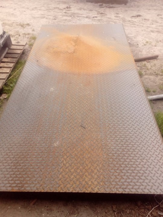

Pojemność 330 litrów, szacowana waga 800 kg.
Zetor-7340 201 Opublikowano 24 Maja 2020 Możesz podać wymiary i jak masz zrobione mocowanie na haki. Odnośnik do komentarza https://www.agrofoto.pl/forum/gallery/image/779913-budowa-obciaznika/#findComment-2705564
danielooo8441 70 Opublikowano 24 Maja 2020 Szerokość 135, wysokość 50, długość na środku 60 po bokach 36. Mocowanie na haki to jakaś ośka/pręt wstawiona ciągowo na przestrzał. Odnośnik do komentarza https://www.agrofoto.pl/forum/gallery/image/779913-budowa-obciaznika/#findComment-2705582

danielooo8441 70 Opublikowano 24 Maja 2020 No mi też się podoba 😛😉 Arkusz blachy trochę złomu, dzień roboty i za 200 złotych można mieć przyzwoity balast. Odnośnik do komentarza https://www.agrofoto.pl/forum/gallery/image/779913-budowa-obciaznika/#findComment-2705608
soltys48 21716 Opublikowano 24 Maja 2020 200,-? Odnośnik do komentarza https://www.agrofoto.pl/forum/gallery/image/779913-budowa-obciaznika/#findComment-2705621
sumek666 5103 Opublikowano 24 Maja 2020 Jak wie gdzie kraść to za 200 zł 😂 1 Odnośnik do komentarza https://www.agrofoto.pl/forum/gallery/image/779913-budowa-obciaznika/#findComment-2705622
Gość Opublikowano 24 Maja 2020 Oj . Bardzo brzydki komentarz . Odnośnik do komentarza https://www.agrofoto.pl/forum/gallery/image/779913-budowa-obciaznika/#findComment-2705623
soltys48 21716 Opublikowano 24 Maja 2020 4 minuty temu, sumek666 napisał: Jak wie gdzie kraść to za 200 zł 😂 Chyba że tak.... Arkusz blachy 4 o wym 150x300. To koszt ok 500 Odnośnik do komentarza https://www.agrofoto.pl/forum/gallery/image/779913-budowa-obciaznika/#findComment-2705624
6465 18406 Opublikowano 24 Maja 2020 (edytowane) Blacha 3mm łezka 3x1,5m cena 320zl. Edytowane 24 Maja 2020 przez 6465 Odnośnik do komentarza https://www.agrofoto.pl/forum/gallery/image/779913-budowa-obciaznika/#findComment-2705626
soltys48 21716 Opublikowano 24 Maja 2020 Gdzie tak tanio? Odnośnik do komentarza https://www.agrofoto.pl/forum/gallery/image/779913-budowa-obciaznika/#findComment-2705634
6465 18406 Opublikowano 24 Maja 2020 U mojego szeryfa przy zamówieniu całej ciężarówki towaru. Będę z tego robił podłogę do wózka. 1 Odnośnik do komentarza https://www.agrofoto.pl/forum/gallery/image/779913-budowa-obciaznika/#findComment-2705639
timo 824 Opublikowano 24 Maja 2020 A masz inne formaty? Np. 1250x2500? Odnośnik do komentarza https://www.agrofoto.pl/forum/gallery/image/779913-budowa-obciaznika/#findComment-2705687
danielooo8441 70 Opublikowano 24 Maja 2020 soltys48 napisał: 200,-? Arkusz blachy 100x200 3mm. i 3 worki cementu, a reszta to to co było pod ręką. Odnośnik do komentarza https://www.agrofoto.pl/forum/gallery/image/779913-budowa-obciaznika/#findComment-2705689
