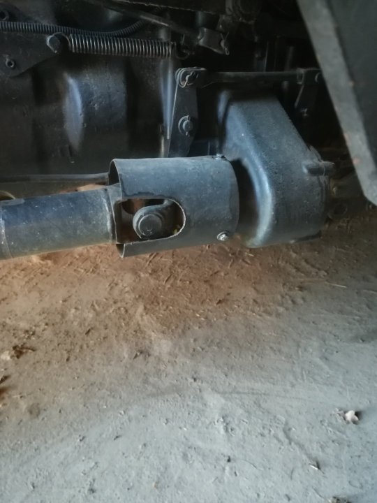

Wszyscy mają prędkościomierz, mam i ja. Dodatkowo kupione 10szt. magnesów neodymowych, działa z 1cm.. Wkrótce montaż.

Raczej nie tak.bo dyfer będzie oszukiwał.jedynie w toczeniu z górki obliczyć ile razy wał się obróci na obwód koła.I ten obwód koła średnice podzielić przez obroty wału i wyjdzie ile cm w licznik wbić,na pewno lepszy pomysł niż magnesy na kołach.
Bo ten wał bardzo szybko się obraca nawet przy małych prędkościach i będzie bardzo dokładny wynik.
Nie raz smarowałem przeguby i dosłownie 10cm to obrót.

Chodzi mi oto jak by podniósł tylko jedne przednie koło,to ten wał może się kręcić dużo szybciej bo jak jedne koło przednie się zakopie i stoi to drugie obraca się dużo szybciej,jak by podnisł 2 koła przednie i równo kręcił to co innego,to lepiej postawić na górce,wbić bieg i delikatnie na sprzęgle na zgaszonym ciągniku to policzyć.
Nawet jak nie wyjdą obliczenia to potem można złapać się ręka do ciągnika drugim rowerem z licznikiem i ująć cm czy dodać cm w ustawieniach i skalibrować.
No to tak
Podniosłem 2 koła i ustawiałem licznik i natrafiłem że przy 27 obrocie koła wskakuje akurat po kropce za ilością kilometrów, kręciłem parę razy  i za każdym 27 obrotem przeskakuje.
To przy tym ustawieniu i prędkość w km/ h będzie dobra?
Tylko kręciłem za koło nie za wał, ale to chyba nie ma znaczenia?
Tak jak pisałem,jak by stał na górce i na sprzęgle ktoś delikatnie spuszczał,było by najlepiej a druga osoba liczyła.
370 podzieli.ć na 10 to 37cm obwód koła trzeba wpisać,a potem skalibrować z rowerem jadącym z tą samo prędkością i jak wychodzi mniejsza w ciągniku to zwiększyć obwód koła.powiedzmy na 38cm.
