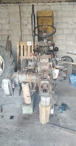

Rozdzielacz zewnętrzny. Pompa standard 15l/min. Obroty 800 i podnosi przód jeśli nie da rady podnieść. Więc zabieg wzmocnienia podnośnika udany. Jedna sekcja nurnikowa do przyczepy. Dwie sekcje do hydraulicznego łącznika centralnego. Bardzo ułatwia pracę.

Nie chciałem z boku, więc to była moja decyzja żeby na różni na górze. Zbiotnik oleju został bo zawsze czysty olej. Jedyne co weszło zamiast 6.5l to 8.5 jak napełniło węże i siłownik. Tak z olx. Polecam Pana. Zrobił tak jak mi odpowiadało. Polecam bo przód podnosi na wolnych obrotach. Nie ma sensu dokładac siłowniki itp.
Przyczepy bez problemu. Sprawdzałem. Oleju jest stan max jak podniesie wszytko. Bez obaw.
