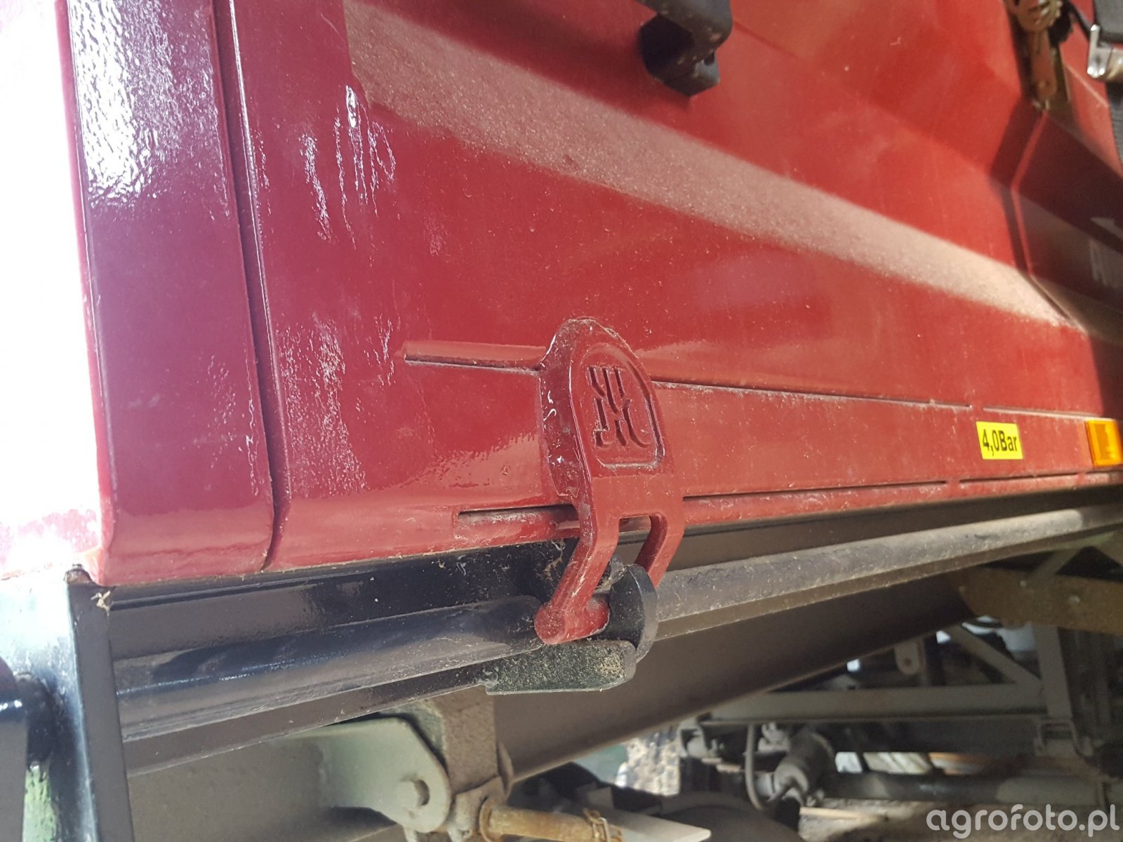

jedrus2020 210 Opublikowano 2 Maja 2020 Burta od środka jest nad kontownikiem A tylko od czoła opiera się drut I on uszczelnia? Odnośnik do komentarza https://www.agrofoto.pl/forum/gallery/image/777990-d732/#findComment-2694034
MIKOLAJ276 106 Opublikowano 2 Maja 2020 No właśnie takie coś muszę zrobić, Ale muszę pochwalić ze bardzo ładnie wykonane 😊 Odnośnik do komentarza https://www.agrofoto.pl/forum/gallery/image/777990-d732/#findComment-2694052
ovi 244 Opublikowano 2 Maja 2020 jedrus2020 napisał:Burta od środka jest nad kontownikiem A tylko od czoła opiera się drut I on uszczelnia?Profił 50×50 wystaje 1,5 cm poza obrys podłogi aby zmieścił się pręt między krawędzią podłogi a zawiasem, reszta burty jest nad kątownikiem Odnośnik do komentarza https://www.agrofoto.pl/forum/gallery/image/777990-d732/#findComment-2694065
bratrolnika 29018 Opublikowano 2 Maja 2020 Przyda sie, zapamiętuje na później👍 Odnośnik do komentarza https://www.agrofoto.pl/forum/gallery/image/777990-d732/#findComment-2694072
ovi 244 Opublikowano 2 Maja 2020 bratrolnika napisał: Przyda sie, zapamiętuje na później👍 do tego zawias odkuwka z wygięciem 15° 1 Odnośnik do komentarza https://www.agrofoto.pl/forum/gallery/image/777990-d732/#findComment-2694078
bratrolnika 29018 Opublikowano 2 Maja 2020 Zawiasy to akurat nie problem, można np. płycej osadzic element pod kątownikiem/podłogą Odnośnik do komentarza https://www.agrofoto.pl/forum/gallery/image/777990-d732/#findComment-2694081

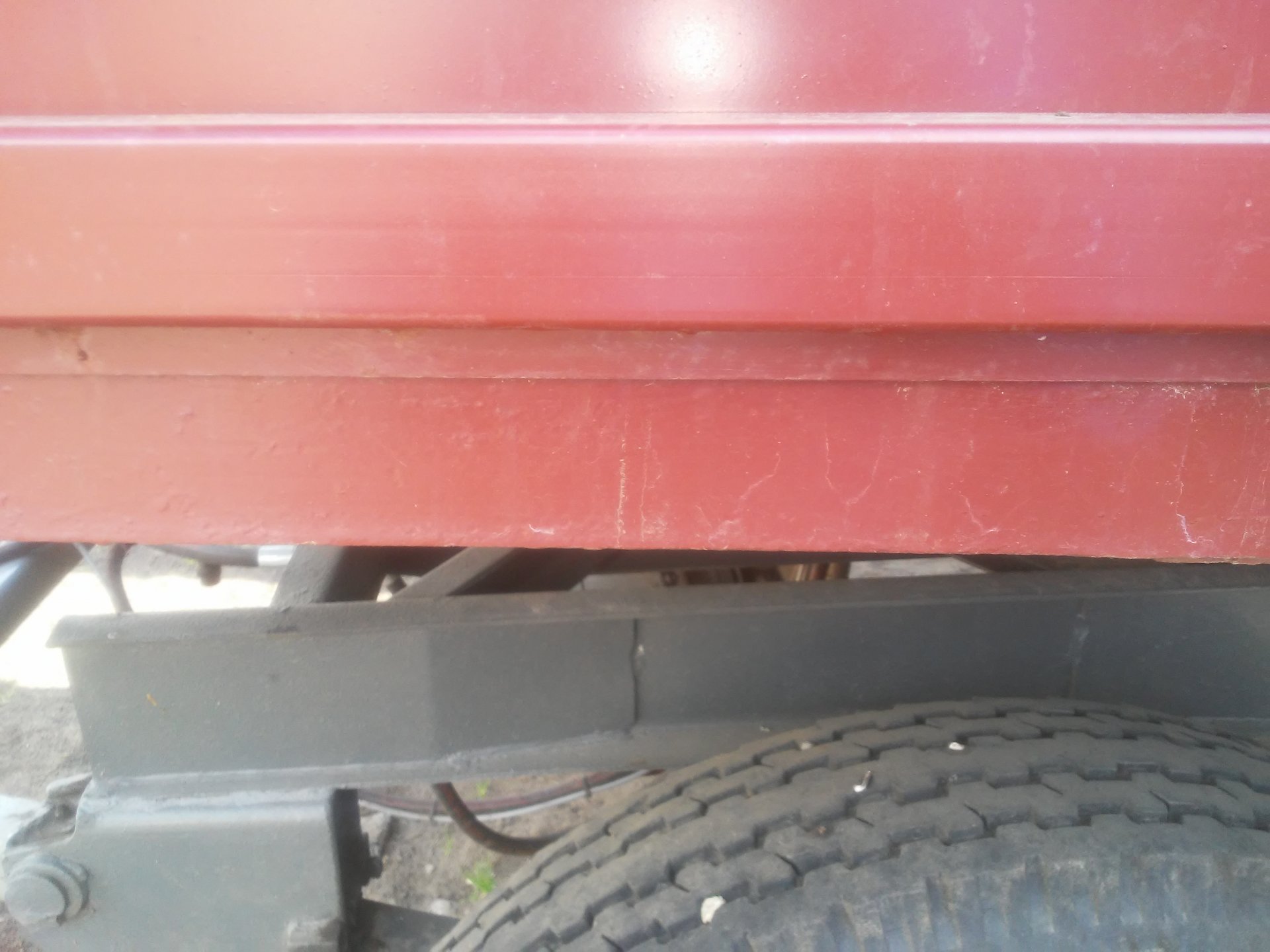

czesio200 3401 Opublikowano 2 Maja 2020 Ja w tradycyjnych burtach spawam u dołu burty do profila płaskownik 20x4 i też jest szczelnie, że rzepak można wozić. Odnośnik do komentarza https://www.agrofoto.pl/forum/gallery/image/777990-d732/#findComment-2694112
Gość Opublikowano 2 Maja 2020 Panie @czesio200 daj jakieś zdjęcie tego patentu Odnośnik do komentarza https://www.agrofoto.pl/forum/gallery/image/777990-d732/#findComment-2694154
czesio200 3401 Opublikowano 2 Maja 2020 Normalnie jak już burta jest na gotowo na przyczepie to dokładam płaskownik i spawam tak by przylegał do burty i do rantu przyczepy. Tym sposobem można uszczlnić nawe przyczepę ze starymi burtami. Roboty nie wiele koszta mała a efekt jest. Płaskownik w pionie. 1 Odnośnik do komentarza https://www.agrofoto.pl/forum/gallery/image/777990-d732/#findComment-2694161
Gość Opublikowano 2 Maja 2020 Dobrze rozumiem od spodu profila 😏 Odnośnik do komentarza https://www.agrofoto.pl/forum/gallery/image/777990-d732/#findComment-2694177
czesio200 3401 Opublikowano 2 Maja 2020 Tak jutro cos pstrykne. Odnośnik do komentarza https://www.agrofoto.pl/forum/gallery/image/777990-d732/#findComment-2694180
jedrus2020 210 Opublikowano 2 Maja 2020 ciekawe czy u mnie na składzie mieliby taki płaskownik. Czesio a zamki do burt masz proste czy pod kątem? Odnośnik do komentarza https://www.agrofoto.pl/forum/gallery/image/777990-d732/#findComment-2694287
czesio200 3401 Opublikowano 3 Maja 2020 Najzwyklejszy plaskownik. Ja mam burty otwierane tradycyjnie. Zawiasy sa tak jak byly w org czyli burta polowa szerokosci lezy na podlodze a polowa wystaje. Odnośnik do komentarza https://www.agrofoto.pl/forum/gallery/image/777990-d732/#findComment-2694309
czesio200 3401 Opublikowano 3 Maja 2020 Odnośnik do komentarza https://www.agrofoto.pl/forum/gallery/image/777990-d732/#findComment-2694412
mezik0 64 Opublikowano 3 Maja 2020 czesio200 napisał: Najzwyklejszy plaskownik. Ja mam burty otwierane tradycyjnie. Zawiasy sa tak jak byly w org czyli burta polowa szerokosci lezy na podlodze a polowa wystaje. Czesio też mam zrobione jak ty tyle że z kontowniczka 20x20 trzyma juz lata najprostszy sposób 👍 1 Odnośnik do komentarza https://www.agrofoto.pl/forum/gallery/image/777990-d732/#findComment-2694576
