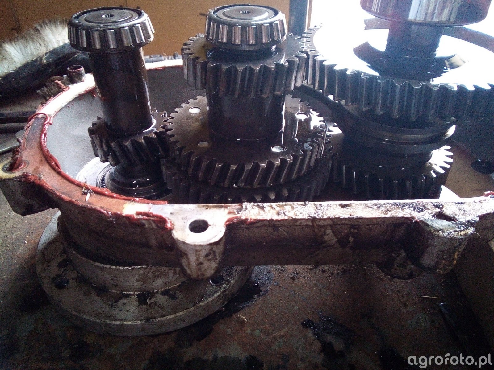

któryś raz zebatki. koniec. robimy swapa.
Rolnik1973 19865 Opublikowano 1 Maja 2020 To z wski? Odnośnik do komentarza https://www.agrofoto.pl/forum/gallery/image/777858-przekladnia-redukcyjna-silnika-jazdy/#findComment-2693478
Gość Opublikowano 1 Maja 2020 wszyscy tak mówią. ładowarka teleskopowa. Odnośnik do komentarza https://www.agrofoto.pl/forum/gallery/image/777858-przekladnia-redukcyjna-silnika-jazdy/#findComment-2693479
sebe1033 397 Opublikowano 1 Maja 2020 no to jak ma wytrzymać jak z wski 🤣 A na poważnie co się stało jakoś nic nie widzę , dwa biegi tylko ? Odnośnik do komentarza https://www.agrofoto.pl/forum/gallery/image/777858-przekladnia-redukcyjna-silnika-jazdy/#findComment-2693685
Gość Opublikowano 1 Maja 2020 tak. hydrostat i dwa biegi. to było oryginalnie. widać że słabo zrobione. kilka razy już wymienialiśmy różne tryby. ostatnio pod koniec lutego. teraz wstawiamy skrzynie z koparki o&k mh4. przeżyje ładowarkę.wyleciały zęby na pierwszym od lewej i środkowy też dostal po dupiea i tak robimy wszystko na drugim biegu żeby mniej siły miała. ale hydraulika zdrowa jak dzwon. raz kiedyś nawet półoś ukreciła. Odnośnik do komentarza https://www.agrofoto.pl/forum/gallery/image/777858-przekladnia-redukcyjna-silnika-jazdy/#findComment-2693803
Mikruss 537 Opublikowano 2 Maja 2020 co to za teleskop? Odnośnik do komentarza https://www.agrofoto.pl/forum/gallery/image/777858-przekladnia-redukcyjna-silnika-jazdy/#findComment-2693875
sebe1033 397 Opublikowano 2 Maja 2020 podpasowało z koparki ? Czy dużo przeróbek ? Odnośnik do komentarza https://www.agrofoto.pl/forum/gallery/image/777858-przekladnia-redukcyjna-silnika-jazdy/#findComment-2694113
Kris1976 50 Opublikowano 2 Maja 2020 Nie dawaj silikonu tylko uszczelka posmarowana smarem Odnośnik do komentarza https://www.agrofoto.pl/forum/gallery/image/777858-przekladnia-redukcyjna-silnika-jazdy/#findComment-2694192
Gość Opublikowano 2 Maja 2020 atlas atl 27.7 podpasowalo dość dobrze. uszczelkę za każdym razem robimy sami z bristolu dlatego silikon. tam nie ma pompy oleju więc nic się nie stanie od tego silikonu. dziś ładowarka już jeździ. zostało wymienić olej w tej przwkladni. zrobić hamulce i przedni wał zamontować. Odnośnik do komentarza https://www.agrofoto.pl/forum/gallery/image/777858-przekladnia-redukcyjna-silnika-jazdy/#findComment-2694284
