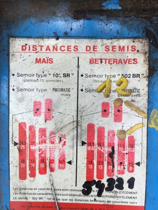

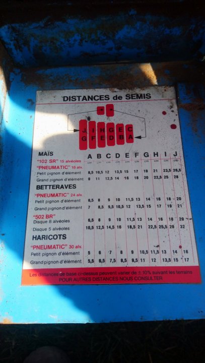

Gość Opublikowano 1 Maja 2020 49 minut temu, AndrzejMikulewicz napisał: @Skoczek1994 Część pójdzie na ziarno, dokładnie nie powiem ile wejdzie bo sypane z Bb a nie z małych worków😉 Dobra z innej beczki. 😁 Jaki masz rostaw międzyżędzi i na jakim ustawieniu siałeś? Odnośnik do komentarza https://www.agrofoto.pl/forum/gallery/image/777802-monosem/#findComment-2693452
AndrzejMikulewicz 296 Opublikowano 1 Maja 2020 Siałem na ustawieniach na początku 11cm potem dałem na 12,5cm. Taką samą skrzynie przełożeń masz? Odnośnik do komentarza https://www.agrofoto.pl/forum/gallery/image/777802-monosem/#findComment-2693486
Gość Opublikowano 1 Maja 2020 Tabele mam inną. Cyknij fotę samej przekładni. Odnośnik do komentarza https://www.agrofoto.pl/forum/gallery/image/777802-monosem/#findComment-2693502
AndrzejMikulewicz 296 Opublikowano 1 Maja 2020 Koła zębate masz jak na tabeli u góry dwa niżej sześć. Odnośnik do komentarza https://www.agrofoto.pl/forum/gallery/image/777802-monosem/#findComment-2693531
Gość Opublikowano 1 Maja 2020 To u mnie jest 2 na 5 plus przy sekcjach podwójna zębatka z różną liczbą zębów. Odnośnik do komentarza https://www.agrofoto.pl/forum/gallery/image/777802-monosem/#findComment-2693539
AndrzejMikulewicz 296 Opublikowano 1 Maja 2020 Też 18 otworów w tarczy? Odnośnik do komentarza https://www.agrofoto.pl/forum/gallery/image/777802-monosem/#findComment-2693543
Gość Opublikowano 1 Maja 2020 A tego to ci teraz nie powiem bo siewnik już garażowany u wspólnika. 🍻 Odnośnik do komentarza https://www.agrofoto.pl/forum/gallery/image/777802-monosem/#findComment-2693545
AndrzejMikulewicz 296 Opublikowano 1 Maja 2020 A powiedz jakim biegiem latasz ja 2 bo 3 się bałem że będzie przepuszczał. Odnośnik do komentarza https://www.agrofoto.pl/forum/gallery/image/777802-monosem/#findComment-2693548
