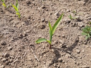

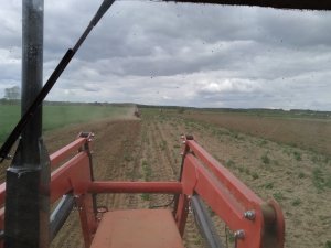

szymon09875 14900 Opublikowano 30 Kwietnia 2020 (edytowane) Czym siane? Pasowo? Edytowane 30 Kwietnia 2020 przez szymon09875 Odnośnik do komentarza https://www.agrofoto.pl/forum/gallery/image/777765-kukurydza/#findComment-2693070
Gość Opublikowano 30 Kwietnia 2020 Bezorkowo?🤔 Odnośnik do komentarza https://www.agrofoto.pl/forum/gallery/image/777765-kukurydza/#findComment-2693071
rafalski876 4 Opublikowano 30 Kwietnia 2020 Monosem, bezorkowo, bez jakiejkolwiek uprawy. Odnośnik do komentarza https://www.agrofoto.pl/forum/gallery/image/777765-kukurydza/#findComment-2693072
solek01 251 Opublikowano 30 Kwietnia 2020 A ja 3x talerzówką i się bałem czy siewnik talerzowy da radę. A poszło elegancko. Ten moosem to talerzowy ? czy ma jakieś dodatkowe talerze faliste , gwiazdy do siewu w mulcz? Odnośnik do komentarza https://www.agrofoto.pl/forum/gallery/image/777765-kukurydza/#findComment-2693080
rafalski876 4 Opublikowano 30 Kwietnia 2020 Dokładnie tak, talerzowy, talerze nacinające do nawozu, talerz falisty i gwiazdy do siewu w mulcz. Odnośnik do komentarza https://www.agrofoto.pl/forum/gallery/image/777765-kukurydza/#findComment-2693083
szymon09875 14900 Opublikowano 30 Kwietnia 2020 3 godziny temu, rafalski876 napisał: Monosem, bezorkowo, bez jakiejkolwiek uprawy. Ziarno na jaka głębokość? Praktykowales cos takiego? Odnośnik do komentarza https://www.agrofoto.pl/forum/gallery/image/777765-kukurydza/#findComment-2693119
rdm82 63 Opublikowano 30 Kwietnia 2020 Oj będzie omacnicy. Ale metoda OK Odnośnik do komentarza https://www.agrofoto.pl/forum/gallery/image/777765-kukurydza/#findComment-2693123
szymon09875 14900 Opublikowano 30 Kwietnia 2020 Nie koniecznie, kukurydze mialem 4 lata w monokulturze, 3 razy siana pasowo, wygladalo to tak jak na zdjęciu i omacnicy nie było. Odnośnik do komentarza https://www.agrofoto.pl/forum/gallery/image/777765-kukurydza/#findComment-2693154
saszeta 237 Opublikowano 30 Kwietnia 2020 Raz tak siałem kuhn-em talerzowym. Bez żadnego rozgarniania. Rzędy pomiędzy poprzednimi. 350 kg polifoski 6 z podsiewacza i can27 poglownie. Plon 14 ton 32%. Odnośnik do komentarza https://www.agrofoto.pl/forum/gallery/image/777765-kukurydza/#findComment-2693243
Gimlicz 9 Opublikowano 17 Czerwca 2020 Jak to teraz wygląda? Odnośnik do komentarza https://www.agrofoto.pl/forum/gallery/image/777765-kukurydza/#findComment-2717368
solek01 251 Opublikowano 18 Czerwca 2020 Przyłączam się do pytania Odnośnik do komentarza https://www.agrofoto.pl/forum/gallery/image/777765-kukurydza/#findComment-2717642

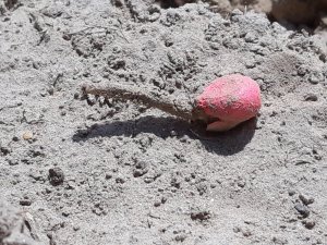

rafalski876 4 Opublikowano 22 Czerwca 2020 szymon09875 napisał:3 godziny temu, rafalski876 napisał: Monosem, bezorkowo, bez jakiejkolwiek uprawy. Ziarno na jaka głębokość? Praktykowales cos takiego? Praktykowałem dopiero pierwszy raz takie coś, siane na głębokość 5-6 cm, qq po qq, bez uprawy czymkolwiek po jesiennym koszeniu, wilgoć idealna była pomiędzy rzędami porównując do innych pól które były uprawianie przed siewem. Odnośnik do komentarza https://www.agrofoto.pl/forum/gallery/image/777765-kukurydza/#findComment-2719972
mds212 2168 Opublikowano 22 Czerwca 2020 A ja zasialem kuku bezorkowo po buraku cukrowym. Na jesieni byl glebosz i myslalem ze bedzie spoko. Tam gdzie redlina trafgila po gleboszu to kuku piekna a pomiedzy to duzo nizsza. jednak orka musi byc Odnośnik do komentarza https://www.agrofoto.pl/forum/gallery/image/777765-kukurydza/#findComment-2719973
szymon09875 14900 Opublikowano 22 Czerwca 2020 Pasowo, lub agregatem głęboko na całej powierzchni, nie koniecznie orka. Odnośnik do komentarza https://www.agrofoto.pl/forum/gallery/image/777765-kukurydza/#findComment-2719980
rafalski876 4 Opublikowano 25 Czerwca 2020 Dodałem zdjęcia do galerii bo nie wiem jak dodać do posta Odnośnik do komentarza https://www.agrofoto.pl/forum/gallery/image/777765-kukurydza/#findComment-2721133
