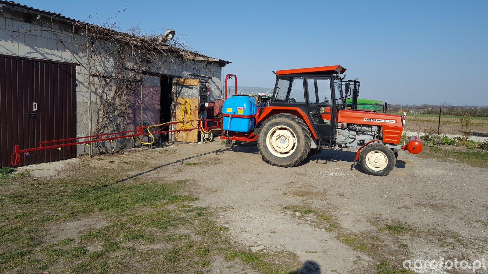

Miały być opryski ale wiatr swoje zrobił. Przy okazji z tatem zrobiliśmy uchwyty żeby ramiona się nie składały.

12 godzin temu, mraukot napisał:
Jak to "żeby ramiona się nie składały" ?? Sam mam starego "Rau Pola", ale o samoczynnym składaniu lanc, nie słyszałem.. (chyba że podczas kolizji z przeszkodą)
Normalnie jak jadę pod górę to potrafią się złożyć do tyłu. Sprężyny są słabe. Stary typ belki
U mnie od nowości był z tym spokój ale w tamtym roku jak się belka trochę wyrobiła  zaczęły się same składać z górki albo pod górkę albo po prostu jak się szybciej puściło sprzęgło co mnie strasznie wkurzało ;) Dokręcanie nic wiele nie pomogło...Ogólnie to ciężko to było ruszyć te śruby....Więc wyciąłem te stare i zrobiłem to po swojemu :)  Kawałek szpilki podkładki i dodatkowo sprężyna od docisku sprzęgła od C-360 i mam teraz święty spokój :) W trakcie pracy belka nie ma mowy żeby się złożyła ale w razie "W" po uderzeniu w jakąś przeszkodę po przełamaniu oporu sprężyny dalej może się swobodnie  złożyć :)
Dnia 10.04.2020 o 13:01, gghhffvjiogvbjjokjvr56544 napisał:
dokrec trochę na gwincie. u mnie po tej operacji ciężko się rozkłada, ale na pewno samo się nie złoży.
Niedługo pokaże jak to zrobiłem. Nie będę dokręcał bo jednak zaraz ten profil się zacznie może wyginać itd.
