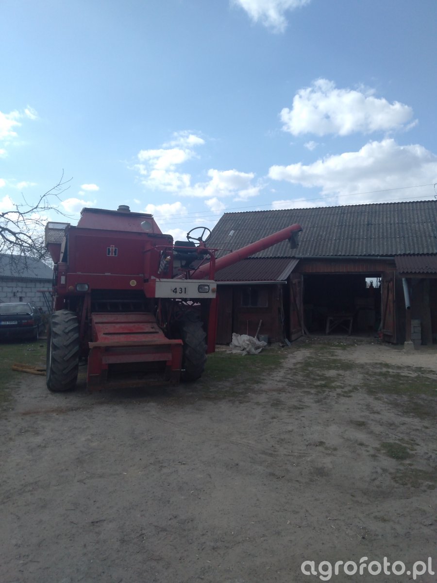

Co widzimy na zdjęciu Ih 431?
Kombajn Case IH IH 431 podczas prac żniwnych na placu gospodarstwa. Maszyna ta jest znana z solidnej konstrukcji i funkcjonalności w różnych warunkach polowych. Model IH 431, będący częścią kategorii Case/International, wykorzystuje system omłotu z klasycznym bębnem młócącym, co pozwala na efektywne oddzielanie ziarna od kłosów. Choć szczegółowe dane techniczne dotyczące mocy i pojemności zbiornika nie są łatwo dostępne, tego rodzaju maszyny zwykle charakteryzują się silnikami o mocy oscylującej wokół 150–200 KM oraz zbiornikami na ziarno dochodzącymi do 6000 litrów. W sytuacji uchwyconej na zdjęciu kombajn jest przygotowywany do kolejnych etapów pracy na polu, prezentując typową dla tej serii charakterystyczną barwę i funkcjonalność umożliwiającą wszechstronne wykorzystanie w gospodarstwach o różnej wielkości.

Witam kombajn kupiłem w październiku w bardzo dobrej cenie ale do licznych poprawek, teraz całego przeglądam właściwie każdy podzespół kombajn fajnie pomyślany i trochę od siekiery jakby ciosany, dużo części można z czegoś tam dopasować np łańcuchy pochyłego, kłosowy, ziarnowy,kosa, końcówki targańca wszystko bizon a co do ustawień to chętnie sam bym się czegoś dowiedział więcej niż wiem
