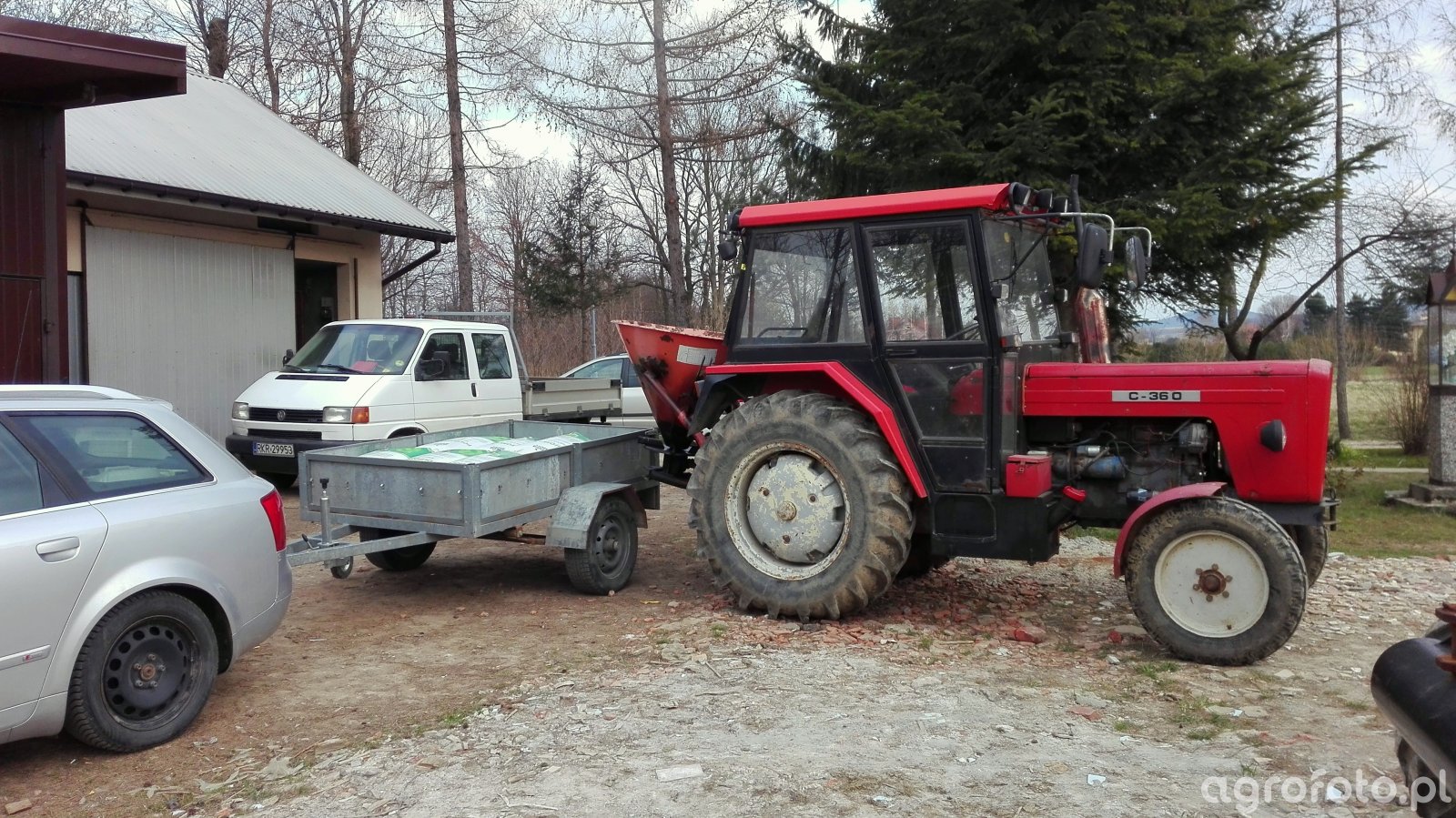

W trakcie załadunku polifoski :) Dzisiaj przygotowałem kawałek pod warzywa..korzystając z okazji że miałem zapięty rozsiewacz rozsiałem drugą dawkę N na część pszenicy....ma podobno padać...zobaczymy co z tego wyjdzie...
