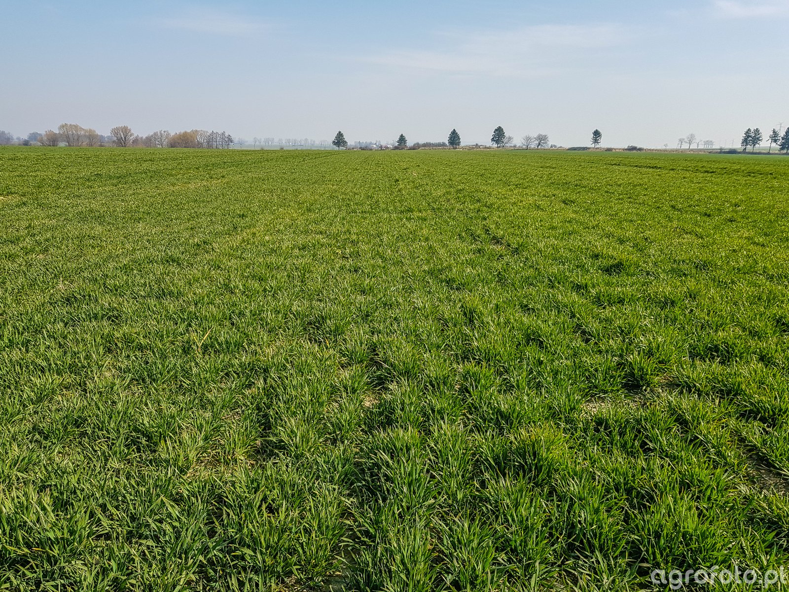

240l wody czyli 270rsm
JD1188 127 Opublikowano 28 Marca 2020 Bogaty strzał azotu, też dzisiaj lałem, ale 100 kg czystego N. Trzecia dawka też będzie? Odnośnik do komentarza https://www.agrofoto.pl/forum/gallery/image/774896-pszenica-ozima-28032020/#findComment-2676984
Bambi14 100 Opublikowano 29 Marca 2020 jest różnica gęstości między woda a rsm? rozumiem że na komputerze ustawiłeś 240 a wylał 270? jak wrażenia ze stosowania rsm? Odnośnik do komentarza https://www.agrofoto.pl/forum/gallery/image/774896-pszenica-ozima-28032020/#findComment-2677015
Root Admin yacenty 4951 Opublikowano 29 Marca 2020 trzeciej dawki nie będzie. oczywiście że jest różnica w gęstości między woda a rsm. rsm waży jakoś 1.3kg litr wrażenia to będą jak będzie widać łan pola Odnośnik do komentarza https://www.agrofoto.pl/forum/gallery/image/774896-pszenica-ozima-28032020/#findComment-2677053
tomek73 696 Opublikowano 29 Marca 2020 Ale ty na pierwszy raz dałeś 40 kg azotu. Ja na litry przeliczam 100 litrów RSM 32 to 42 kg azotu. Też wczoraj rozlewałem od 200 do 240 litrów RSM w zależności od stanu i przedplonu. Mi oszukuję 5% opryskiwacz przy RSM. Odnośnik do komentarza https://www.agrofoto.pl/forum/gallery/image/774896-pszenica-ozima-28032020/#findComment-2677079
Root Admin yacenty 4951 Opublikowano 29 Marca 2020 dokładnie to 48kg na pierwszy strzał bo poszło 150kg saletry Odnośnik do komentarza https://www.agrofoto.pl/forum/gallery/image/774896-pszenica-ozima-28032020/#findComment-2677082
krilan06 3187 Opublikowano 29 Marca 2020 Teraz tylko deszczu brak Odnośnik do komentarza https://www.agrofoto.pl/forum/gallery/image/774896-pszenica-ozima-28032020/#findComment-2677084
Root Admin yacenty 4951 Opublikowano 29 Marca 2020 W marcu raptem 15l. Chodzisz po polu i wszystko szeleści Odnośnik do komentarza https://www.agrofoto.pl/forum/gallery/image/774896-pszenica-ozima-28032020/#findComment-2677087
JD1188 127 Opublikowano 29 Marca 2020 To jak u was działają te przepływomierze? U mnie bez znaczenia co leje, woda, rsm, czy bym gnojówki puścił i tak zawsze dobrze będzie liczył Odnośnik do komentarza https://www.agrofoto.pl/forum/gallery/image/774896-pszenica-ozima-28032020/#findComment-2677294
tomek73 696 Opublikowano 29 Marca 2020 Pewnie nie zauważasz różnicy. Tecnoma też mi oszukiwała, teraz Blanchard. Odnośnik do komentarza https://www.agrofoto.pl/forum/gallery/image/774896-pszenica-ozima-28032020/#findComment-2677661
Mich9 671 Opublikowano 29 Marca 2020 U mnie w nowym pilmecie, z przepływomierzem araga orion 2 i komputerem unia spray(muller) jeśli przeliczałem o te 1,14 to wylewał te 114 % dawki zamiast 100 %. Tak kazał przeliczać serwisant. W dodatku w wodzie oszukuje mi o 10 %. Jak ustawie 190 litrów to wyleje 200 litrów. A znowu w rsm'ie 32 jak ustawie 210 litrów to wyleje 210 litrów. Odnośnik do komentarza https://www.agrofoto.pl/forum/gallery/image/774896-pszenica-ozima-28032020/#findComment-2677690
