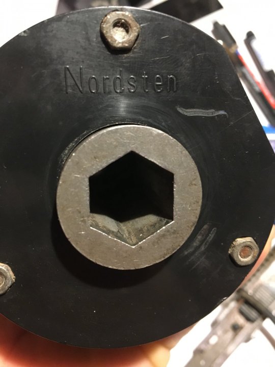

W koncu bedzie mozna zaczac robic sciezki. W swoim nordstenie nie miałem
tomeqq 3 Opublikowano 25 Marca 2020 kolego kupione gotowe czy sam robiłeś? mam podobny siewnik tylko 3.5 metra i też muszę ścieżki zrobić Odnośnik do komentarza https://www.agrofoto.pl/forum/gallery/image/774543-sciezki-elektryczne-nordsten/#findComment-2674945
Andrz_ 488 Opublikowano 25 Marca 2020 Na ile metrów bedziesz robił scieżki przy siewniku 3,5 metra ? Odnośnik do komentarza https://www.agrofoto.pl/forum/gallery/image/774543-sciezki-elektryczne-nordsten/#findComment-2674963
ŁukaszKasprzyk 1 Opublikowano 25 Marca 2020 (edytowane) Gotowe orginalne do tego siewnika. Ja mam 2,5m. Oglnie ceny chore tych sciezek el. Ale nie chciało mi sie kombiniwac z zasuwami Edytowane 25 Marca 2020 przez ŁukaszKasprzyk Odnośnik do komentarza https://www.agrofoto.pl/forum/gallery/image/774543-sciezki-elektryczne-nordsten/#findComment-2674967
Piotruniu25 3764 Opublikowano 25 Marca 2020 To ile dałeś za te ścieżki? Odnośnik do komentarza https://www.agrofoto.pl/forum/gallery/image/774543-sciezki-elektryczne-nordsten/#findComment-2674988
ŁukaszKasprzyk 1 Opublikowano 25 Marca 2020 (edytowane) 13 minut temu, Piotruniu25 napisał: To ile dałeś za te ścieżki? 400zł.i do nich dostałem jeszcze wiazke. Jak dla mnie cena ok. Patrzac ze na olx jest jeden zestaw nie kompletny Bez wiazki za 1200. Jeden gosciu ma tez same magnesy i to te mniejsze (ktore sa tak naprawde zbedne) i chce za szt. 500zl. 🤨 Edytowane 25 Marca 2020 przez ŁukaszKasprzyk Odnośnik do komentarza https://www.agrofoto.pl/forum/gallery/image/774543-sciezki-elektryczne-nordsten/#findComment-2674997
tomeqq 3 Opublikowano 25 Marca 2020 skomplikowana sprawa z ścieżkami u mnie ale mniejsza z tym. kolego orientowałeś się jak ma się sprawa z zamykaniem zasuw? np hydraulicznie lub elektrycznie? Odnośnik do komentarza https://www.agrofoto.pl/forum/gallery/image/774543-sciezki-elektryczne-nordsten/#findComment-2675004
ŁukaszKasprzyk 1 Opublikowano 25 Marca 2020 13 minut temu, tomeqq napisał: skomplikowana sprawa z ścieżkami u mnie ale mniejsza z tym. kolego orientowałeś się jak ma się sprawa z zamykaniem zasuw? np hydraulicznie lub elektrycznie? Pełni tego w necie. Dla mnie elektryczne za wolne a hydrauliczne trzeba dobrze ustawic zeby czegos nie wygieło slbo wyrwało. No i trzeba troche czadu poswiecic zeby mechanizm zbudowac.Ale jak mus to elektryczne i przetwornica na 24v Odnośnik do komentarza https://www.agrofoto.pl/forum/gallery/image/774543-sciezki-elektryczne-nordsten/#findComment-2675017
przybyslawice5211 643 Opublikowano 26 Marca 2020 Jak by ktoś miał takie ścieżki tanio w dobrym stanie to też bym kupił do swojego nordstena Odnośnik do komentarza https://www.agrofoto.pl/forum/gallery/image/774543-sciezki-elektryczne-nordsten/#findComment-2675624
ŁukaszKasprzyk 1 Opublikowano 27 Marca 2020 14 godzin temu, przybyslawice5211 napisał: Jak by ktoś miał takie ścieżki tanio w dobrym stanie to też bym kupił do swojego nordstena Ciezko zeby je zajechac bo to zwykłe magnesy. Byle kable nie były pourywane, reszta do ogarniecia. Proble jest taki ze mało tego jest, a jak cos sie pojawi to za cene połowy siewnika. Odnośnik do komentarza https://www.agrofoto.pl/forum/gallery/image/774543-sciezki-elektryczne-nordsten/#findComment-2676061
przybyslawice5211 643 Opublikowano 29 Marca 2020 Zauważyłem ze takie ścieżki są montowane w nowych siewnikach bomet i agro tom ciekawe ile by nowe takie kosztowały Odnośnik do komentarza https://www.agrofoto.pl/forum/gallery/image/774543-sciezki-elektryczne-nordsten/#findComment-2677321
tomeqq 3 Opublikowano 29 Marca 2020 przybyslawice5211 napisał: Zauważyłem ze takie ścieżki są montowane w nowych siewnikach bomet i agro tom ciekawe ile by nowe takie kosztowały raczej do tanich nie będą należeć ale warto sprawdzić Odnośnik do komentarza https://www.agrofoto.pl/forum/gallery/image/774543-sciezki-elektryczne-nordsten/#findComment-2677460
sebe1033 397 Opublikowano 29 Marca 2020 ostatnio w fionie podobne uruchamiałem , te duże to hamowanie wałka od wysiewu , a mniejsze to po prostu czujniki czy się obraca . Już miałem wyrzucać bo nie działało a się okazało że złącza siadły , obciąłem i działają -kable zlutowałem , tylko te czujniki żaden mi nie działał. A trzeba patrzeć w którą stronę bo są jednokierunkowe . A miałem nawet przerabiać na unii jak nie chciało zadziałać , więc opcja jakby ktoś chciał to zamiast kombinować z zasówami kupić koła od ścieżek z unii one są wolne a łączone z wałkiem za pomocą sprzęgiełek . Wystarczy je przesuwać -załączać i rozłączać napęd , tu wystarczy elektryczny siłownik o małym ruchu i mocy Odnośnik do komentarza https://www.agrofoto.pl/forum/gallery/image/774543-sciezki-elektryczne-nordsten/#findComment-2677731
kellyq 264 Opublikowano 22 Października 2023 Czy ktoś to rozbierał i może naszkicować jak to jest dokładnie zbudowane? Odnośnik do komentarza https://www.agrofoto.pl/forum/gallery/image/774543-sciezki-elektryczne-nordsten/#findComment-3076326
